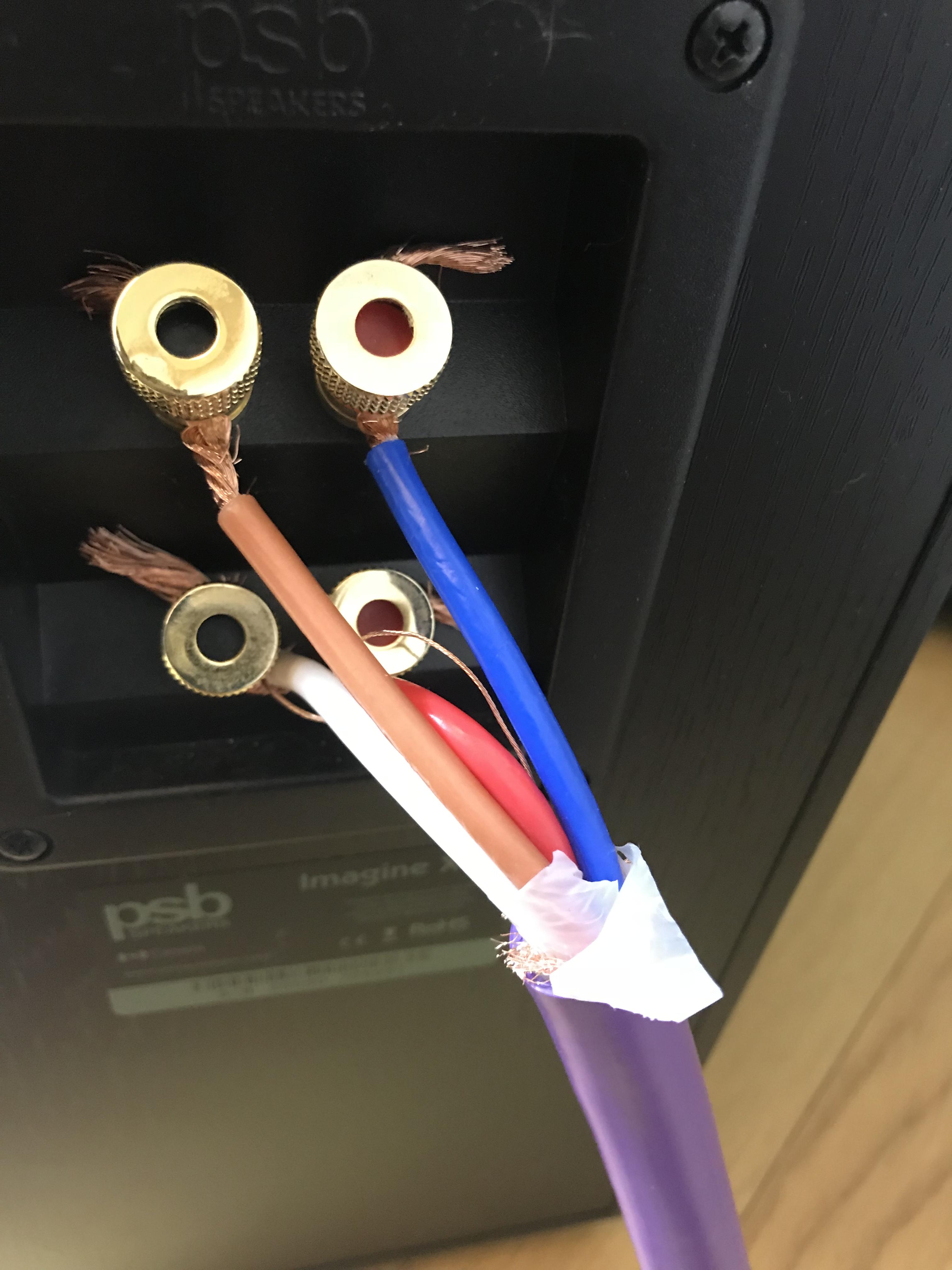

한번도 해본적 없는 바이앰핑에 도전해보았습니다
x2t와 캠브릿지오디오 cxr200이 모두 바이앰핑을 지원합니다
위와같은 모양으로 붉은선과 흰선은 앰프의 바이앰핑 단자에 연결하고 블루와 오렌지선을 앰프의 스피커단자에 연결했습니다
근데...열심히 작업 후 음악을 들으니....저음손실입니다
고음은 조금 날카롭군요...원래 x2t가 저음이 좋은 스피커였는데...
연결에 제가 놓친부분이 있을까요...?
스피커 케이블은 체르노브 클래식 바이와이어 케이블입니다.

아...이거 어렵네요...설명하기가... 소리는 좋아진거같은데...고르지 못한느낌...? 일단 예전같은 저음이 없네요... 케이블도 에이징이ㅜ필요한가요...?

체르노프 클래식 계열은 이상하게 저음이 깍이는것 같은 느낌입니다. 바이와이어는 싱글로 연결하세요. 고음 중음 저음 모두 뛰어나게 살아납니다. 바이와이어로 연결하면 클래식과 다를게 없기 때문에 저음이 깍이는것 같습니다.

 맞게 연결하셨죠? LF/HF
CXR200 리시버의 FRONT 채널 단자에서 각 스피커 LF쪽으로 직결, CXR 서라운드바이백에서 스피커 HF로 직결  그리고 리시버 셋업메뉴 들어가서 바이앰핑을 반드시 선택 설정.
이러면 바로 음색 차이 확연히 달라질건데요?
그리고 케이블은 저렇게 길게 튀어나오게 연결하지 마세요  자칫 쇼트납니다  구리선이 안보일 정도로 딱 맞춰서 잘라내시던지 매번 저렇게 끼웠다 뺐다 하기 귀찮으니 바나나플러그 사서 끼우세요

원래 싱글로 연결할때 앰프의 단자와 스피커의 아래쪽 두개에 연결했었거든요 스피커 윗쪽 두개와 앰프의 front단자 스피커 아랫쪽 두개와 앰프 뒷면에 Bi amp단자에 연결하는거 아닌가요 서라운드 바이백 단자에 연결 다시해볼까요...? ...설정에 바이앰핑을 켜야하는건 몰랐습니다 ㅜㅜ

리시버 뒷면에 보면 바이앰핑이라는 곳 있죠? 거기서 선을 뽑아서 스피커 뒷면에 HF라고 써 있는 곳에 +/-를 물리고, 리시버 뒷면에 Front에서 뽑은 선은 스피커 뒷면에 LF라고 써있는 곳에 물리라는 겁니다.  사진으로는 위가 HF인지 아래가 HF인지 보이지 않아서요
그리고 반드시 리시버 설정메뉴에 가서 바이앰핑을 사용하는 것으로 바꿔야 합니다

CXR200 -> 메뉴 -> Speaker Setup -> Back Amp Configuration에 들어가면 Bi Amp 선택이 나옵니다 ^^
참고로 스피커선 연결 바꿀때는 반드시 CXR 200 전원 차단시키고 해야 하는건 상식 아시죠?  리시버 뒷면에 전원 차단 ON/OFF 스위치를 꺼놓고 작업하세요

추가로 바이앰핑으로 설정 메뉴에서 잡으면 셋업 마이크 이용해서 5.1CH의 스피커 자동설정 다시 맞춰줘야 합니다
소리가 완전히 달라지기 때문에요

스피커 위에 두개를 바이앰프단자
아래두개를 프런트스피커단자
이렇게 연결을 바꿔볼까요?.....상관이 있을까요?

리시버 설정 들어가서 반드시 바이앰핑 해야합니다.

 체르노프 선재는 처음 내부를 구경해보는데, 특이하게 쉴드와 드레인선재가 있네요. 음. 저 드레인 선재는 쉴드랑 묶여있지 않나요? 사진상에서는 드레인 선재를 + / - 양쪽에 묶어 놓으신 것 같은데, 이러면 숏트 나는게 아닌지....아님 드레인선이 따로 절연이 되어있나보죠?

접지선을 -단자에 연결했어야 하는데....제가 그걸 몰랐네요...
접지선은 쉴드에 섞여있는걸 쉴드는 제거했습니다....(이게 맞게한건지 모르겠네요)

현재 연결된 상태와 스피커선 구조를 몰라서 맞는 조언인지는 모르겠지만, 좀 위험해보여서요. 접지선이나 쉴드 이런건 다 제거하시고 그냥 4선만 각각 연결하시죠. 스피커선재에 사실 쉴딩이나 접지가 필요없고, 오히려 음질에 마이너스예요. 체르노프 선재 구조가 제 경험상에서는 좀 애매 하네요.

잘못 연결된 것이 맞고 쪽지로 제대로 설명했습니다.
접지선은 - 단자에 연결되어야 합니다.
