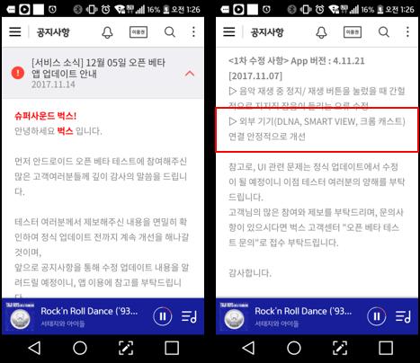

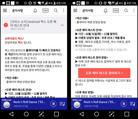

가정 5. Bug App의 문제였던 거야? 그런거야???
상기 내용을 확인하고... 그럼 오픈 베타는 어디에 있는겨???
다른 상기의 공지에서 오픈 베타 테스트 참여하기를 누르면 구글 스토어로 연결되고 Bugs beta app을 다운로드 받을 수 있습니다. 이후 기존 Bugs app이 베타 버전으로 바뀝니다. App Icon 좌측 상단에 빨간 삼각형으로 beta라고 되어있네요. 이후 동일 test 해보면 아무 끊김 없이 FLAC가 완벽 재생 및 다음 곡 재생에도 문제가 없음을 확인.
*결론 5 : Bugs App이 문제... 오픈 베타 버전을 깔면 고민~ 해결!!!
벅스로 FLAC재생시 DLNA 끊김 문제 있으셨던 분들 test 해보시길~!!!!
