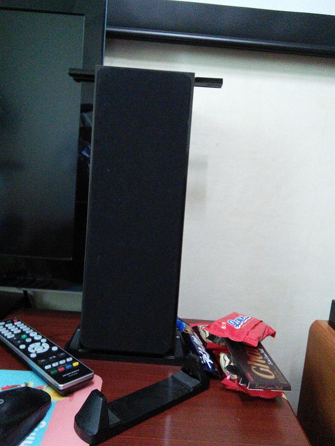

사진처럼  센터스피커 세로로 놓고 사용중인데 사용상 별문제점 없었습니다.
(황금귀가 아니라서 그런지 가로로 배치하나 세로로 배치하나
배치에 따른  센터스피커 대사및 음향전달력 차이점  느끼지 못했습니다..)
사용된 스피커는   구입한지 약 18~20년가랑 된 NHT수퍼센터입니다..
물리적으로 직접 충격가하지 않는 이상은 왠만한 스피커들 내구성 상당히 좋기에
세워놓고 사용한다고 딱히 물리적으로 손상되지는 않을거라 봅니다.
혹 옆으로 쓰러짐 방지및  접지면적 최소화 차원에서
사진에서 보듯이 예전에 사용하던 PC용슬림케이스 발받침대  센터스피커에서
끼워 사용중입니다.
우연의 일치인지  사용했던 슬림케이스와  센터스피커 폭이 24Cm로 동일..
