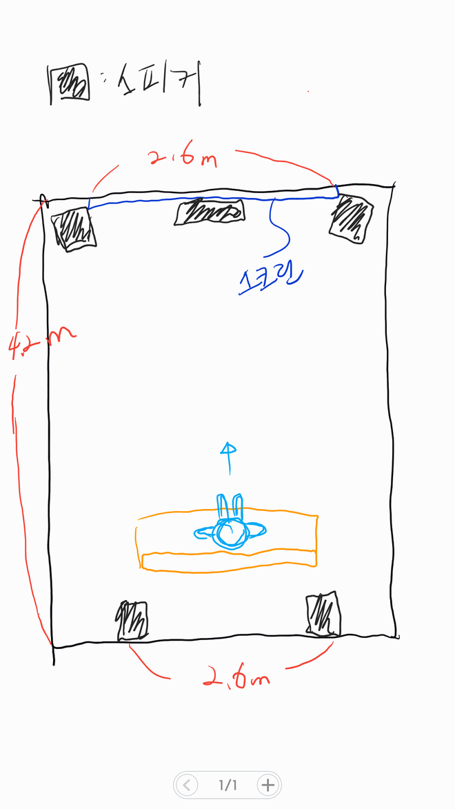

안녕하세요.
거실에 5.1채널 구성하려고 하는데요,구성이 그림과 같습니다.
앞뒤로 4.2m이고 좌우로 3m 조금 넘어요.
그래서 스피커 배치도 좌우보단 앞뒤로 간격이 넓어요.
그리고 리어 스피커의 좌우 폭이 전방스피커보다 작고요.
청취 위치는 오랜지색 위치고요.
이런 환경에서 5.1 품질이 어떨까요?
제대로된 음장효과를 들려줄지 걱정입니다.
많은 조언 부탁드립니다.

일반적인 거실입니다. 문제 없어요.

리어간격이 전방보다 좁은건 살짝 아쉽습니다만
음장 형성을 위한 공간은, 좌우보다 앞뒤로 긴 직사각형의 공간이 더 이상적 입니다.

저정도면 공간이 아주 좋으신 편입니다. 7.1로 리어백까지 놓으시면 끝내주겠습니다. 공간이 좋으면 어떤 체급이든 성능을 효과적으로 끌어낼 수 있습니다. 부러운 공간이네요~!

공간이 완전 최적화네요 ㅋ 좀 더 욕심 부리셔서 엣모스 가능한 7.1.4로 가세요 무조건 추천입니다 ㅎㅎㅎ 물론 그럴려면 리시버 11채널 지원모델로 가시면 되구요

저희 공간이 좋은줄 모르고 괜히 걱정했네요~ 덕분에 오늘 주저없이 공사들어갑니다~ 감사합니다~

 11채널 추천드립니다 5.1.4는 옆구리가 허전하죠
좌우 서라운드가 있어줘야 영화볼맛 살아나요 ㅎㅎ
7.1.4 이게 최선입니다  리어는 바이폴라로 쓰시는거 잊지마시고요

일단은 여건이 안되서 5.1.4로 갑니다. 그리고 바이폴라가 매물이 잘 안나오네요~

5.1.4 에서 돌비사의 리어 배치 권장 각도는 90~110도입니다. 저렇게 꼭 “뒤”에 있어야 한다기보단 사실상 “옆”에 조금 더 가까운 각도이니 그쪽에 공간이 있다면 그쪽으로 하면서 스피커간의 간격을 좀 더 벌리는 방행으로 조정하는 편이 좋겠습니다 (필요할 경우 의자 포함해서 살짝 앞으로 갈 수도 있겠고요).

https://www.dolby.com/kr/ko/guide/dolby-atmos-speaker-setup/5-1-4-setups.html 참고하세요.

5.1은 딱 위에 올려주신 것과 같은 배치인데 천장 4개를 잘 생각해서 달아야겠네요~ 감사합니다~

최종적으로 앞뒤를 반대로 해서 후방스피커 거리를 최대한 벌렸더니 상당히 만족스러웠습니다. 중요한건 전방스피커는 청취위치와 정삼각형, 후방스피커는 청취위치보다 약간 뒤쪽에서 스피커간 거리를 전방보다 더 넓혀야한다는 점입니다.
