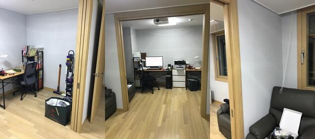

방 두개가 합쳐져 있고 중간에 문이 있어서 닫고 열 수 있습니다.

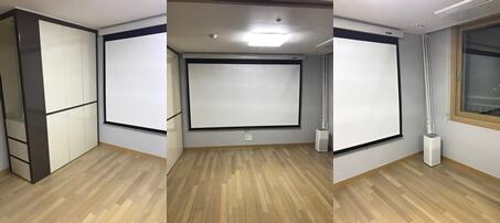

이건 스크린쪽 사진이고
이건 알파룸쪽에 있는 미닫이문이구요

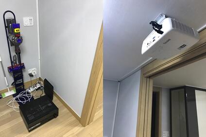

이건 불쌍히 놓여있는 리시버와 설치된 프로젝터입니다.
예전에 프로젝터를 설치할 때 가벽 바로 뒤쪽 천장에 설치했었습니다.
벽을 뚫을까요 물었을 때 와이프의 반대로 프로젝터 선을 뽑아서 가벽 뒤쪽에 ps4를 연결시켰는대요
리시버를 활용한다면 보통 스크린쪽에 많이 두시는걸 봐서는
벽을 뚫고 스크린쪽에 리시버를 두고, 프로젝터와 연결시켜야할 것 같습니다.

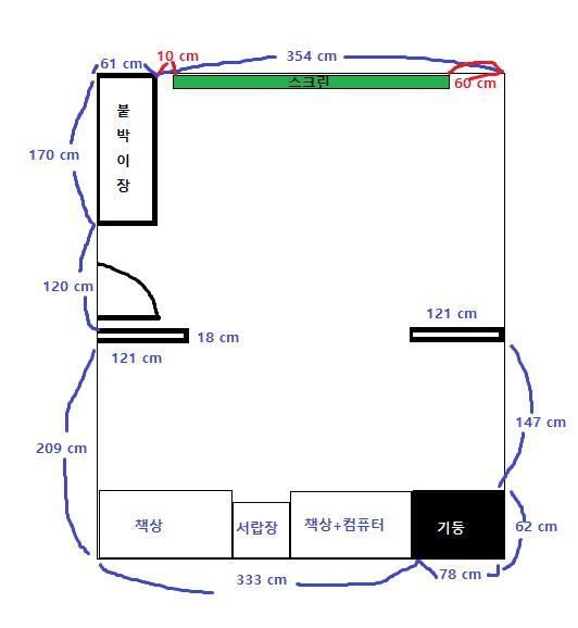

1. 지금 스크린 위치 때문에 좌측에 스피커를 놓을 공간이 되는지요?
2. 나머지 스피커는 어느 위치에 둬야하는지 사실 아무것도 감도 안잡힙니다.
3. 위에 있는 모델을 사서 저 공간에서 괜찮게 영화감상과 게임을 즐길 수 있을까요?

복잡하게 생각할 필요없이  단순하게  똘똘한 세틀라이트 형식의 소형스피커 + 서브우퍼로 구성하면   되지 않을까요..

새틀라이트라서 스크린 옆으로 정 공간이 안될 것 같으면 천장에 다는 방법도 있습니다.

장터 글 확인했습니다 :) 천장에 달게 되더라도 옆에 붙박이장 문이 안열릴까봐 걱정되네요ㅜ

거주환경이 볼륨을 마음껏 못 올리는 아파트이니 뭐 스피커는 새틀라이트로도 충분할 듯 싶고, 벽 뚫는게 고민이시면 답은 몰딩질 밖에 없죠. 저처럼 흰색 플라스틱 몰딩 한 다발 사다가 시공하시는 게 집을 훼손 시키는 것 보단 나을 겁니다. 나의 홈시어터 들어가시면 다른분들 시공사례나오니 참조하세요. 물론 제가 올린 것도 있고요
