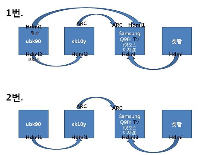

이번에 DVDPRIME 을 알게 되어 사운드 바도 제 기준에는 좋은놈으로 플레이어도 좋은놈으로 구매 하였습니다. 다 선배님들 덕분 입니다. 감사합니다!
우선 전 앳모스 미지원인 삼성 TV를 사용 중이며, 주로 TV 시청 및 영화 감상을 하고 있습니다.
 (블루레이 플레이어로 영화 감상)
여기저기 다 뒤져보고 눈팅 결과 하기 이미지 방식으로 연결시 앳모스를 느껴 볼수가 있다고 해서 전
2번 방식으로 연결 하였습니다. (아직1번 방식으로는 해보지 않았습니다.)
2번 방식...으로 연결 중인데..제가 막귀 막눈 이어서 그런지..뭔가 색감도 별로고,,뒤에서 총알도 날라오지 않는거 같고....그렇습니다.ㅜㅜ(리어스피커 있습니다..)
 UBK90
여기서 질문 드리고 싶습니다.
UBK90 블루레이 플레이어로 영화 감상(앳모스)시
1. 위의 1/2번 방식으로 연결 하는 것이 옳은 건가요?
2.화질 저하 없고 최고의 오디오 성능을 볼수 있는 연결 방식은 무엇일까요?
3.이왕 사운드바를 구입했으니 영화감상 + TV시청시 사운드 역시 사운드바로 출력 되게 하고 싶습니다. 1/2 중 어떤 방식을 사용해야 하나요?
4.이 이외에도 추천해 주시는 연결 방법이 있을까요? 어떤 방식을 제일 추천해 주시나요?
번외. 2번으로 연결시 사운드바 전면부에 약 3초간 "돌비애트모스" 라고 표시 되다 바로 HDMI 로 변경 표시 됩니다.정상인가요???(스피커APP에서는 "돌비애트모스 모드"로 표시되긴 합니다)

전 sk9y 인데 2번의 방식으로 연결되어있습니다
1번 2번 둘다 연결방식은 맞는거 같은데...
돌비애트모스라고 사운드바에서 출력되면 애트모스로 출력되고 있는거 맞습니다.
음향모드를 MOVIE 로 하시면 더 웅장한 소리를 들을수 있는데 제가 어디서 글을 봤는데
sk10y는 무비모드로 들으면 센터스피커 소리가 묻힌다고 그래서 스탠다드 모드로 해놓고 봐야
음분리도 잘된다고 글을 본거 같은데..

 제 짧은 생각에는 1번이 맞을거같습니다
2번 방식으로 영상이 사운드바를 통해 pass through하다보면
돌비비전 고화질 영상은 제대로 못보여줄테고 (e-ARC 도입전에는 불가능한걸로 알고있습니다)

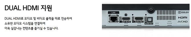

블루레이 플레이어가 다행히 영상/음성 HDMI출력단자가 2개라서
영상은 TV쪽으로 바로 가고 음성은 사운드바로 바로 가서 돌비비전과 돌비앳모스 영상/음성을
 손실없이 즐기실수 있을듯요
TV자체 넷플릭스나 셋탑입력 사운드는 ARC 입력단을 통해 사운드바로 출력이 될테구요
틀린점 있으면 고수님들 코멘트 바랍니다 ^^;

1, 2 번 연결 모두 동일합니다
다만 1번으로 연결시 ARC 영향으로 Soundbar 선택이 TV로 설정되는 불편함이 있더군요
해서 1번 보다는 2번 연결이 사용에는 더 편리하더군요
