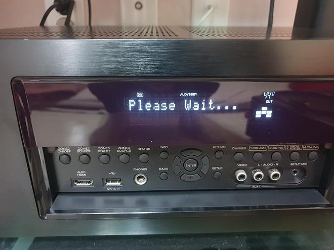

 중고로 영입해왔는데
데논 소리는 맘에 드는데
블루투스 연결하려고 아무리 해봐도 인식이 안되네요
제 폰은 갤럭시s9+ 입니다 아예 찾기해봐도 기기검색이 안되는데
원래 데논 제품이 블루투스 연결이 이렇게 어려운건지
아님 기계가 이상이있는건지 궁금하네요 사진상에 상태로 계속 찾기만하고 끝납니다 ㅠㅠ

먼저 리모콘의 option 버튼을 누르고 메뉴에 들어가 fairing 진행해 보시구요. 그래도 안된다면 리모콘으로 online music 모드를 선택하신다음 본체에 있는 dimmer 버튼과 오른쪽 화살표 버튼을 3초간 눌러보세요. 블루투스와 wifi를 관장하는 통신모듈(CX870)이 초기화 됩니다. 이 모델이 통신모듈 내구성이 약해 문제 발생이 잦습니다 ^^

댓글 감사합니다 알려주신 방법으로 해봐두 안되네요ㅠㅠ
아무래도 문제가 있는거 같아서 반품하기로 했습니다
감사합니다 좋은밤되세요~~
