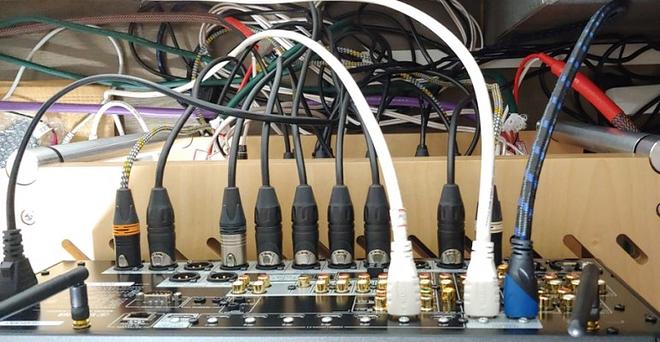

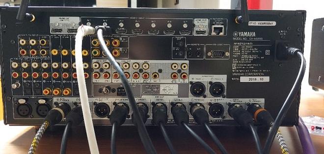

프리앰프에 먼저 XLR케이블로 5채널만 연결 합니다

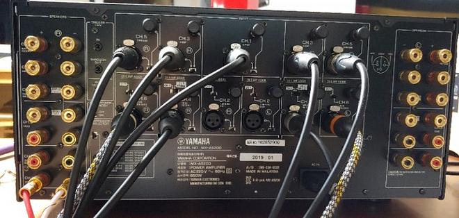

파워앰프에
XLR케이블로 5채널과 센터스피커만 연결합니다(사진 화질이 안좋네요 ㅠㅠ)

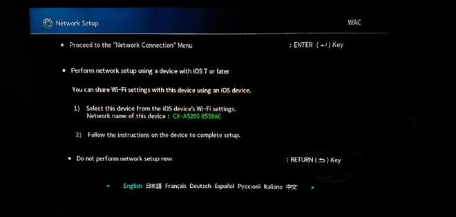

그리고 세팅을 위해서
HDMI 연결하고 TV연결합니디
아쉽게도 조선어는 지원을 안합니다
빨리 나라가 힘이생겨야
한국어를 많이 사용하는데

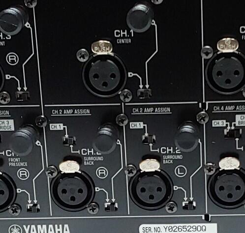

TV에서 소리가 나와야 하는데 안나오더군요 ㅠㅠ
무슨문제지?
아직 정식 세팅도 아닌데 왜 소리가.안날까?
고민고민 하다가 예전에 다채널 파워앰프 사용경험이.있어 파워앰프 뒤를 보니
RCA 와 XLR 선택 스위치가 있더군요
XLR로 스위치 연결하니 잘나옵니다
우측이 RCA 이고 좌측이 XLR 케이블 입니다

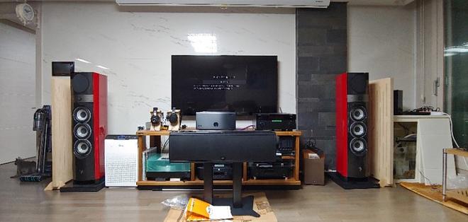

센터스피커 정확한 측정을 위해서
오디오랙 배치를 다시합니다
변경전(정신없네요)

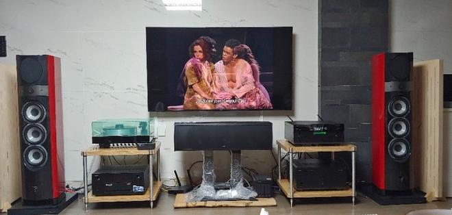

풀세팅 들어갑니다

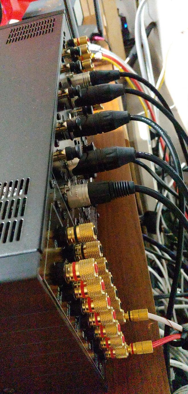

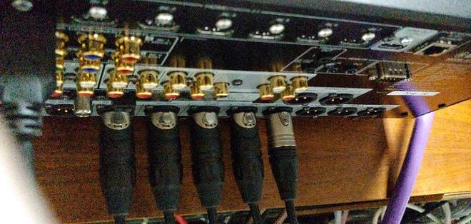

프로세스 앰프에 연결하고
파워앰프도 연결합니다
5.1.4 채널 세팅입니다
그리고 전선 개미지옥 ㅠㅠ
1차 세팅 상황입니다

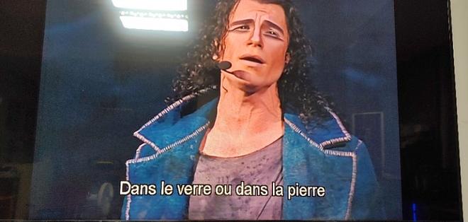

테스트로
노틀담 파리 공연실황을 틀어보다가 깜짝 놀랐네요
자주보던 공연실황 인데
아쉽게도 DVD화질이라 아쉬웠는데
야마하 분리형으로 연결하니
화질이 겁나게 좋네요 헐

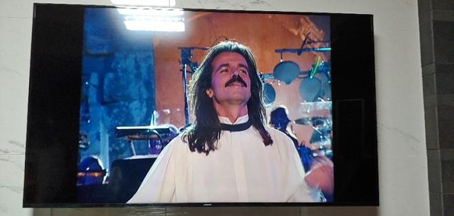

또다른 DVD 타이틀 공연실황도 봅니다
야니 아크로폴리스 공연실황
화질 업스케일링이 아주 좋네요
역시 최신기종이.깡패네요

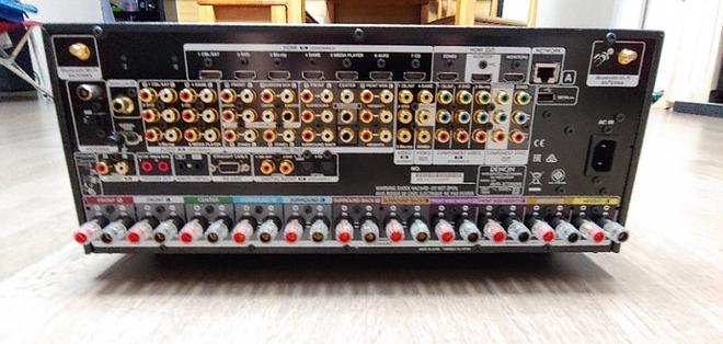

기존 리시버(데논 AVR-X7200W)
센터스피커 : 선명한 대사음 처리(승)
화질: DVD 업스케일링 성능이 떨어짐(패)
