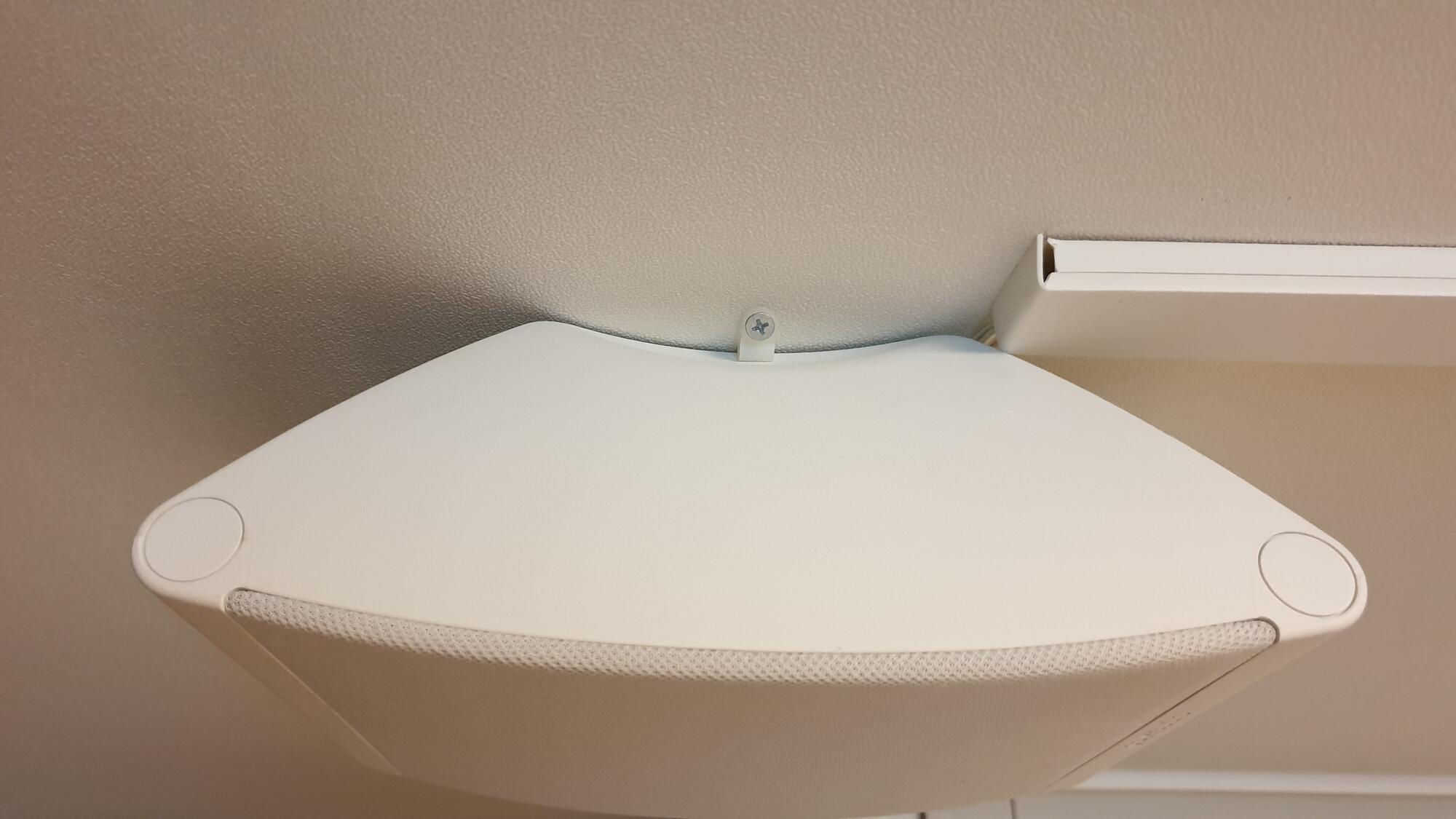

안녕하세요.
OWM3 천정 설치 고정 방법 참고 하시기 바랍니다.
저희집 프로젝터 설치시에 업체에서 함께 작업해주신 방법입니다.
MongForever
Updated at 2019-06-27 23:32:43
어제도 OWM3 스피커 추락 사고(?)가 있었던거 같습니다.
추가 설명드리면 OWM3은 브라켓 없이 천정에 바로 설치시 나사에 거는 형태로 설치해야 하는데,
이때 혹시 발생할지도 모르는 진동에 의한 스피커 측면으로 밀리는 문제를 방지 할수 있습니다.

저도 같은 모델인데 jbl 전용브라켓이 호환되어 사용중이에요. 각도조절도 가능해서 좋습니다.

스피커 사이에 뭔가를 끼워 놓은건가요? 아니면 스피커에도 나사를 박았나요?
트리프
2019-06-28 00:14:57
중간에 뭘 끼신건가요?
MongForever
Updated at 2019-06-28 00:30:53
사진만으로는 명확하게 설명이 안되는거 같네요.
스피커 바로 옆 천정에 케이블 클램프를 나사로 달고 스피커 밀림을 막았다고 설명드려야 할까요^^

잘 설치하셧네요 ^^ 그렇죠 진동에 위한 밀림방지 차원에서 저렇게 하는것도 좋죠^^ 추천드립니다 ㅋ 의외로 간단하니 뭐 ㅋ

천장이 석고보드 아닌가요?
석고보드라면 그냥 나사못만으로는 안전을 장담 못할 것 같은데요. ^^;;;;

더 좋은 방법으로 흰색 마븐지같은 종이로 작은 쐐기를 만들어서 천장과 스피커 사이에 집어넣으면 됩니다. 그럼 지금보다 더 깔끔한 설치 가능합니다. 그보다 더 좋은 방법은 스피커를 거는 피스 두개를 좀 빡빡하게 박아서 스피커를 걸 때 억지로 걸리게 하면 튼튼하게 잘 버텨줍니다. 저도 그렇게 설치해서 잘 사용했고요.
