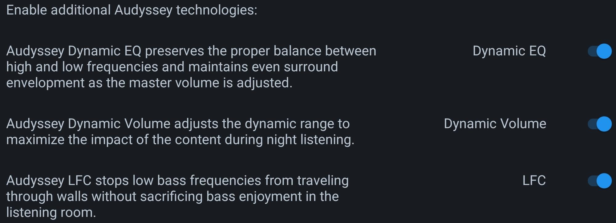

오디세이를 돌리시고 다이나믹eq, 다이나믹 볼륨을 사용 체크 하셔야 합니다 그전 8500 사용하실때는 다이나믹eq,다이나믹 볼륨 사용하셨을 것 같네요

hsedhf
Updated at 2022-09-19 09:08:19
윗분설명대로 다이나믹볼륨 미디움정도 설정체크 추가로 메인설정들어가서 .소스입력레벨 입력게인 올리면됩니다 그러면 메인볼륨을 크게안올려도 됩니다 각각 소스마다 입력게인을 조정할수있습니다 기본적인 설정입니다

네 감사합니다. 8500 사용시는 당연히 오딧세이 돌렸었고, 가끔 설정이 풀려 다시 오딧세이 돌리곤 했는데, 한번 설정할 때마다 시간이 꽤 걸리더라구요. 그래서 6500 바꾼뒤로 귀차니즘으로 그냥 사용해서 볼륨이 작았네욪 방금 설정 마쳤더니 소리가 제대로 나옵니다. 감사합니다
