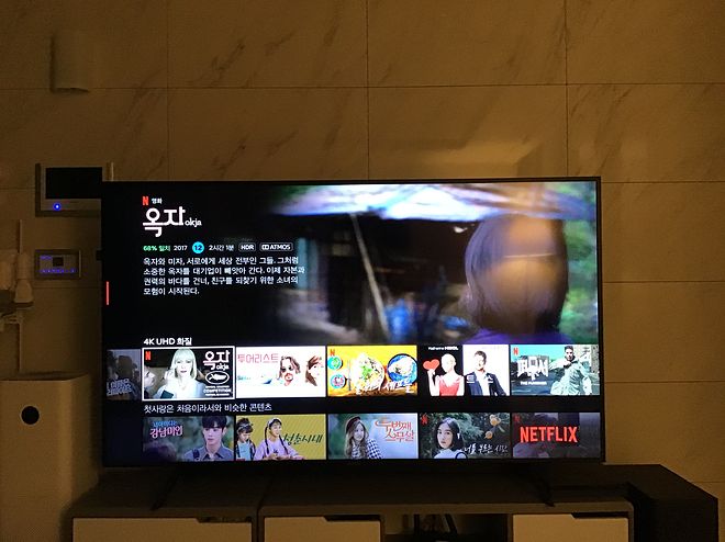

안녕하세요. 얼마전 HW-N950 구매를 했습니다.
참고로 제가 사용하는 TV는 19년도 삼성TV 모델인 UN75RU7100FXKR입니다. (필자는 위 모델이 돌비 애트모스 미지원모델로 알고있음)
사운드바를 구매당시에도 해당 TV는 dolby atmos를 지원하지 않는다는 것을 알고, TrueHD는 아니지만 다른 기기(애플tv 혹은  쉴드tv)를 통해 넷플릭스를 통한 Atmos를 경험해보고 싶었습니다.
그래서 얼마전 애플tv를 구매했었죠.(아직 미배송인 상태)
헌데, 오늘 우연찮게 TV내장 넷플릭스 앱에서 atmos관련 영상컨텐츠들의 오디오가 atmos를 표기되어 보이더라고요.
(아래 사진 참고) 옥자 뿐만아니라, 버드박스 등 넷플릭스에서 atmosr검색시 나오는 모든 컨텐츠들이 저런식으로 ATMOS로 표기되더라고요.
더군다나 사운드바(HW-N950)에서도 DOLBY ATMOS를 재생하고있음을 나타내는 DOLBY ATMOS가 잠시 떳다가 TV ARC로 바뀌더라고요...
너무 혼란스러워서 문의글올려요. 제가 알기로 제 TV가 DOLBY ATMOS를 지원하지 않는것으로 아는데요.
1] 위 같은 상황이 맞다면, ATMOS 음향으로 나오고 있는게 맞는지. (첨언하자면, 버드박스 재생시 음성옵션에 (Atmos)로 보여짐. 정확히 영어[원어] (Atmos)에 체크되어있음)
2] 삼성쪽에서 SW업데이트를 해줘서 ATMOS를 지원으로 업데이트 해준건지.
3] 혹, 저와 유사한 경험을 하신분은 없는지
문의드립니다. 위 1],2]가 맞다면 굳이 애플TV를 구매하지않아도 될 것으로 보여서요.
삼성 내장 넷플릭스앱으로 atmos경험이 가능하다면 애플tv가 아닌 쉴드tv로 가는 선택이 맞다고 보여져서 문의글 남깁니다.

버드박스(넷플릭스 ATMOS컨텐츠) 재생하고 사운드바 주시하니,
DOLBY ATMOS와 TV ARC를 왔다갔다하는 걸(저절로 왔다리갔다리함)로 보이네요.(전환될때 약간의 끊김이 느껴짐..)

우선 저도 dvd 프라임에서 얻은 지식이 많으니 지식기부하겠습니다. ㅋㅋ
음.. 아직 기초에 대한 이해도가 부족하신거같아요.
n950같은경우에는 하이앤드급 사운드바인데
앞으로 고가의 음향장비를 구매하기전 기본적인 연결방식이나 작동원리는 미리 공부해두고 구매하시면 기기에 대한 실망도 줄어들고 스트레스도 받지않아요.
첫째. 사운드바 HW-N950을 연결하셨다면 HDMI ARC이나 광으로 연결하셨겠죠.
그럼 설정 > 소리(음향) > tv 내부스피커가 아니라 HDMI ARC 또는 광(옵티컬)출력으로 체크하셨기 때문에
돌비애트모스tv랑은 상관없이 사운드바 자체에서 알아서 출력하는겁니다.
(pc로 비유하면, 사운드바 안에 애트모스를 지원하는 사운드카드가 내장되어있기 때문에 tv 내부스피커가 돌비애트모스 지원안하는거랑은상관이없음, 돌비애트모스 출력을 tv스피커가 못하는것이지 사운드바스피커가 못하는게 아니기 때문. 단 화면출력같은경우에는 아무리 애플tv나 쉴드tv등등 셋톱박스가 돌비비전, 4k를 지원한다해도 tv자체가 돌비비전, 4k를 지원안하면 출력되지 않습니다. 사운드바랑은 다르게 화면은 tv화면 자체로 감상하기 때문에 tv화면의 성능이 절대적임. 이에대해 작성자님이 약간 배보다 배꼽이 더큰 느낌인데 그건 아래에서 설명하겠음.)
둘째. 사운드바에 돌비애트모스라고 뜨고 TV ARC로 바뀐거는 음장효과는 돌비애트모스, 연결 방식은 TV ARC 라는 뜻입니다. 돌비애트모스가 사라진게 아니라 정상적으로 표시된 상태입니다.. 만약 돌비애트모스나 dts:x 코덱이 재생중이라면 n950 리모콘의 사운드 출력을 눌리면 not available 이라고 standard, smart, surround 같은 음장효과를 바꿀수 없다고 뜹니다.
셋째. 이번에 발매된 쉴드tv 3세대는 넷플릭스 애트모스 지원합니다...
추가로 제 개인적인 의견을 남겨보겠습니다.
넷플릭스의 돌비애트모스는 무손실 압출 TrueHD가 아니라 손실압축 돌비디지털플러스 입니다.
즉, 애플tv의 넷플릭스든, 쉴드tv의 넷플릭스든 trueHD는 절대 재생될 수 없습니다.
따라서 n950은 애트모스 콘텐츠가 그리 많지도 않고 있다 해도 질이 떨어지는 콘텐츠들이 대부분인 현 넷플릭스 감상용만으로 구매하시기에는 제 개인적으로는 과소비라 여겨집니다.
물론 작성자님의 경제력을 모르지만 그런걸 떠나서 19년형 삼성 tv인데 돌비애트모스를 지원안한다는건 상급엔트리는 아니란건데 사운드바에 더 많이 투자하신것 같아 배보다 배꼽이 더큰 느낌입니다 ㅎ;
제대로 느끼시려면 TrueHD기반의 돌비애트모스 음질을 감상해보시기 바랍니다.
같은 n950 사용자로 더 물어볼것이 있다면 글남겨주세요. 즐감하시길
내귀에간디
2019-11-03 01:06:15
상세한 설명 정말 감사합니다. :)
특히 첫번째 지적하셨던 부분은 제가 알고있던 부분이랑 완전히 달라 놀랐어요.
수많은 글에서 TV자체가 자체적으로 Dolby Atmos를 지원하지 않는다면, Dolby Atmos를 지원하는 사운드바를 이용하더라도 atmos를 경험할 수 없다고 봤었거든요.
두번째 말씀하신 부분에 standard, smart, surround 같은 음장효과로 설정변경이 안되는걸로 봐서는 Dolby atmos로 출력이 되는것 같네요. 다만 간헐적으로(비교적 자주) 해당 영상 재생시, 사운드바 디스플레이에서 Dolby atmos와 TV Arc를 왔다갔다 표기해주고, 이때 잠시 소리가 끊기고 음장효과도 바뀌는 듯한 증상이 있는데, 혹시 N950으로 사용시에 동일한 경험하셨는지요?
마지막으로 혹시 답글 주신 글쓴이 분은 사용하시는 외부기기가 있다면 어떤 것을 사용하는지 여쭤봐도 될까요?
제가 애플tv를 주문해놨는데 (애플기기들을 많이 사용하긴하지만, TV에서 Airplay2를 지원하고있음. 다만 애플tv를 사용한다면 미러링을 좀 더 끊임없이 볼 수 있지 않을까 싶습니다만. 본질적은 구매목적은  netflix를 통한 atmos경험을 해보고자한 것) TV자체앱에서 넷플릭스를 통한 atmos를 환경이 구현가능하다면 굳이 애플tv가 아닌 이기 때문에 이번에나온 쉴드tv가 나을 것으로 보이는데요.(쉴드tv에 리핑파일을 통해 atmos파일을 재생하면 TrueHD가 아닌 손실압축 돌비디지털플러스로만 가능한것인지요?)
글쓴이의 조언 부탁드립니다.

뭔가 두분이 잘못알고 계신거 같은데 아무리 사운드바나 리시버가 돌비 애트모스를 지원한다 하더라도 사용하시는 티비의 넷플릭스 앱이 애트모스 지원을 안하는 경우에는 애트모스 출력이 안됩니다. 이건 아마도 어플리케이션 자체의 돌비사 라이센스 문제 이겠죠... 예를 들면 엑박같은 경우는 넷플릭스 앱이 돌비비전+돌비애트모스 둘다 지원하지만 플스4는 둘다 지원하지 않습니다. 제가 알기로 삼성 uhd tv들이 18년도 모델까지는 넷플앱 돌비애트모스 지원이 없다가 인제 지원이 된걸로 알고 있어요. 그리고 넷플릭스 애트모스 콘텐츠가 물론 물리매체의 애트모스보다는 떨어지지만 그냥 5.1보다는 확실히 좋습니다 ㅎ 또한 최근에 나오는 작품들은 거의 다 애트모스출력이라서 꼭 필요한 필수품이 됬습니다 ㅎ

레버넌트
2019-11-03 05:59:27
로또1등기원 / 저는 당연히 해당기기의 넷플릭스 어플리케이션은 애트모스를 지원한다는 가정하에 하드웨어적인 팩트만 설명드린겁니다. 당연히 쉴드2세대처럼 넷플릭스 애트모스를 어플자체에서 막으면 답이없죠.. 그리고 글작성자님 재생중에 애트모스 떳다안떳다반복한다면 파일문제일수 있는데 넷플릭스라면 검증된파일일거고 사운드바 자체불량이거나 5g와이파이랑 충돌일수도 있습니다. 와이파이채널을 1~44로 맞추세요. 검색하면 나옵니다.

저는 18년도 LG TV에 LG SJ9, Apple TV를 사용하고 있습니다. 마찬가지로 TV의 Netflix 앱은 Atmos 미지원 대상입니다. 작성자 님과 같이 구입 초기에는 Netflix에서 Atmos를 지원 표시를 본적이 없었는데, 어느순간부터 지원 표시가 뜨기 시작했고, 사운드바에서도 Atmos가 표시되고 있습니다. 그러나 TV의 Netflix에서 Bird Box 등 Atmos 타이틀 재생 시 업파이어링 스피커는 출력되지 않습니다. 반면 Apple TV에서는 정상 출력 되더라고요. 공식 지원 리스트에 없는 모델은 Atmos가 표시되더라도 온전히 지원하는 것은 아닌 것 같다가 제 추측입니다. 완전히 같은 환경은 아니지만 비슷한 경험을 하고 계신거 같아서 제 경험을 공유합니다.

삼성측에 문의해보니 19년 스마트티비는 돌비애트모스지원한다고 하네요.
