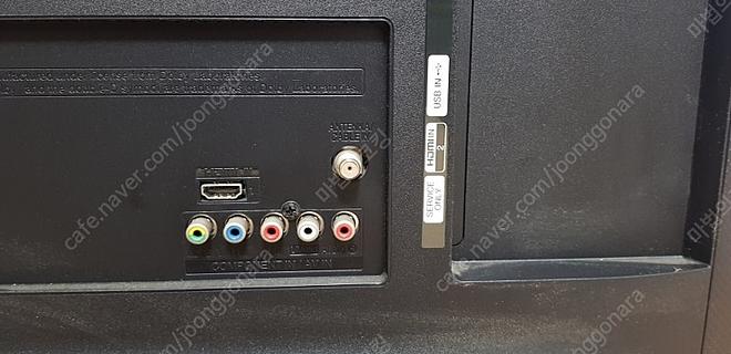

제가 못찾는건지 OUT 단자가 없는것같습니다..
https://search.shopping.naver.com/detail/detail.nhn?nv_mid=8349614820&cat_id=50002114&frm=NVSCMOD&query=43LF5400&NaPm=ct%3Djxh0sj2w%7Cci%3D620cec02108809dc5572063f3c92147d34e86c50%7Ctr%3Dsls%7Csn%3D95694%7Chk%3D8ff9e9c36921b06761693ca7925470247f8914b4
티비 정보는 요거입니다ㅠㅠ 예전에 좀 저렴하게 샀었는데 출력단자가 없는것같아요..
혹시 제가 모르는걸수도 있으니 확인 부탁드려도 될가요
  • ※광(Optical) 출력단자가 없는 모델입니다.화면 규격: - 대각선 길이: 43 인치 (107 cm) - 화면 비율: 16:9 - 해상도: 1920 x 1080p, Full-HD - 명암비: 메가 콘트라스트 - 시야각: 178˚방식: LED (패널: LCD)디지털 방송 수신화질: - IPS 패널
  • - 화질개선 엔진: 일반 엔진음향: - 스피커 출력: 10 W (2채널) - 버츄얼 서라운드편의 기능: - 스포츠 모드: 가상 서라운드 효과로 경기장의 함성소리가 커지고 잔디, 유니폼 색상을 선명하게 변환 - USB 메모리의 동영상, 사진, 음악 재생 - 타임머신 레디: ㄴ1튜너: 녹화 중 다른채널 시청불가 ㄴ지나간 화면보기, 예약녹화 ㄴ저장: 외장HDD(별매, 2 TB 이하 권장)
  • - 모션 에너지 세이빙: 절전효과디자인: - 스탠드: 에펠단자: - HDMI 입력 x 2 - USB 호스트 x 1 - 컴포넌트, 컴포지트(AV) 입력 x 1 - 안테나 입력 x 1소비전력(1시간 기준): - 평균: 39 W경제성: - 에너지효율: 1등급

불행히도 외부 출력단자가 하나도 없군요.출력단자가 없으니 당연히 사운드바 연결도 안됩니다.
