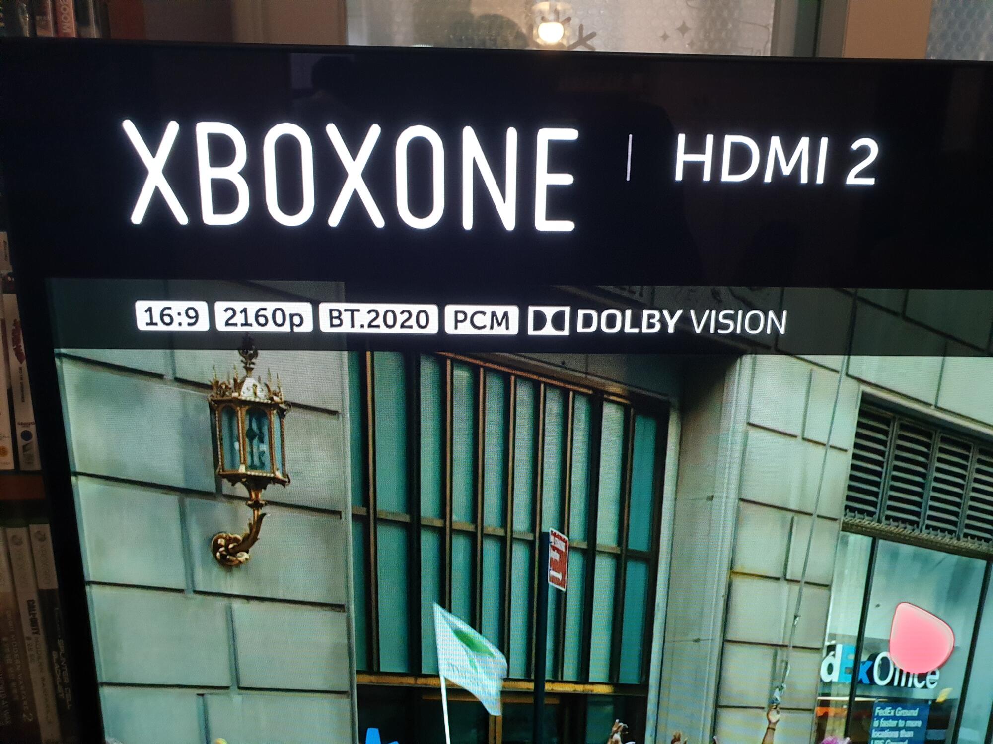

[사운드바]  다시한번 질문드립니다 죄송합니다
giorico3
  1258
2019-05-23 19:15:53
진짜 돌겠네요 파일첨부했듯이 화면에 애트모스표시가 안되고 pcm으로되는데 이거 잘못된거지요? 화면은 엑박 넷플리스에서 나온 옥자입니다 ㅡㅜ

기기가 xbox여서 그런거 아닌가요?
저도 ps4pro는 항상 pcm으로 떠서...

저게 지금 n950 연결상태구요 그냥 다이렉트로 arc단자로 하면 atmos 표기가됩니다 그런데hdmi입력 arc출력 으로하면저렇게뜨네요..쩝

어디서 봤던 것 같은데 엑스박스는 pcm 신호에 에트모스 신호를 담아 보낸다고 했던 것 같습니다. Atmos over pcm인가 그랬을거에요

그렇다면 정상적인 애트모스출력신호표시인가요?

돌비애트모스는 3가지 종류가 있습니다. 1. 트루hd 기반의 애트모스. 이건 애트모스 지원 리시버나 사운드바 hdmi in으로 직결한 블루레이플레이어에서만 가능합니다. Lossless 즉 무손실 애트모스입니다. 18mbps의 데이터가 손실없이 전달돠야 가능한 애트모스입니다. 2.돌디디지털 플러스 기반의 애트모스 넷플릭스. 아마존프라임. 부두 등의 스트리밍 서비스에서 사용하는 애트모스입니다. 무손실 음원이 아닌 압축된 음원이며 1mbps정도의 데이터로 애트모스를 표현합니다. 당연히 1번보단 음질이 나쁠거라고 합니다. 3.돌비애트모스mat 기반의 애트모스ㅡㅡ이건 처음 알았습니다. X박스랑 애플티비4k 가 이 기반이라고 합니다. 돌비애트모스 메타데이터를 무손실 pcm으로 변환하고 이걸 리시버나 사운드바에서 돌비애트모스 mat로 인식해서 내장 된 Dolby Atmos 정보로 다중 채널 PCM 오디오를 처리한다고 합니다. 엑박 사용중이시니 3번에 해당되는 경우가 아닌가 싶네요. 사운드바에 인포버튼 없나요? 제껀 그거 누르면 현재 사운드가 pcm인지 lpcm인지 dd인지 dts인지 보여주는데요. 위 내용은 아래의 링크에서 가져온 내용입니다. https://www.nakamichi-usa.com/best-dolby-atmos/

TV에서 인식하는 것을 보여줄 것 같은데요.
제 추측입니다만,
XBOX - N950 - TV 로 연결 된 상태라면, N950과 TV는 ARC로 연결 되어 있을 테고,
ARC는 Atmos를 전달 할 수 없으니, TV 입장에서는 알 수 없는 것 아닐까요?
XBOX 넷플릭스 앱에서 옥자 컨텐츠를 봤을 때, ATMOS 라고 표시된다면 되는 것이 아닐까 합니다.
그리고, Atmos 상태라면 사운드바에서 사운드 모드 선택이 불가능합니다.
ps. 글을 적고 나서 위의 마이클빈님의 덧글을 보았네요. 윗 덧글대로라면 PCM으로 나오는 것이 맞을 듯 합니다.

저도 이거때문에 처음엔 이게 뭐지 했는데 잘생각하면 이해가 됩니다
엑박 hdmi 선이 사운드바에 입력이 되어있으시죠? 그럼 사운드바에서 애트모스 표시가 나오면
애트모스가 구현되고 있는거구요.
위에 사진 정보는 tv 정보입니다.
ARC로 TV에서 DD+신호가 사운드바로 전송이 되면 TV에도 애트모스로 표시가 됩니다.
그런데 현재 설치가 엑박 hdmi가 사운바 입력란에 꽂혀있잖아요..
사운드바에서 오디오를 처리를 하고 영상만 ARC 패스를 해주는겁니다.
즉 사운드바에서 ARC로 영상신호만 보내고 음성신호는 TV를 보내지를 않고 있잖아요..
그러니깐 TV는 pcm으로 TV정보만 보여주는겁니다
요게 맞을겁니다 ^^;
예를들어 반대로 돌비애트모스 지원이 되는 OLED TV인경우는
OLED 자체앱 넷플릭스에서 옥자 감상시에는 TV 정보에서도 돌비애트모스 표시가 됩니다.
TV에서 사운드바로 해당신호를 ARC로 보내고 있으니깐요...
엑박에서 영화 옥자 시청시 처음에 돌비애트모스라고 영어 나오시죠?
그럼 애트모스 구현되고 있는겁니다~ 걱정마시고 영화감상하세요 ~
