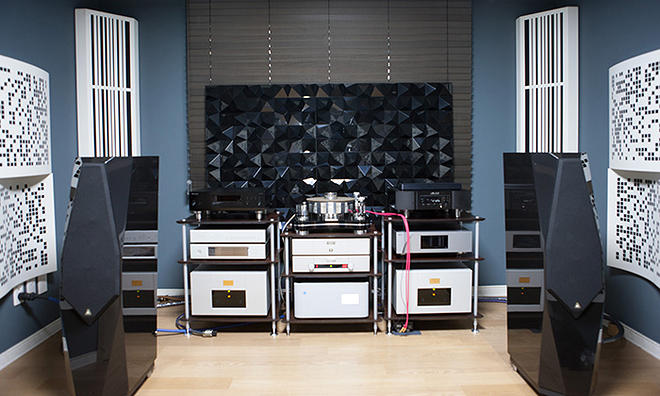

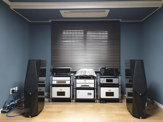

룸튜닝 전의 환경입니다. 정면쪽은 오디오랙과 스피커로 가득차있으며 후면은 1인용 쇼파와 함께 좌우로 낮은 높이의 책장이 있으며, 개인용품 몇가지가 들어가 있는 상태입니다. 1인용 쇼파 주변으로는 카펫이 깔려 있습니다.

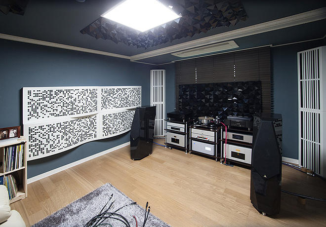

튜닝 후에는 아래와 같은 모습이 됩니다.
의뢰하신 분께서 소리가 너무 라이브하며 저음쪽 문제를 지적하셨기에 그에 맞춰 튜닝을 진행하게 되었습니다. 지금까지 튜닝을 해오면서 기본적인 데이터가 쌓였기에 튜닝 전에 대한 측정값은 대략적으로 알 수 있었으며 그에 맞춰 미리 맞는 튜닝재를 선별하여 설치를 하였습니다.
전 제품 모두 어쿠스틱퓨저 제품으로 세팅이 되었으며 목록은 아래와 같습니다.
정면, 천장::

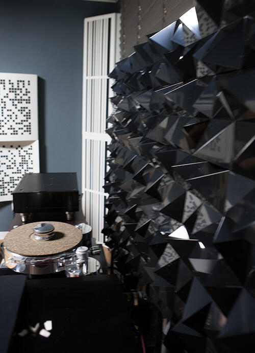

출시예정인 폴리퓨저가 들어가 있습니다. 폴리퓨저의 경우 2,000Hz이상 대역의 분산에 많은 도움이 되며 100~500Hz 중역대에서 일정부분 흡음이 되게 됩니다.
코너::
각 코너에는 T-Trap mini 제품이 들어가 있습니다. 원래 T-Trap이 들어가는게 가장 좋지만 너무 큰 덩치로 인하여 사이르를 대폭 줄인 mini 제품으로 들어갔습니다. T-Trap 미니 제품의 경우 70Hz 정도 대역까지 흡음이 가능하며, 고음쪽은 분산패턴을 적용하여 일부는 흡음, 일부는 분산이 되도록 설계가 되어 있습니다.
측면::
측면 1차 반사음 지점을 넓게 커버하도록 Wave Trap이 적용되었습니다. 웨이브트랩은 자체의 굴곡과 함께 분산을 위한 3d 패턴이 들어가 있습니다. 이를 통하여 Phase와 Velocity를 동시에 이용한 분산이 가능합니다. 이 제품 역시 중저역은 흡음, 중고역 이상 대역은 분산이 주로 되도록 설계되었습니다.
후면::
후면은 분산보다는 흡음에 좀더 비중을 가지는 1D Trap 제품이 들어갔습니다. 정면에 보이는 분산 패턴은 T-Trap 과 동일한 반면 흡음 대역인 T-Trap보다 좀 더 높게 형성이 됩니다.

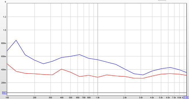

결과적으로 잔향 시간은 아래 정도로 얻게 되었습니다.
<잔향시간 RT60> Blue : Before   /  Red : After
튜닝전의 경우 고음에 비해 저음으로 갈수록 상당히 높은 잔향시간을 지니고 있습니다. 특히 100~150Hz 구간에서는 0.8초 까지 올라가는걸 확인할 수 있습니다.
고음은 최대한 살리면서 저음쪽을 깍는게 중요했기에 그 쪽으로 치중을 했으며 결과값도 그에 맞는 합당한 모습으로 나와주었습니다.
잔향시간 이외에도 저음쪽 정재파로 인하여 나타나는 50Hz이상 대역의 피크와 딥 구간도 어느정도 보완이 되었으며, 0~50ms 사이에서 생기는 반사음들도 아주 많이 완화가 된 모습을 보여주었습니다.
