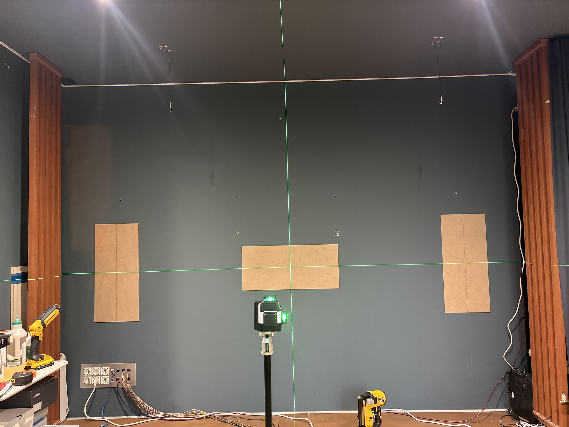

오늘 하루 휴가 잡아서 전동공구를 이용한 작업을 했습니다.

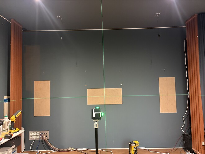

1) 매립 타공 위치 선정 (미리 준비해둔 타공사이즈 얇은 mdf판을 설치하여 간격 및 레벨 확인)
2) 플런지쏘를 이용한 타공 (타공 작업중인 사진은 없습니다. ^^)
    - 페스툴 플런지쏘 및 집진기가 열일 해주었습니다.

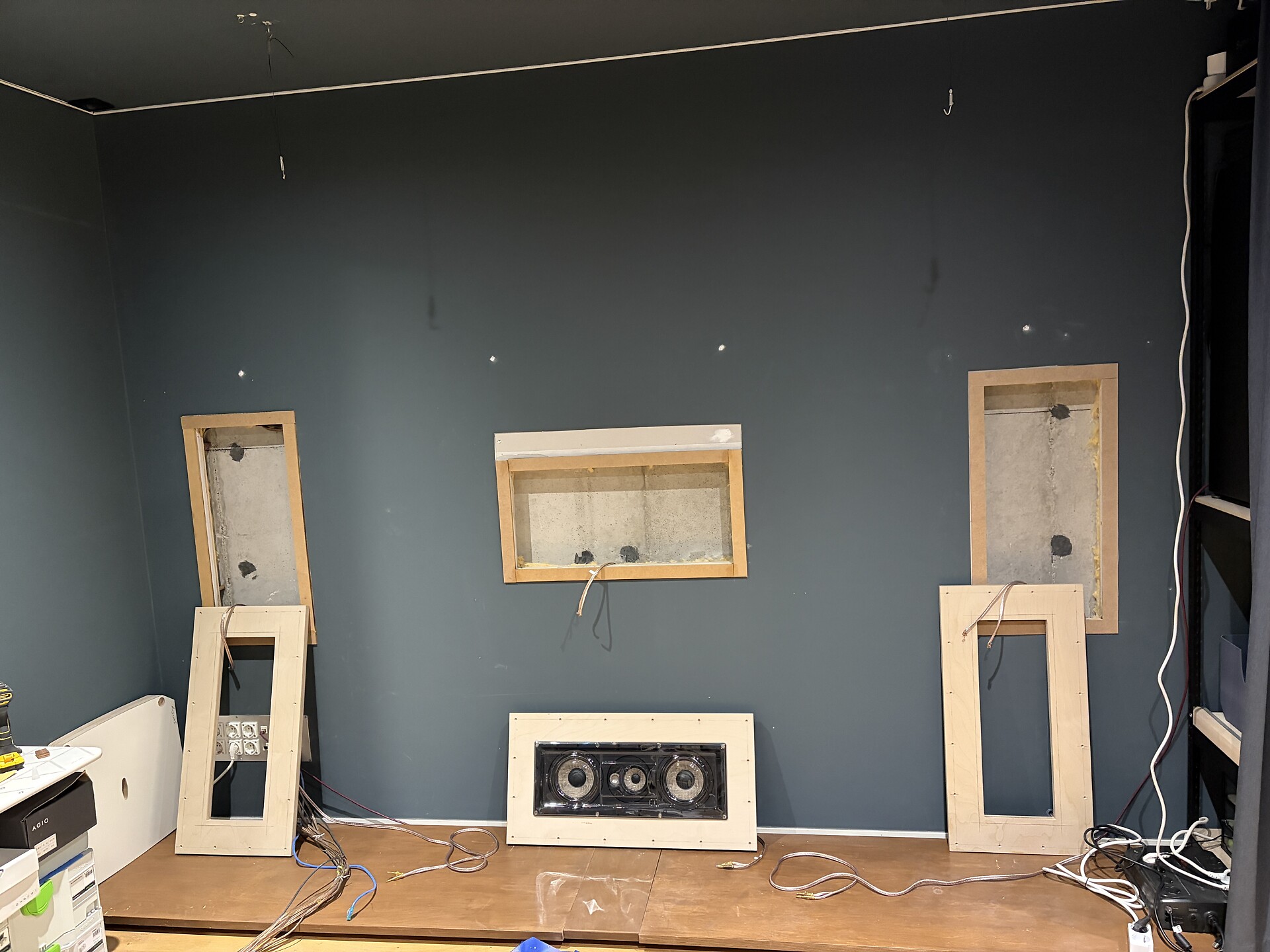

3) 타공된 테두리 보강 (내부에 쫄대용 합판 및 외부에 MDF 추가로 덧대기)
인월 스피커 시공을 위한 작업 진행중 (DIY) - 2탄

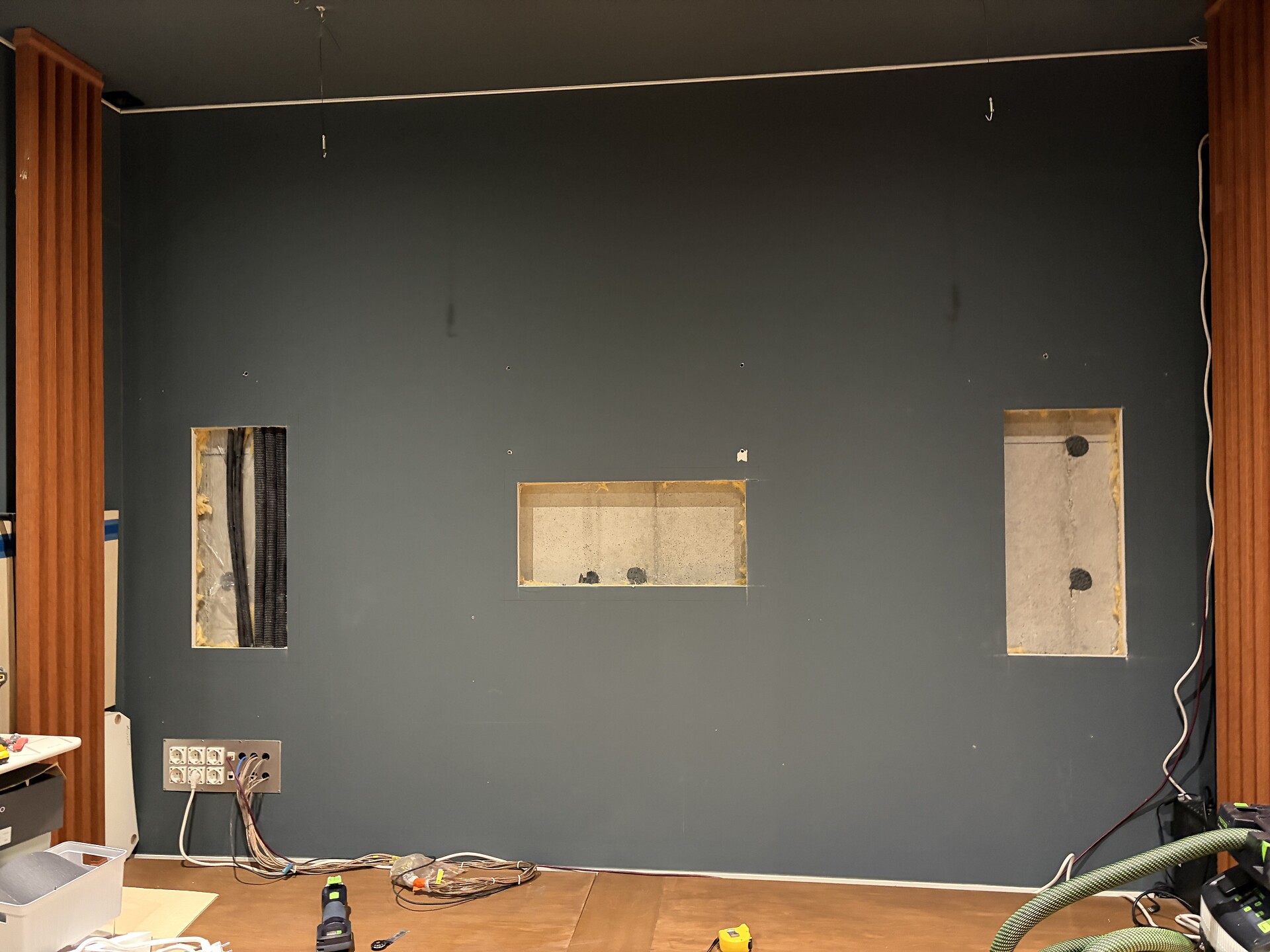

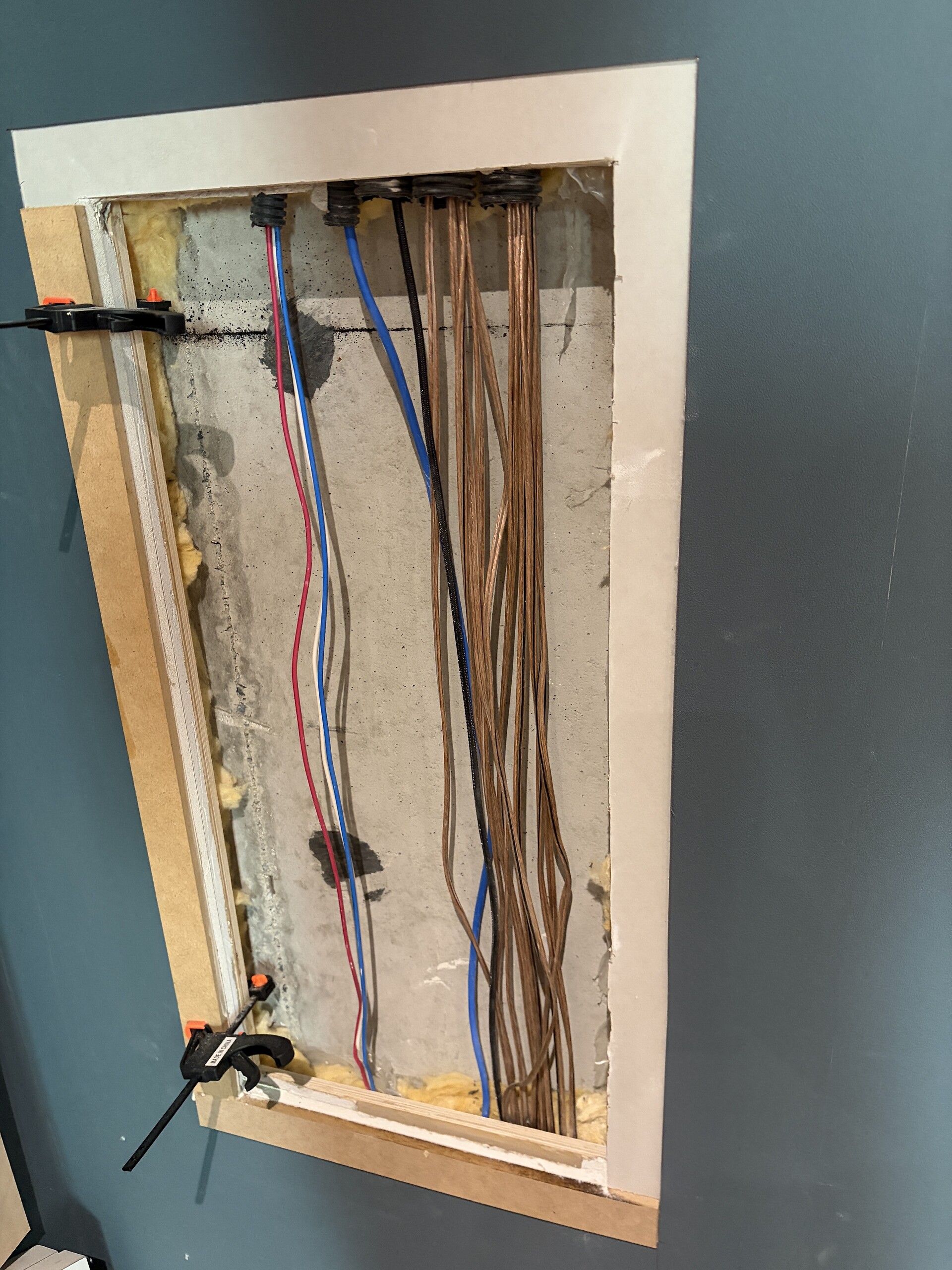

역시나 벽을 열어보니 생각지못한 애로사항이 있었습니다.
. 인월 스피커 설치를위해서는 최소 93mm 벽 내부 깊이가 필요!!
. 작업전 구멍을 뚫어 두어곳 측정을 해보니 약 80mm 전후인것으로 측정
. 추가용 전면 배플용 나무 제작(덧대기용) , 24mm / 이전글에 있던 사진의 그것.

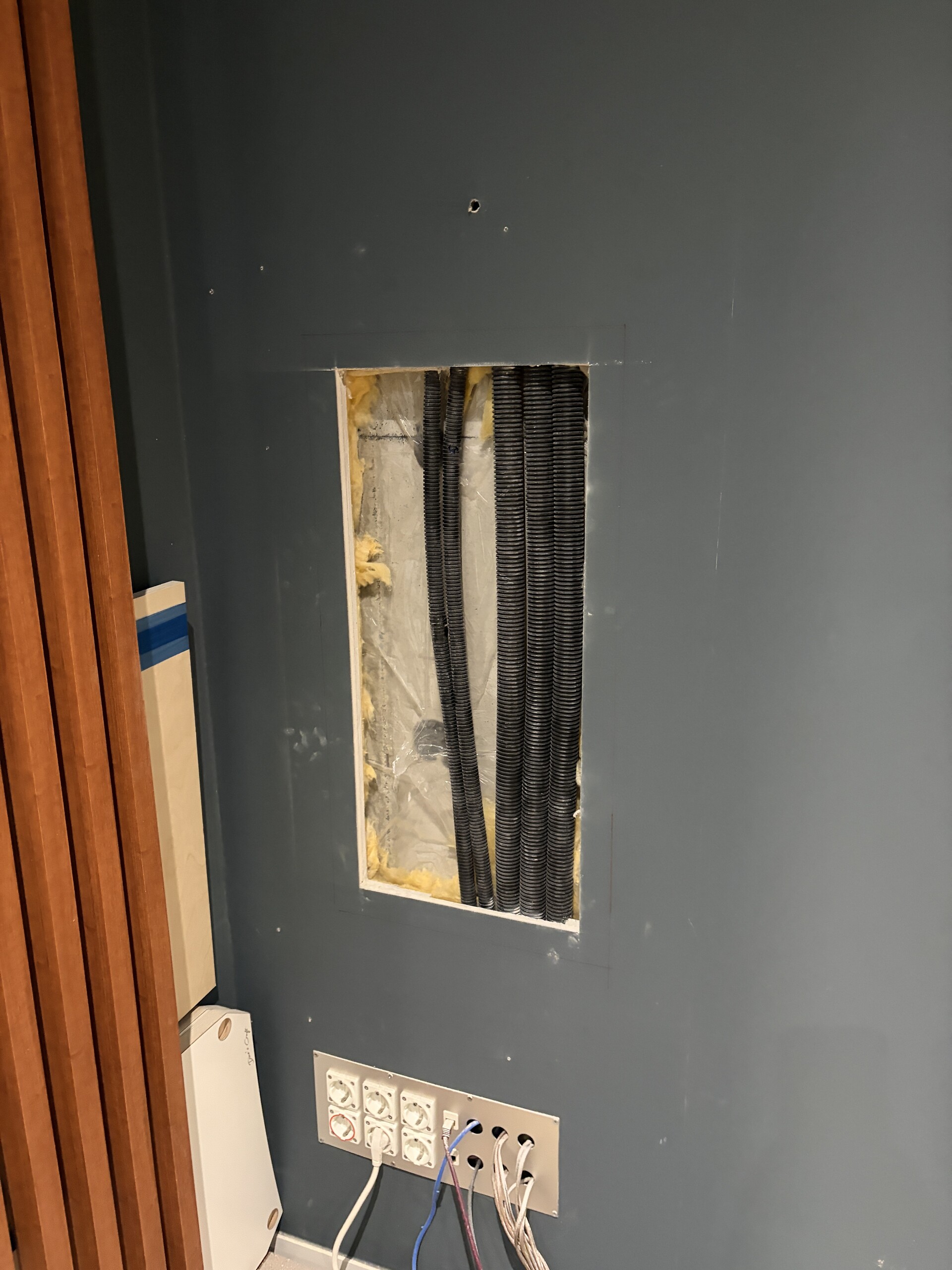

커팅해서 열어보니 2가지 큰 문제점이 있었습니다.
1) 왼쪽 스피커 자리에 천정 애트모스 스피커및 프로젝터용 HDMI/전원,LAN 케이블등이 지나가는 CD관(주름관)이 지나가는 자리.. (아뿔사...) / 자를때 플런지쏘 깊이를 조정해서 CD관을 건들이지 않고 커팅 자체는 잘되었습니다.
 - CD관 처리를 어떻게 할까... 한참 고민을 하다가 해당 구간은  잘라내기로 합니다. (CD주름관은 옆으로 커팅은 쉬운데 세로로 잘라내기는 무지하게 어렵습니다. 아무턴 다 걷어냈습니다.  전지가위로 작업하는대로 난이도가 쬐금 있었네요..)

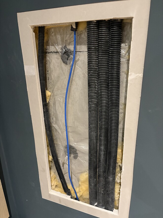

(CD관중 한개만 조심스레 까봅니다. / 이거 은근히 힘들고 시간걸립니다..
내부 배선 다치지 않게 커팅,,,, 세로 커팅이 상당히 어렵습니다. ㅋ)
아무튼 CD관 다 제거하고 알선 상태로 남깁니다.
이구간은 스피커가 간편한 착탈식 클램프가 향후 유지보수 할 일 있으면 열어보면 되는지라 굳이 CD이 없어도 됩니다. (노출된 상태로 유지보수 작업 가능..)
** 이후에 좌측, 우측의 공간으로 선들을 다 밀어넣어서 정리했습니다.  ^^

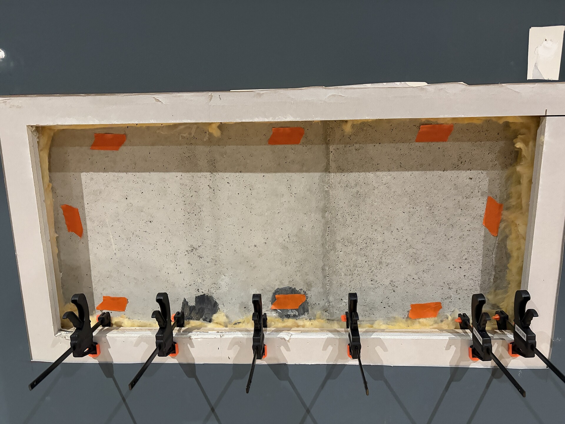

2) 무엇보다 왼쪽 스피커 타공자리의 깊이를 재어보니 67~71mm 정도가 나오네요.
     네.. 그렇습니다. 벽깊이가 일정하지 않은것이죠.. 콘크리트 벽이 조금 좌우편차가 있게 기울어 졌거나..
     전면 석고보드 설치하는 사람이 약간 편차있게 설치했거나.. 뭐...
     (오른쪽 스피커 자리는 대략 80mm 전후입니다.)
     아무튼 왼쪽 스피커자리는 제대로 인스툴/마운팅이 되기 어려워서 벽 테두리를 따라서 9mm mdf를 쫄대형식으로 덧대는 작업을 해서 깊이를 확보했습니다.
** 커팅 테두리 따라서 추가 깊이확보용 mdf 추가로 붙이고 내부에도 자작합판 쫄대를 덧대었기때문에
   나중에 제작한 배플을 피스로 체결할때 앞뒤로 맞잡는 구조라서 엄청 튼튼하게 고정될겁니다.
   (석고보드에만 박으면 나중에 구멍이 다 뭉게질것이라...)

커팅하고 배선 넣고 빼고하는 큰 작업은 다 되었고..
제작해둔 24t 전면배플을 수평을 잘 맞춰서 조립하고 스피커 마운팅만 하면 될듯 합니다.
물론 그 이후 장비들 다 연결해서 셋업도 새로해야 하니 시간이 좀 많이 필요는 합니다.
다음작업은 주말에 해야겠네요.. @@
(그이후에도 정리할것들이 좀 많긴 합니다. 기존에 스크린뒤에 가려져있던 배선들도 다시 정리해야하고....)
