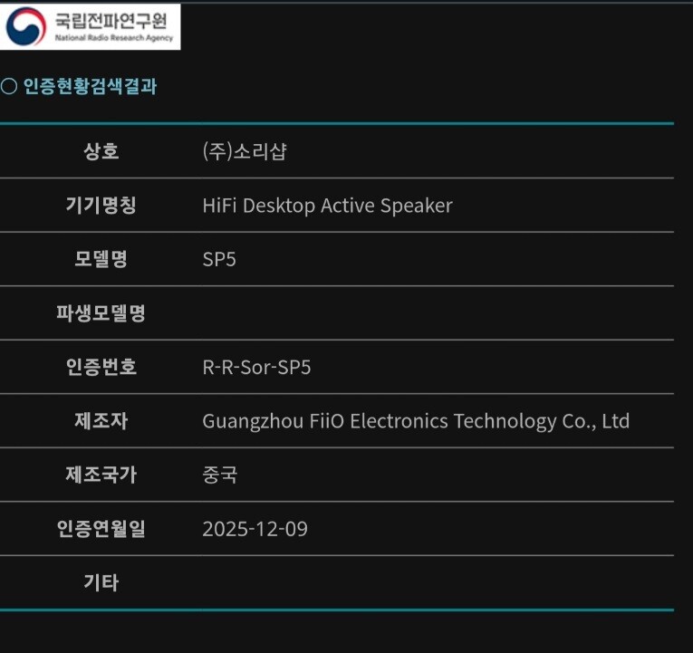

[정보]  FiiO, 새로운 Hi-Fi 액티브 스피커 SP5 출시: 국내 전파인증 완료

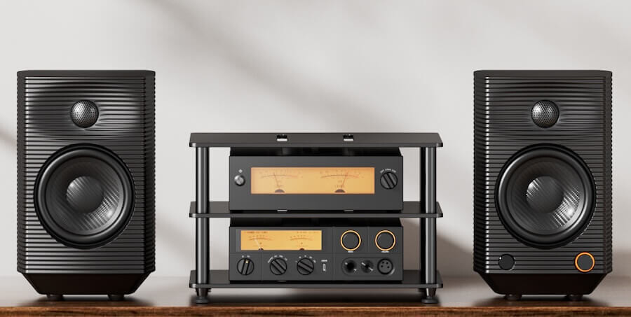

이제 새로운 FiiO SP5라는 또 다른 파워드 스피커를 추가합니다. SP3, SP3BT, SA1을 포함한 기존 FiiO의 액티브 스피커 라인업을 기반으로 데스크탑 오디오 설정과 더욱 까다로운 스튜디오 환경 모두를 목표로 업그레이드를 제공합니다. FiiO에 따르면 SP5는 사운드 품질과 성능이 향상되어 레퍼런스 영역으로 더욱 확장되는 동시에 컴팩트함과 데스크 친화적인 디자인을 유지합니다.

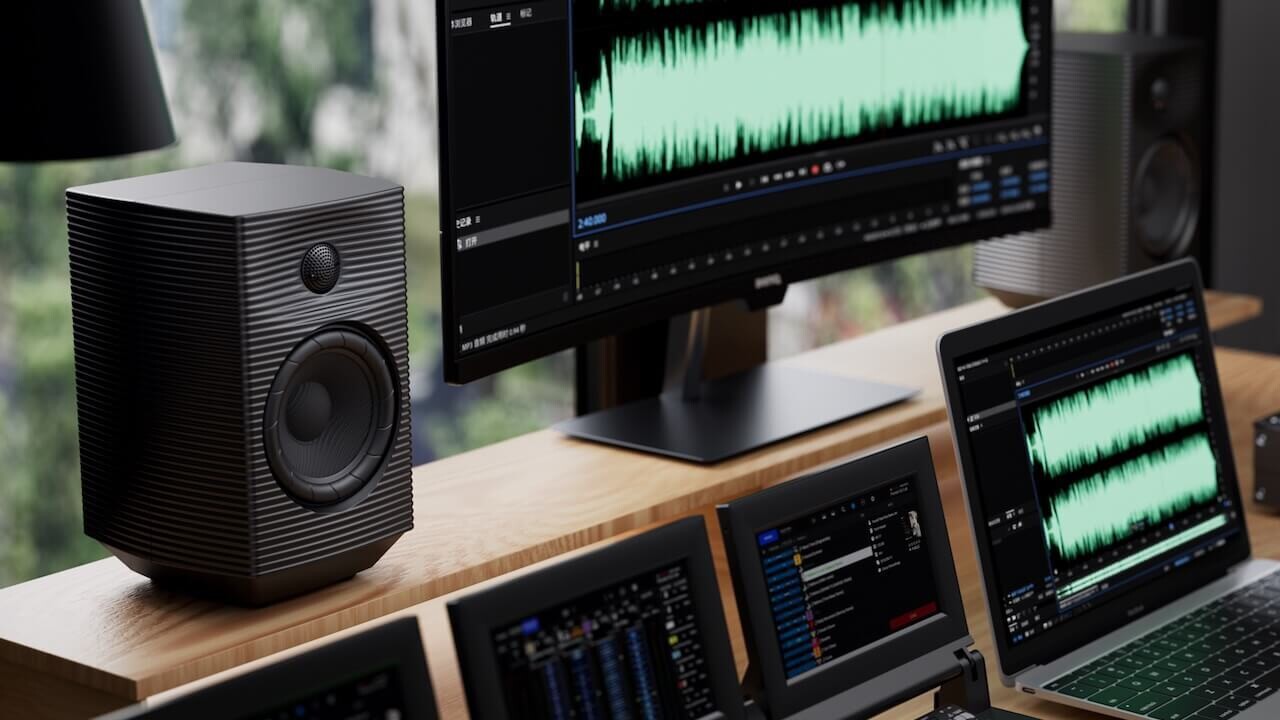

FiiO SP5 특징: 스튜디오급 성능을 갖춘 데스크탑 친화적인 파워드 스피커

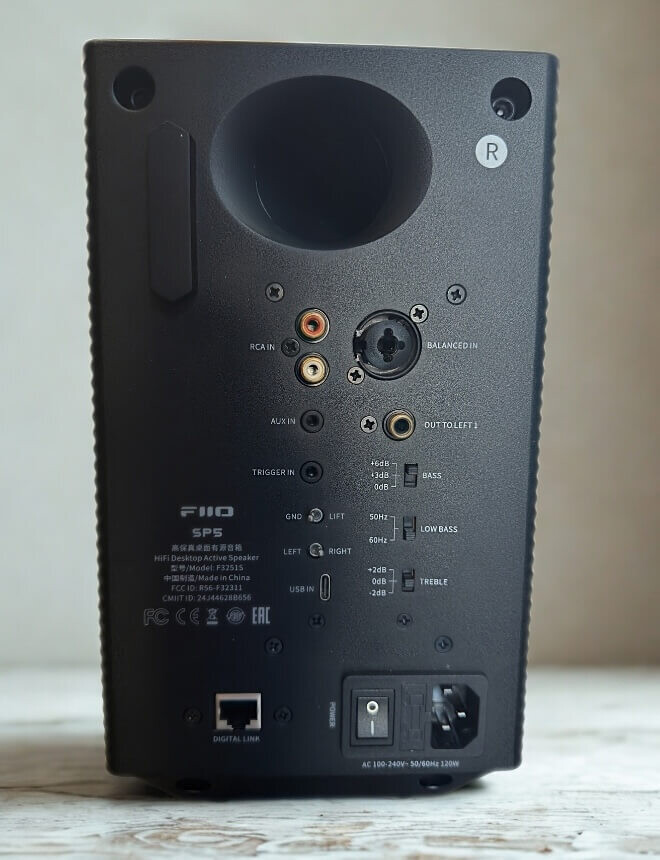

대부분의 컴팩트 액티브 스피커 시스템과 마찬가지로(FiiO의 이전 디자인과 일관되게) SP5는 친숙한 기본/보조 설정을 따릅니다. 기본 스피커에는 모든 증폭 및 입력 장치가 내장되어 있으며, 보조 스피커는 포함된 스피커 케이블을 통해 연결됩니다. 이는 데스크탑을 폭발한 녹음 스튜디오처럼 보이게 하지 않는 깔끔하고 기능적인 레이아웃입니다.
내부적으로 SP5는 완전히 재작업된 이중 전원 공급 시스템을 갖추고 있습니다. 각 스피커는 전용 120W 전원 공급 장치(공유되지 않음)를 자체적으로 사용하므로 채널 간 간섭을 제거하고 전력 공급을 안정적으로 유지하는 데 도움이 됩니다. 이 설정은 일반적인 파워드 데스크탑 페어보다 기존 컴포넌트 시스템에서 기대할 수 있는 것에 더 가깝습니다.

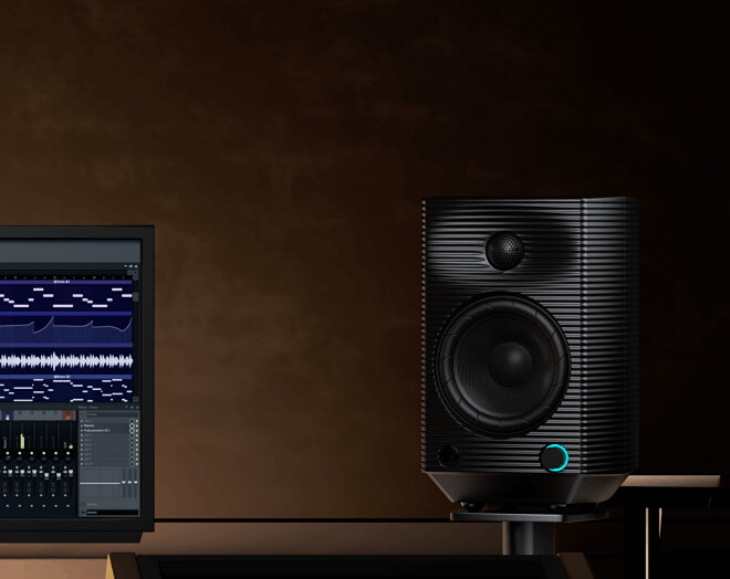

FiiO는 또한 SP5에 진정한 4채널 앰프 설계를 적용하여 스피커당 60W + 20W를 제공합니다. 즉, 각 드라이버는 자체 전용 전력을 얻습니다. 5.25인치 Rohacell 콘 우퍼에는 60와트, 1인치 합성 실크 돔 트위터에는 20와트입니다. 이는 단순한 증폭이 아닌 더욱 정밀한 증폭 방식입니다.
Rohacell 우퍼는 초저 왜곡과 빠르고 견고한 베이스 응답을 위해 설계되었습니다. 한편 트위터는 후면 캐비티 설계와 내부 자석 구조의 이점을 활용하여 고음이 번짐이나 거친 느낌 없이 부드럽고 디테일한 특성을 갖도록 합니다. FiiO에 따르면 이 조합은 책상 전체를 차지하지 않는 스피커 시스템에서 선명도, 균형 및 풀 레인지 성능을 제공하는 데 중점을 둡니다.
실제로 듣는 것을 미세 조정하기 위해 SP5에는 저음 및 고음 조정을 위한 내장 3밴드 EQ 시스템과 이중 주파수 베이스 확장이 장착되어 있습니다. 이는 사용자가 작은 방에서 붐을 길들이거나 편안한 감상을 위해 저음 펀치를 추가하든 빠르고 직접적인 제어를 제공하도록 설계되었습니다.
그러나 더욱 정밀한 조정을 원한다면 FiiO Control App(iOS 및 Android에서 사용 가능)과 SP5를 페어링하면 휴대폰, 태블릿 또는 랩톱에서 완벽한 스피커 구성과 함께 전체 10밴드 파라메트릭 EQ(PEQ)를 잠금 해제할 수 있습니다. 개인적인 데스크탑 설정을 조정하든 작은 스튜디오 공간에서 믹스를 준비하든 튜닝 유연성은 충분합니다.
연결 측면에서 SP5는 무선 및 유선 요구 사항을 모두 충족합니다. 무선 측면에서는 LDAC 및 aptX Adaptive와 같은 고해상도 Bluetooth 코덱을 지원합니다. 유선 연결의 경우 아날로그 AUX 및 RCA 입력, 균형 잡힌 XLR 및 USB-C를 제공하므로 랩톱 설정에서 더욱 심각한 데스크탑 장비에 이르기까지 모든 것에 연결할 수 있을 만큼 다재다능합니다.

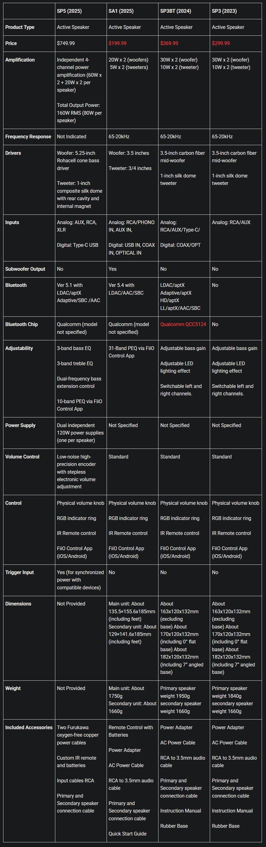

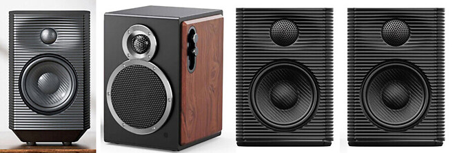

비교
FiiO는 2025년에 들어서면서 엄청난 속도로 제품을 쏟아내고 있으며, SP5의 출시는 7월 중순까지 최소 7번째 신제품 출시를 기록합니다. SP3, SP3BT, SA1에 이어 액티브 스피커 라인업의 네 번째 제품이며, 사양을 기준으로 볼 때 SP5가 확실히 플래그십 위치를 차지합니다.
데스크톱 사용자 및 소규모 스튜디오 환경을 목표로 이전 모델보다 더 개선된 드라이버와 더 높은 출력의 증폭 기능을 제공합니다. 그러나 이전 모델과 마찬가지로 SP5는 HDMI ARC/eARC를 생략하고, 이상하게도 전용 포노 입력도 빠져 있습니다. 덜 비싼 SA1에 포노 입력이 포함된 것을 고려하면 다소 의아한 부분입니다.
시장 포지셔닝 측면에서 FiiO는 Audioengine과 같은 브랜드를 정면으로 겨냥하는 것으로 보입니다. Audioengine은 더 넓은 카탈로그와 이 분야에서 더 오랜 역사를 가지고 있지만, FiiO의 공격적인 출시 일정은 그들이 따라잡는 데 진지하다는 것을 암시합니다. 2년 동안 4개의 스피커 모델을 출시한 것은 결코 적은 수가 아니지만, 여전히 따라잡아야 할 부분이 있습니다.
그리고 FiiO는 Audioengine과만 경쟁하는 것이 아닙니다. 컴팩트 파워드 스피커 시장의 다른 강력한 플레이어로는 ELAC, Kanto 및 Monoprice가 있으며, 모두 경쟁력 있는 가격으로 견고한 성능을 제공합니다. KEF의 제품은 프리미엄급에 위치하지만, 최상위 음질, 광범위한 연결성 및 시그니처 디자인 마감을 제공합니다. FiiO는 아직 KEF 수준에서 경쟁하고 있지는 않지만, SP5는 그들이 각 출시마다 더 높은 목표를 향하고 있음을 보여줍니다.
