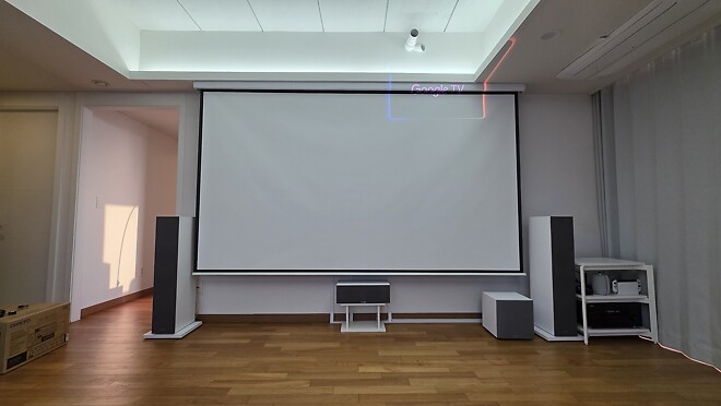

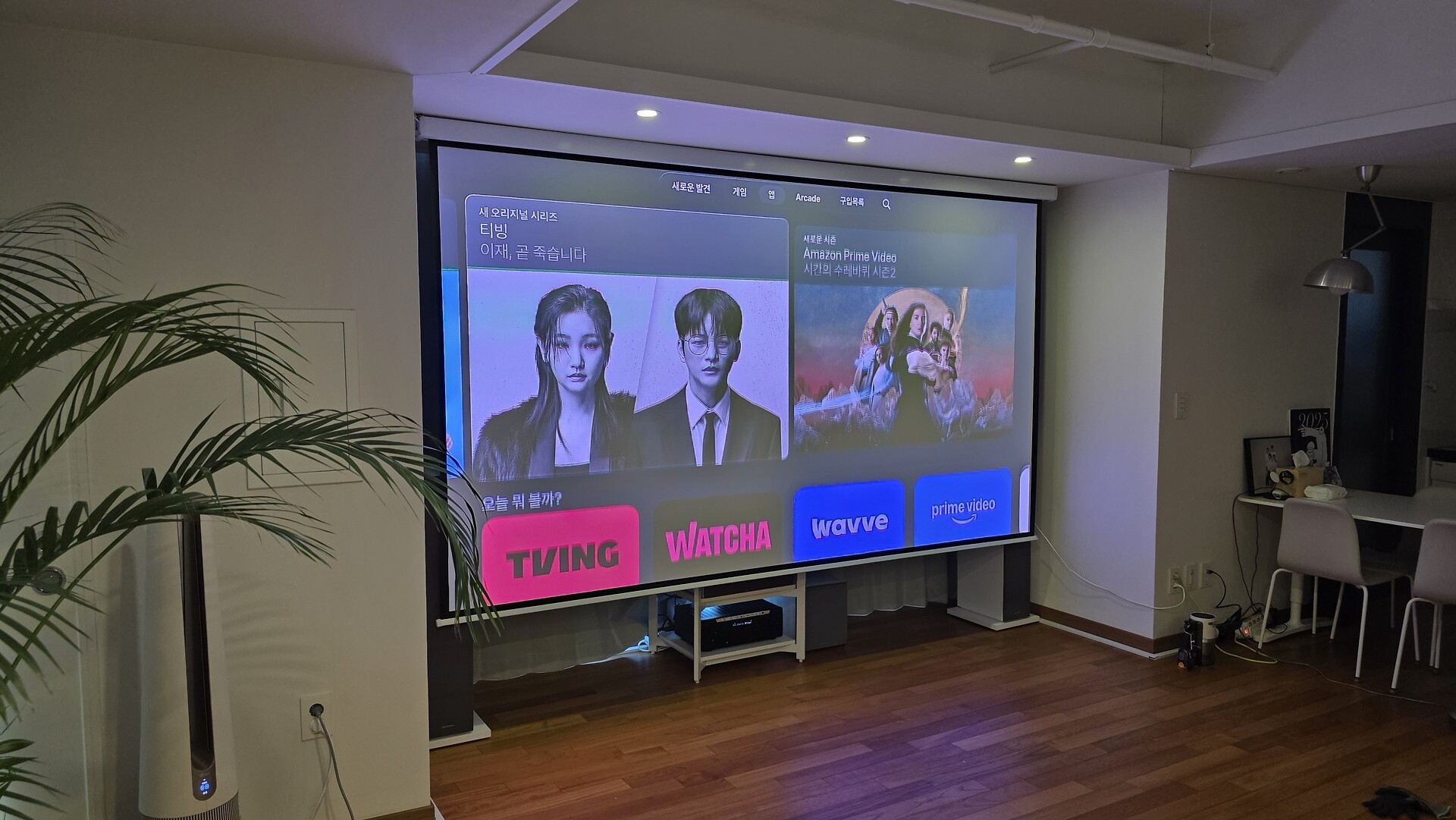

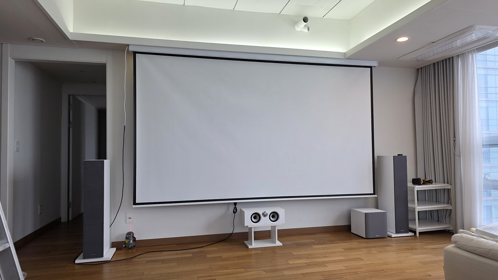

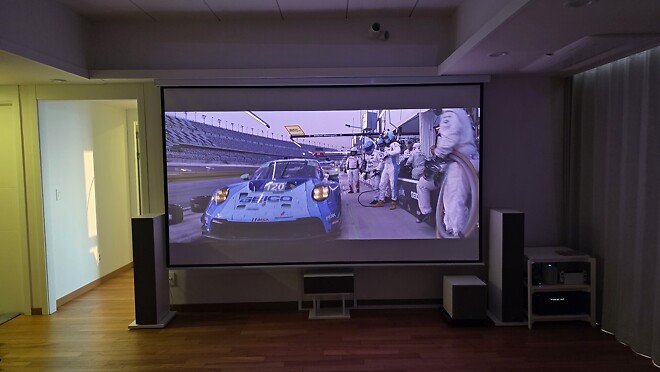

안녕하세요~ 하이파이블루입니다.
지난주 호라이즌 20 MAX
국내 1호 설치 사례를 소개해 드렸는데요.
https://dvdprime.com/g2/bbs/board.php?bo_table=install&wr_id=17
프로젝터를 통해 135인치의 대화면을 접한 고객님께서
불과 1주일만에 홈시어터에 대한 갈망이 생겨
기존 5.1 채널에서 돌비애트모스까지 추가 증설을 요청하셨습니다.
홈시어터의 완성! 호라이즌 20 MAX + 돌비애트모스로 홈시어터의 날개를 달다

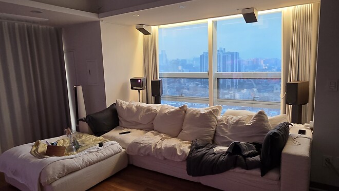

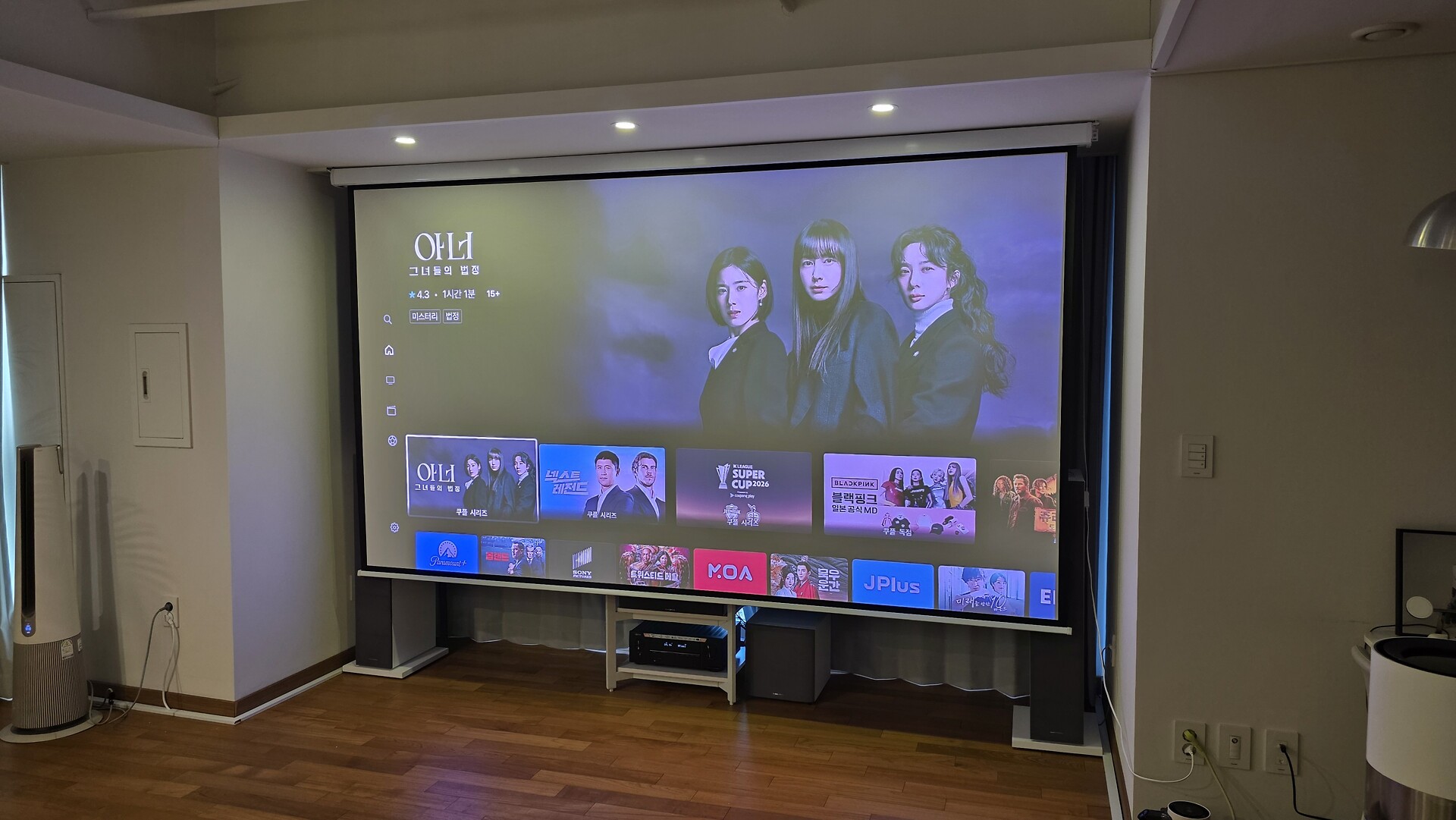

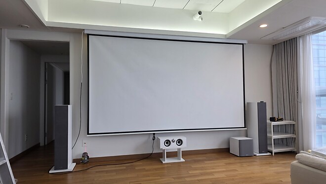

기존 설치 사진 #1

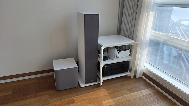

기존 설치 사진 #2

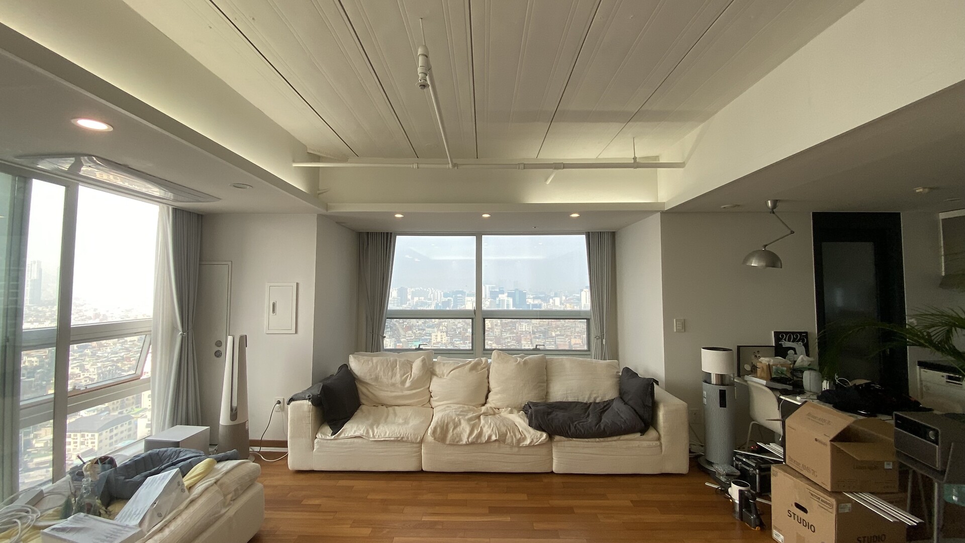

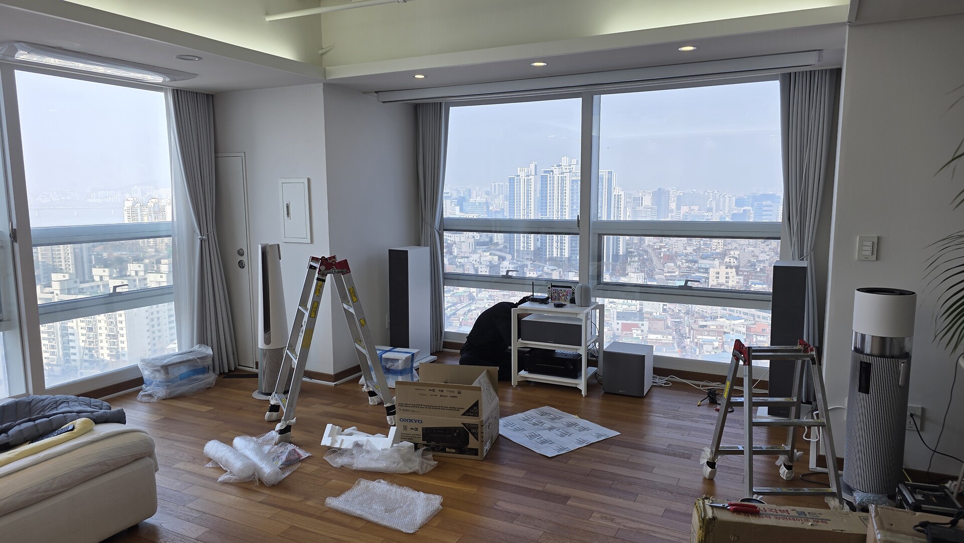

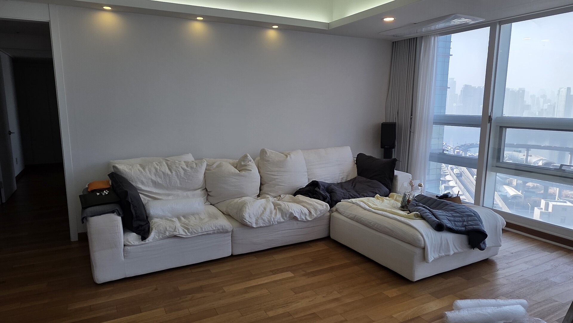

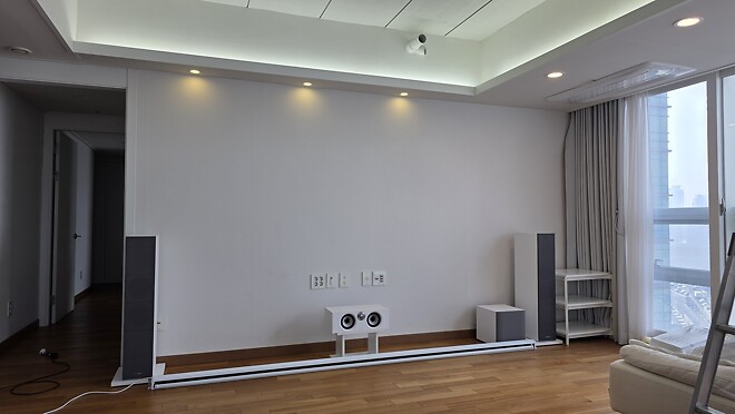

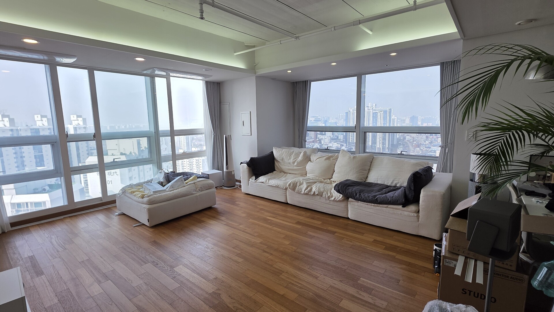

기존에 설치된 케이블 및 스크린 탈거 작업 후
소파를 반대쪽으로 재배치합니다.
추가로 기존 시스템의 전면 재배치가 이루어져
홈시어터 및 프로젝터 스크린을 탈거 후
기존 설치한 방향에서 180도 방향을 뒤집어
재설치를 진행했습니다.

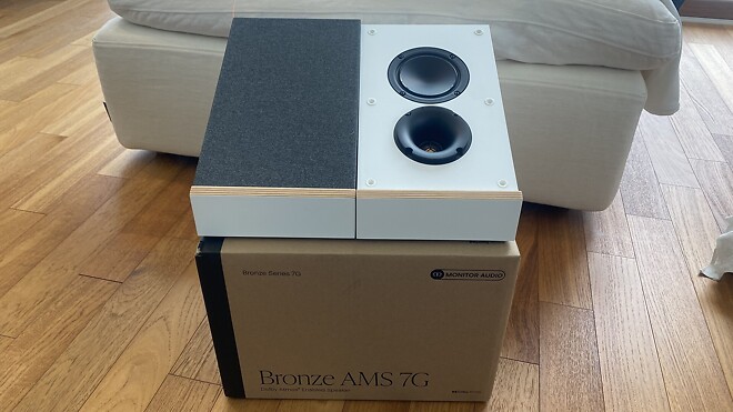

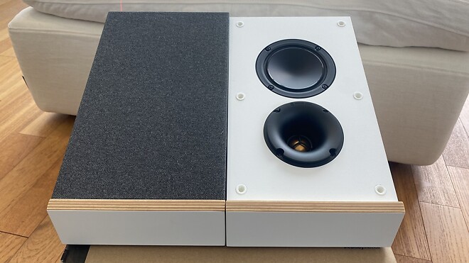

돌비애트모스 스피커로는
모니터 오디오 브론즈 AMS 7G
애트모스 스피커 2조를 추가 구매하셔서
5.1.4채널 구성으로 확장되었습니다.
브론즈 AMS 7G 애트모스 스피커는
화이트, 월넛 2가지 색상으로
선택이 가능합니다.

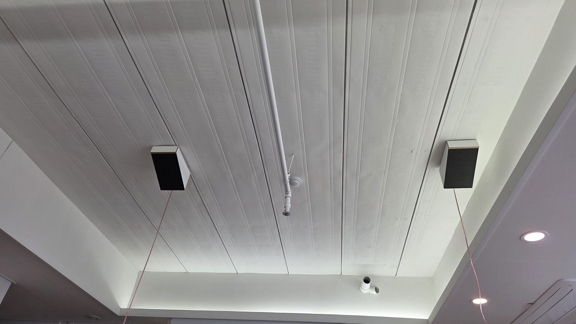

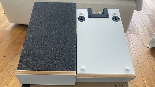

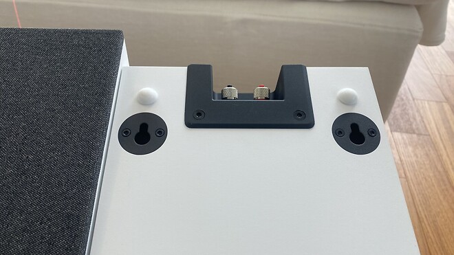

스피커 후면을 보면 애드온 타입으로
스피커 위에 올리거나 벽면에 거치하는 형태인데,
돌비 가이드라인에 맞춰 추가 브래킷을 통해 천장에 설치하였습니다.
반사형 애드온 스피커를 천장에 설치하는 경우
천장 높이가 약 2.4~2.7m 정도 일 때 애트모스 효과가 가장 좋습니다.

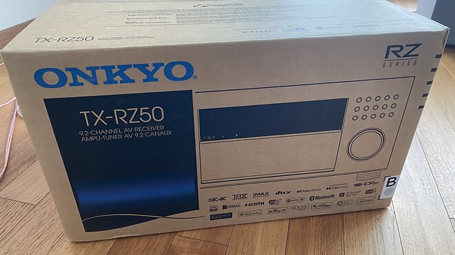

리시버 역시 5.1 채널 데논 AVR-X580BT에서
돌비 애트모스가 지원되는 9.2채널 AV리시버
온쿄 TX-RZ50으로 업그레이드되었습니다.

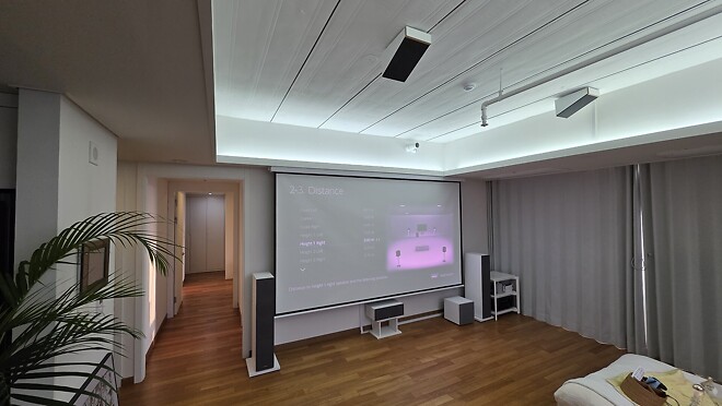

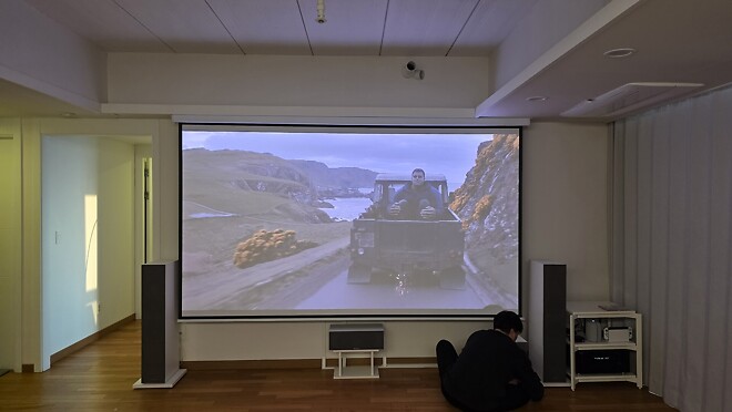

프로젝터 위치를 잡은 후 화면 세팅..
어느덧 해가 지고 있네요 ^^;;

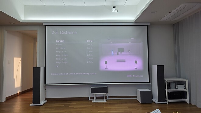

온쿄 RZ50 셋업 화면입니다.
5.1.4채널로 스피커 구성 후
거리를 측정해서 세팅합니다.

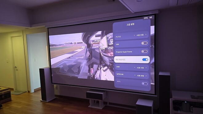

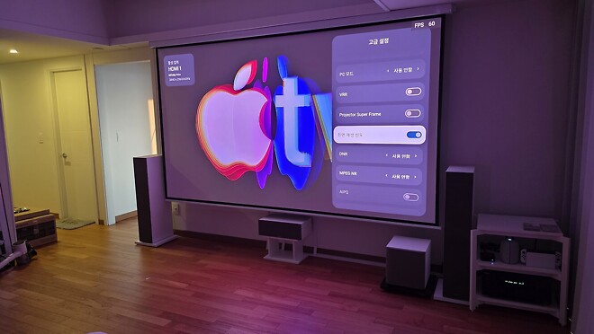

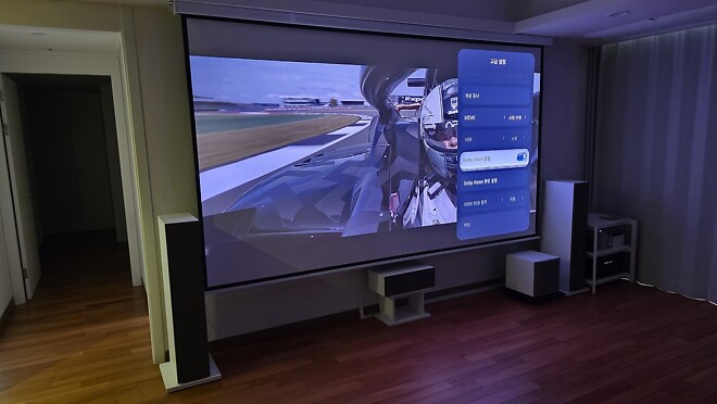

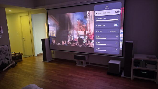

고객님 사용 패턴에 맞춰
프로젝터 설정을 맞춰드렸습니다.

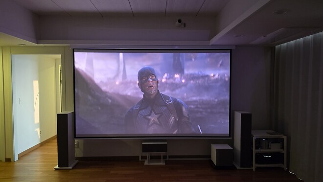

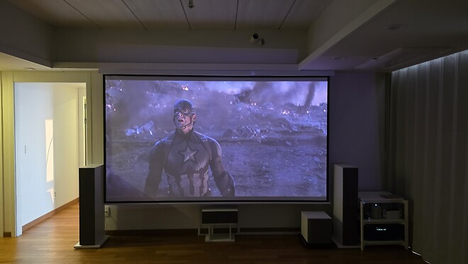

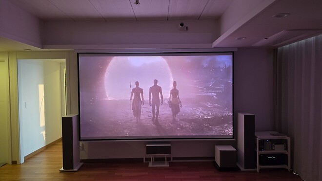

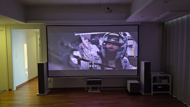

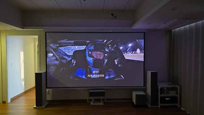

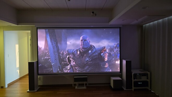

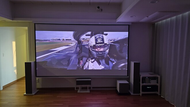

설치 및 셋팅까지 마무리 후
시연으로 자주 보는 F1 더 무비와 엔드게임을 잠시 시청 후 설치를 마무리했습니다. :)

천장 스피커 배선은 천장 내부로 돌리신건가요?
하이파이블루
2026-03-06 05:23:09
안녕하세요. 하이파이블루입니다.
우물천장이라 간접등 턱 안쪽으로 케이블 안보이게 일부 구간 매립 후 벽으로 내려오는 배선은 몰딩 처리했습니다. 일반적으로 천장도 모서리 따라서 몰딩처리 합니다.
천장 안쪽으로 케이블 매설 하는것은 인테리어 천장 공사하는 경우에만 가능 합니다.
