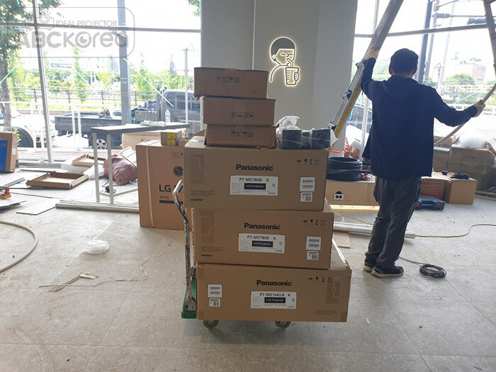

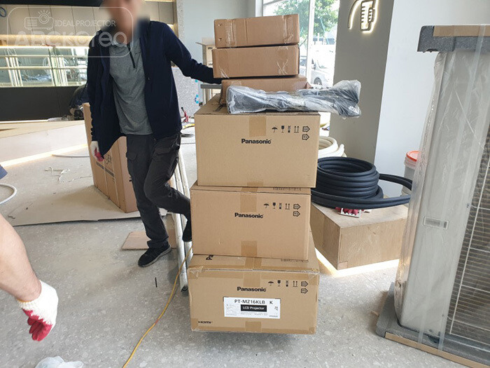

↑ 먼저 빔프로젝터 설치작업을 준비합니다.​
빔프로젝터 3대를 엣지블랜딩해서
벽면 3곳을 한 화면으로 구성하는 것이
이번 시공 작업의 미션인데요.
카페의 전면부가 통유리로 되어있는 환경이라
기존 디저트39 타 지점들과 다르게
고성능, 고광량 제품을 선택할 수밖에 없는 현장입니다.
다양한 브랜드의 고광량 제품들을 비교 시연하고
최종 결정된 빔프로젝터는 파나소닉 브랜드 제품인데요.
16000안시 루멘 PT-MZ16K에
옵션 렌즈 ET-EMW400를 장착해서 메인 벽면을 커버하고,
좌우 측 작은 벽면에는 PT-MZ780 모델이
각각 한 대씩 설치됩니다.​
이천 디저트 39 카페 엣지블랜딩 파나소닉 빔프로젝터 시공사례
↑ 파나소닉 PT-MZ16K / PT-MZ780 빔프로젝터 / 옵션 렌즈 ET-EMW400​

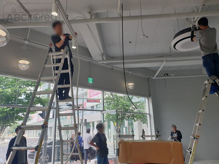

통유리 창문으로 쏟아지는 햇빛을 뚫어낼 수 있을지
벌써부터 걱정되는 현장 사진입니다.
파나소닉 고광량 제품들이 선택된 이유는
아무래도 동급의 타 브랜드 제품에 비해
가격적인 메리트가 상당하기 때문이고,
파나소닉 제품 공급사의 꼼꼼한 사후지원 서비스도
한몫하고 있다는 것도 참고해 주세요.​

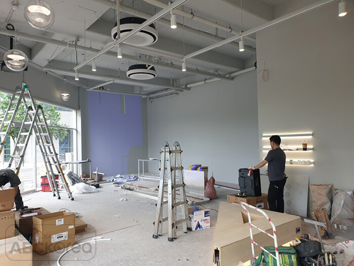

↑ 빔프로젝터 설치 위치 확인​
시공 당일 카페 내부에 에어컨 설치 공사가 진행 중이었습니다.
시공 의뢰를 주실 때 가능하면 모든 인테리어 공사가 완료된 후에
스케줄을 잡아주셔야 하는데요.
여러 가지 이유가 있겠지만 가장 큰 이유는
공사현장에서 발생되는 분진이 빔프로젝터에 쌓이면
제품 수명에 안 좋은 영향을 미치기 때문입니다.
카페 오픈 일정 때문에 어쩔 수 없는 선택이셨다고 하지만
가능하면 최대한 피해주셔야 합니다!​

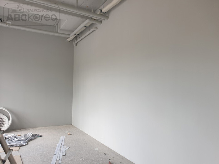

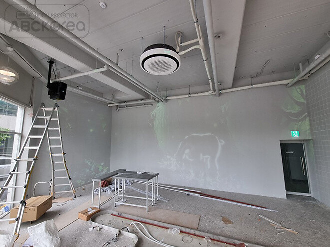

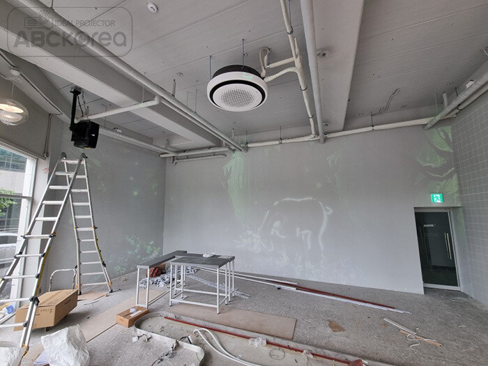

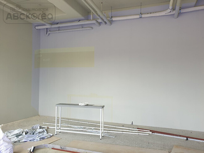

↑ 화면이 투사될 벽면입니다.​
스크린을 시공하지 않고, 벽면을 깔끔하게 면처리한 뒤에
옅은 그레이 색상으로 페인트 작업을 해두셨습니다.
일반적으로 빔프로젝터를 이용한 인테리어를 위해 선택되는 방법인데요.
화이트 색상보다 그레이 색상을 칠해주시면 색 구현에 훨씬 유리합니다.​

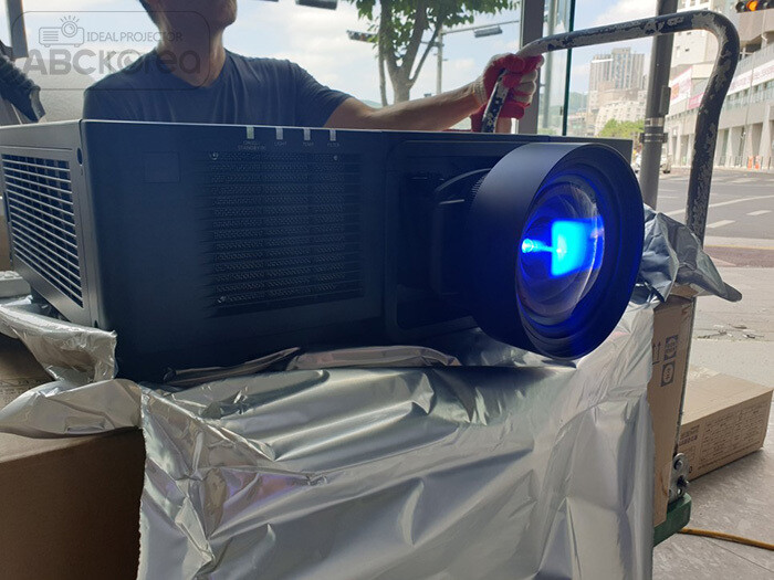

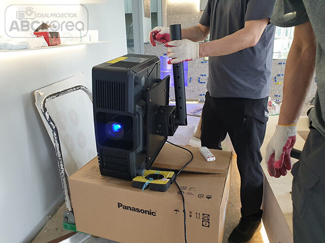

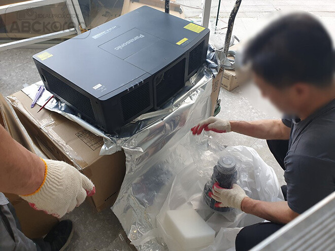

↑ 빔프로젝터에 렌즈를 장착합니다.​
메민 벽면을 책임질 PT-MZ16K 제품에 옵션 렌즈를 장착합니다.
보통 고성능 제품들은 설치 용도와 위치에 따라
렌즈를 별도로 선택해서 장착하는 형태로
출시, 판매되고 있다는 것도 참고해 주시고요.​

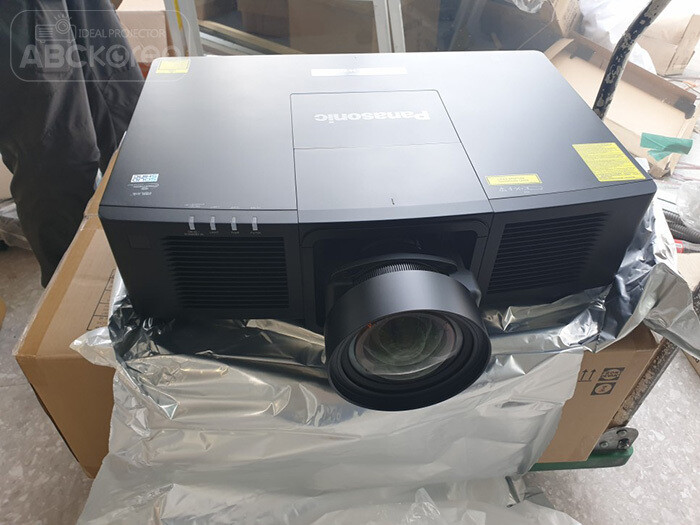

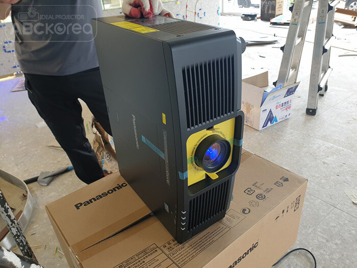

↑ 렌즈까지 장착 완료된 PT-MZ16K 빔프로젝터​
다른 시공후기에서도 늘 말씀드리지만
제품의 이상 유무 확인과 정확한 설치 위치 선정을 위해
반드시 설치 전 작동 확인을 해주셔야 합니다.
설치 위치가 보통 천장이기 때문에
나중에 문제가 발생하면 여간 일이 복잡해지는 게 아니니까요.
한 가지 더 말씀드리자면,
제조사에서 투사 거리표를 거리별로 제공하고 있기는 하지만
현장에서는 언제나 돌발 상황이 널려있기 때문에
직접 스크린에 화면을 투사해 보면서
설치 위치를 정해주시는 것이 좋습니다.​

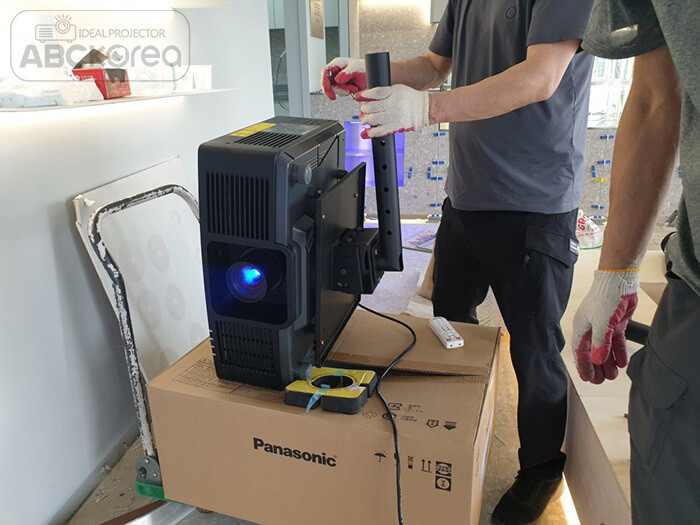

↑ 전원을 연결해서 이상 유무를 먼저 파악합니다.​
드디어 전원 연결!
강력한 성능에 걸맞게 푸른색으로 빛을 뿜어내고 있네요.​

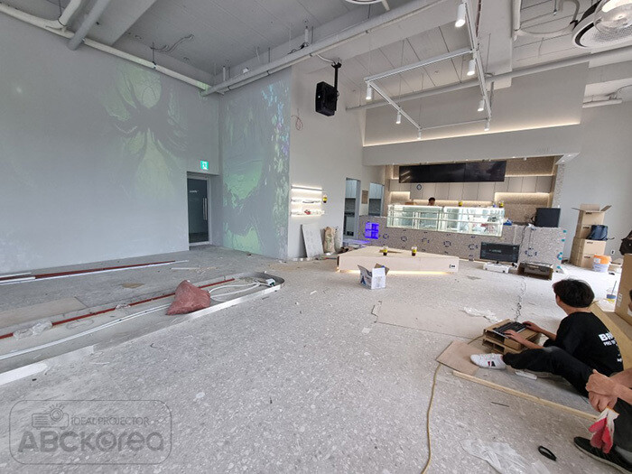

↑ 화면을 구성할 벽면에 실제 투사 테스트를 진행합니다.​
엣지블랜딩 작업을 통해서
3곳의 벽면을 한 화면으로 구성할 예정이기 때문에
실제 벽면보다 화면이 넘쳐야 합니다.
이런 디테일한 부분들에서부터 시공팀의 노하우가 필요하기 때문에
업체 선정 시 반드시 경력과 시공사례들을
확인해 주시는 것을 추천드립니다.

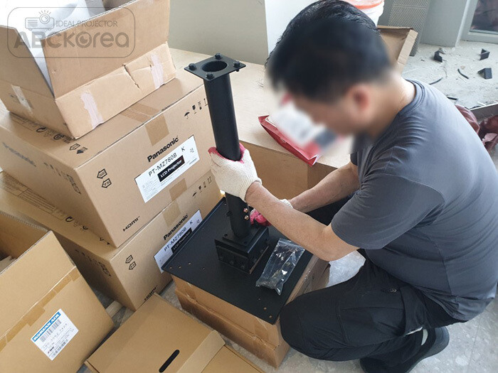

↑ 대형 제품을 위한 커스텀 블라켓을 사용했습니다.​
대형 제품을 위한 블라켓도 별도로 준비했는데요.
무게가 상당하기 때문에 적당히 설치한다고 생각했다가
자칫 대형사고로 이어질 수 있습니다.​

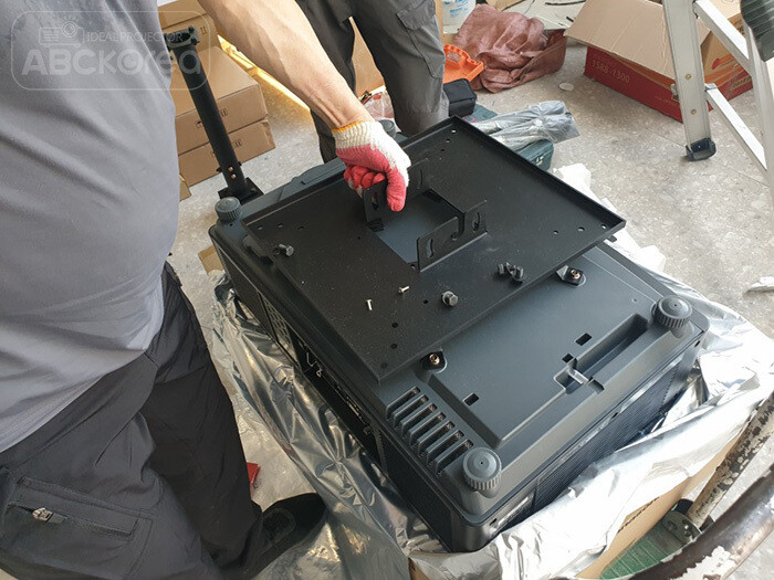

↑ 블라켓 하단부를 빔프로젝터에 조립합니다.​
블라켓 조립은 일반 제품과 동일합니다.
사진만 보셔도 튼튼함이 느껴지시죠?
일반 블라켓에 비해 두꺼운 파이프와 철판이 사용된 제품으로
제작 업체가 몇 안 남아 있어서 필요하신 분들은
미리미리 주문해 주시길 부탁드리고요!​

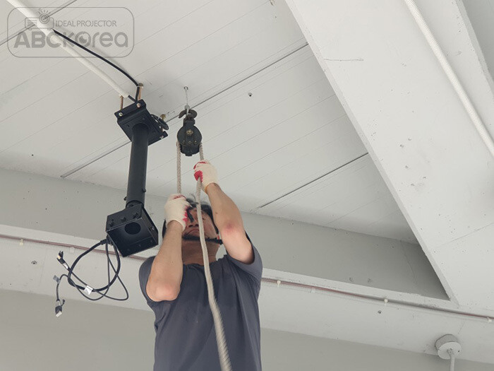

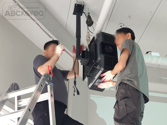

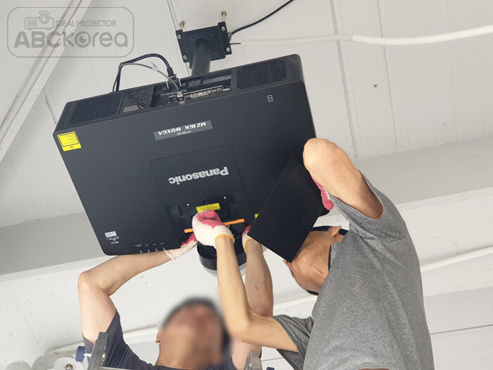

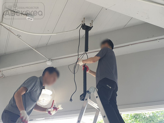

↑ 전산 볼트를 사용한 고정작업​
노출 콘크리트로 마감된 매장이라
어느 정도 층고가 있는 것은 예상을 했지만
이번 현장은 훨씬 층고가 높았는데요.
봉브라켓을 사용해서 빔프로젝터 설치 위치를
넉넉하게 맞춰줄 수 있었습니다.
​봉브라켓 역시 무거운 무게를 감당할 수 있는
두꺼운 파이프로 제작된 제품을 사용했습니다.​

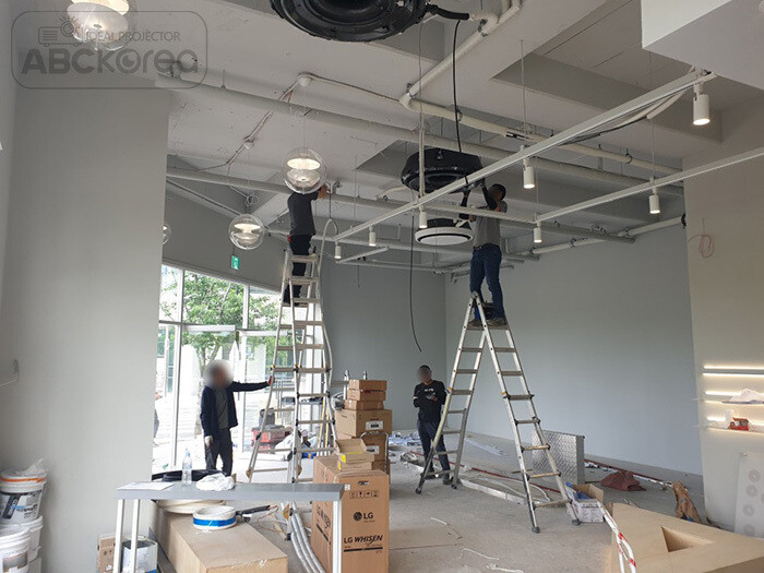

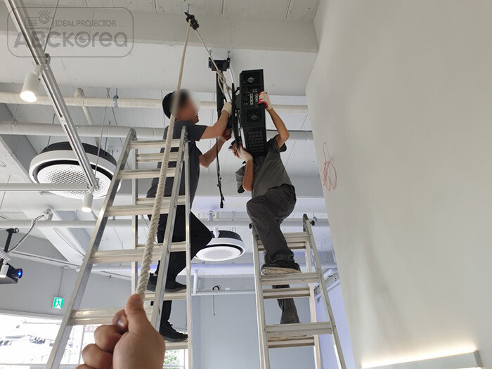

↑ 처음으로 도르래를 사용했다는 것!​
무게가 정말 엄청나기 때문에
작업자의 안전과 제품의 안전한 시공을 위해
도르래를 사용하기로 결정했습니다.
일반적이라면 사다리를 이용해서 운반했겠지만
안전이 무엇보다 우선이니까요!​
↑ 3명이나 투입된 설치 작업은 저도 처음이네요.​
역시 사람은 도구를 사용해야 합니다!
도르래를 이용해서 안전하게 브라켓에 고정 작업을 마무리합니다.​

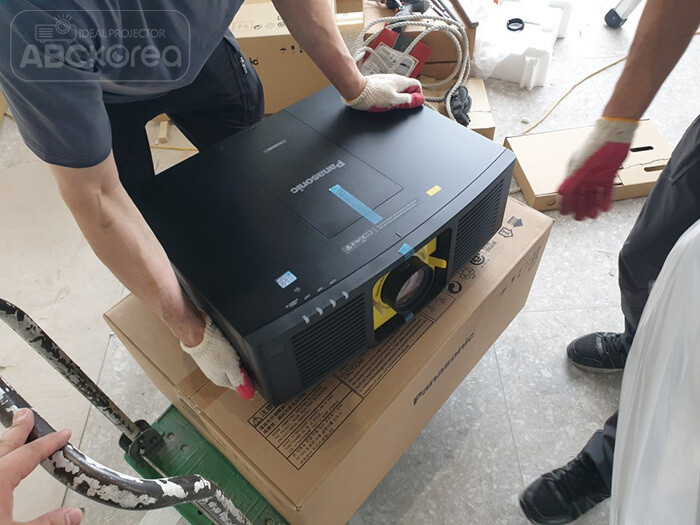

↑ 좌 우측에 설치될 빔프로젝터 PT-MZ780입니다​
사이드의 작은 벽면을 책임질 빔프로젝터는
PT-MZ780 모델입니다.
7000안시 루멘의 뛰어난 밝기로 공연업계나 렌탈 쪽에서
많은 사랑을 받고 있는 제품이라고 하네요.
먼저 설치한 PT-MZ16K과 다르게 렌즈가 포함된 모델입니다.​
↑ 전용 블라켓까지 조립 완료​
블라켓까지 조립이 완료됐습니다.
위 사진에서 보였던 렌즈부의 노란색은
렌즈의 파손을 방지하기 위해 끼워져있던 보호 스펀지인데요.
설치하실 때는 반드시 빼주셔야 한다는 것!
꼭  잊어버리시면 안 된다는 것!​

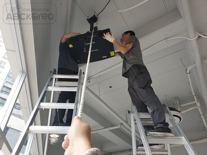

↑ 역시 인간은 도구를!​
역시 무게가 상당한 제품이기 때문에
도르래를 설치해서 안전하게 작업했습니다.
실제로 지금 고정작업을 하는 위치가
처음 계획했던 곳이 아닌데요.
늘 강조하는 것 같이 실제 현장에서 제품을 작동시켜보니
위치를 조금 뒤로 이동해야 했습니다.
이런 이유에서 실제 현장에서 설치 전
작동 테스트를 말씀드리는 건데요.
특별히 엣지블랜딩 같은 작업을 계획하신다면
경험이 많은 업체를 찾으시는 것을 강력하게 추천합니다.​

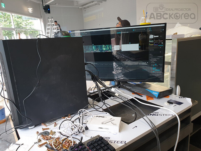

↑ 전용 PC도 함께 설치했습니다.​
엣지블랜딩 작업은 무조건 최고 사양의 PC가 필요하다고
하는 업체도 많이 보셨을 텐데요.
ABC코리아의 영상팀에서는 가성비 있는 합리적인 견적으로
최적의 PC를 사용하고 있습니다.
↑ 3대의 빔프로젝터가 투사하는 화면을 정교하게 맞춰줍니다.​
맵핑 프로그램을 사용해서
3대의 빔프로젝터가 투사하는 화면을
정교하게 맞춰주는 작업이 엣지블랜딩 입니다.
짧게 설명드렸지만 작업자의 경력과 노하우가
어느 정도 중요할지 쉽게 감이 오시죠?​

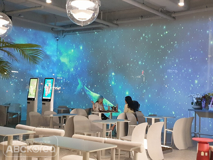

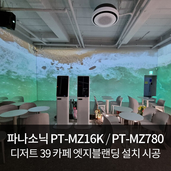

↑ 벽면 전체를 아름다운 영상으로 커버하는 빔테리어!​
사진만으로도 얼만큼 정교한 보정 작업이 들어갔는지 감이 오시죠?​

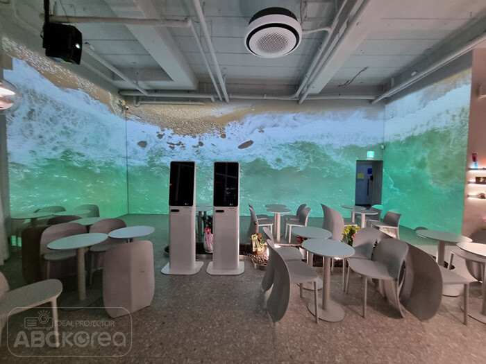

↑ 마치 바닷가에 서있는 것 같은 웅장함이 느껴집니다.​
마지막으로 시원한 해변 영상이 플레이되고 있는
카페 사진까지 소개해 드리면서
디저트39 시공후기를 마무리합니다.​​​

오 엣지블랜딩 ^^ 작업 만만치 않은데 경험이 많은 업체인가보네요.
요즘에도 워치아웃 쓰나요? 아님 그냥 프로젝터 자체 하드웨어 기능이 제공되나요?
abckorea
2026-03-03 07:04:09
MadMapper 사용해서 작업했습니다.
