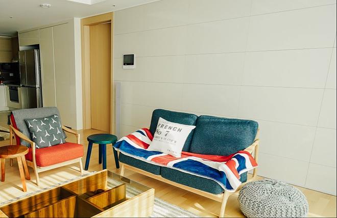

때는 2016년 원룸만 살다 아파트 처음 이사 오게 되는데 마누라의 로망은 거실에 TV없이 카페처럼 꾸미는 것이였습니다.
그리하여 거실에 앉으면 하얀 벽만 보며 휴식을 하고 있는지 정신방에 수련하고 있는지 분간이 안됨
     <흰벽만 보임>

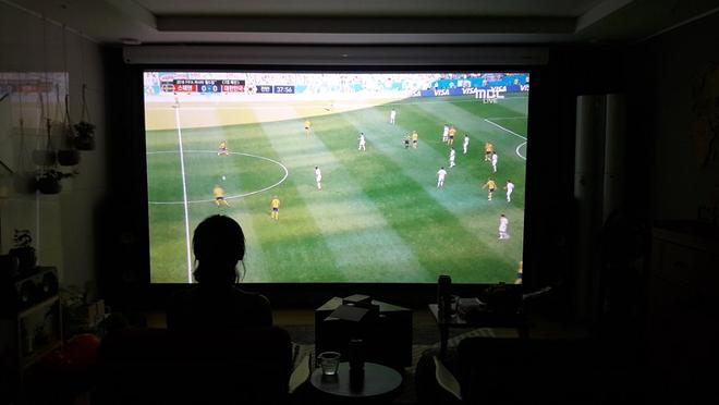

거거익선 이왕이면 거실을 꽉채워 보자 150인치를 질렀으나 문제가 발생 합네다..

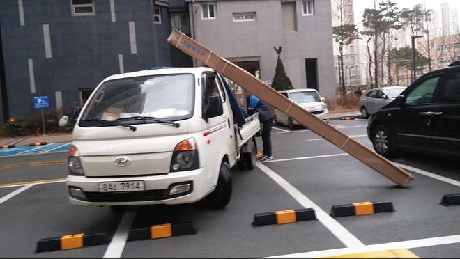

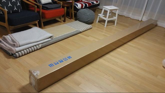

문제1. 일반 아파트에선 150인치 스크린이 엘레베이터는 물론 계단으로도 이송 불가

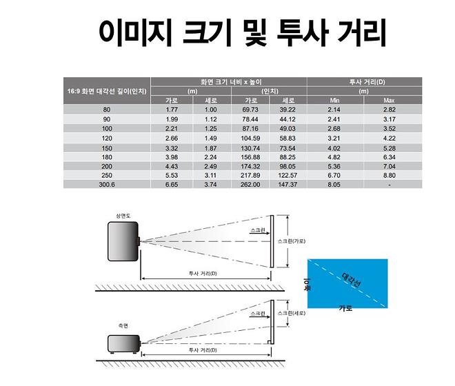

문제2. 벽에서 벽에 빔을 쏠려면 32평 거실에선 거리가 안나옴
150인치 기준 최소 4m 이상 거리 확보 해야함 (옵토마 SUHD66기준)
문제 해결을 위해 정보의바다를 한참 뒤져 보았지만 가정집에 150인치 설치한 사례가 전무해 난관 봉착
이왕 지른거 눈뒤집어 까고 감행합네다

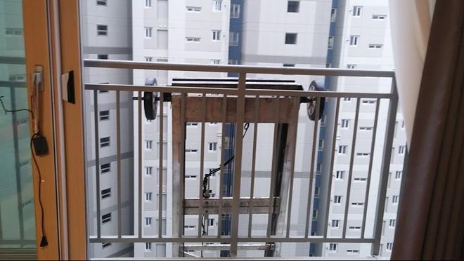

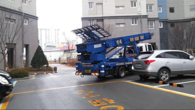

문제1는 사다리차 불름. 처음에 30만 불르든데 여러 업체 알아보면 시간단위로 불를수 있고 물건 1개만 내린다는 조건으로 8만원에 쇼부
          다만 기사님 1분만 오시기에 15층 창문에서 혼자 물건 받는데 쫄리고 현기증..
    아아 비도 옴...
   15층.. 아래를 보고 싶지 않으나 몸 반이 밖으로 나가야하는 쫄깃함

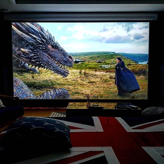

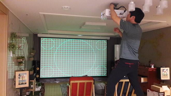

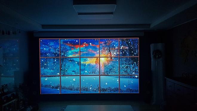

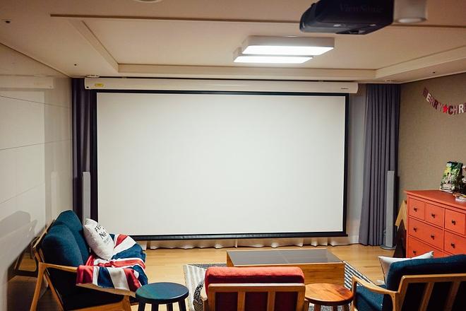

문제2은 빔을 주방쪽에 설치 하고 스크린을 거실창문에 설치해서 공간 만들고 스크린 내려오면 블라인효과 1석2조 개꿀 이지요
 2년전 초기버전

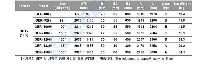

   스크린 150인치는 무게가 34킬로라 셀프 시공은 무리라 생각하고 업체 불렀는데 2군데서는 가정집에 150인치는 설치 불가하다고 빠꾸 먹고 좌절했으나
   3번째 업체에선 가능하시다 하여 방문, 실력이 정말 좋으셔서 튼튼하게 고정해주심 감사ㅜ
                          <그랜드뷰 전동 150인치 스크린 사양>
    빔프로젝터 교체는 직접 뚝딱뚝딱 <옵토마 SHUD66>

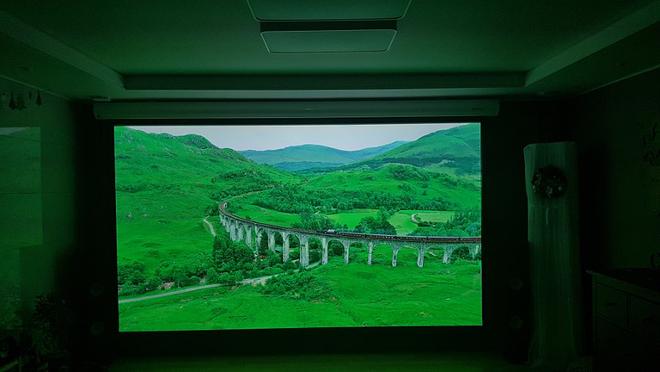

   현재

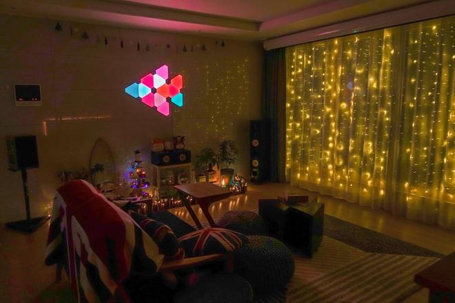

이제 영화 한편 볼려면 불끄고 커튼 내리고 스크린 내리고 빔스크린 전원 키고 리시버 전원 키고 해야 하는데 은근 귀찮지요
리모컨이 있는 제품이거나 전원 플러그를 쓰는 제품이라면 모두 음성이나 주사위 , 간이 버튼으로 제어가 가능하고
자동연동도 마음대로 구성 할 수 있습니다.
예로 아침이 되면 자동으로 커튼이 오픈되고 , 실내온도, 미세먼지 농도에 따라 필요 가전이 자동 on/off가 된다든지
저처럼 영화 좋아해서 시네마룸으로 사용할땐, 큐브 컨트롤러로 두번치면
빔프로젝터 on , 엠프 on, 커튼 닫힘 , 스크린 다운 , 거실 조명 off 되고 영화 종료 하면 역순으로 종료가 됩니다
그전에는 리모컨만 의자 옆에 5개 갖다 놓고 하나씩 다 켯던거 생각하면 편리함이 와닿네요
이외 뿐만 아니라 사용자가 어떻게 설정 하냐에 따라 더 많은 조합을 만들수 있어 원하는데로 커스터마이징 재미가 있겠습니다.

55
LEE18
2019-01-08 12:23:35
Iot 유져라 반갑네요^^ 저는 홈킷 유져입니다. 구경 잘 했어요~~

 우아... 진짜 환상적이네요 ㅎㅎ
프로젝터 화질도 좋고 인테리어 자체가 놀이동산와있는 기분이네요

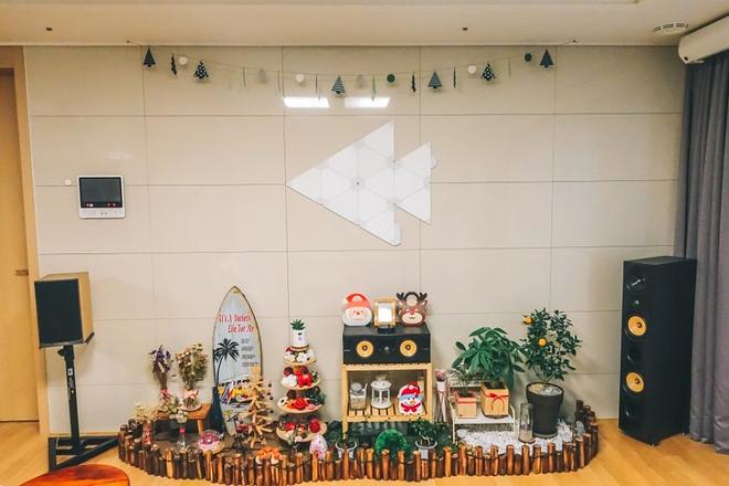

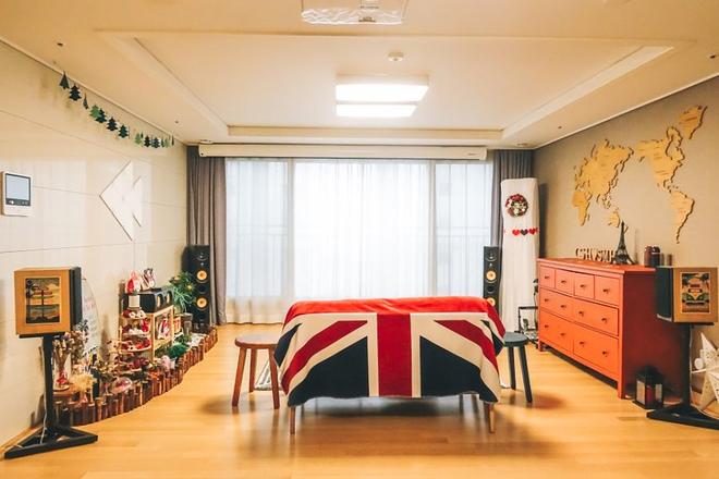

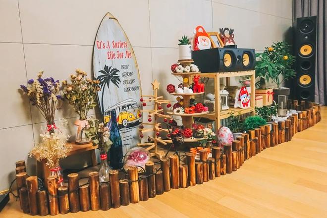

스피커 배치가 좀 특이합니다 센터를 측면에 놓고 쓰시나여?
헝그리천안
2019-01-08 13:38:00
네 천정에 달까도 했는데 센터 배송 받고 나서 들어보고 아니다 싶드라고요ㅎㅎ 센터 아직까지 어찌해야 하나 고민이네요
다려
2019-01-08 13:29:55
150인치를 얻은 대신 센터스피커를 잃으셨나보네요.
그래도 이쁩니다^^
헝그리천안
2019-01-08 13:36:42
정확하세요 센터 때문에 고민 엄청 했었네요 결국 센터가 센터 아닌 사이드로ㅎ

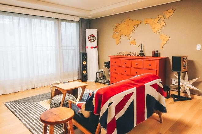

스크린 방향이 이게 훨씬 좋은것 같아요.
기본적으로는 티비 놓는 그 벽에다가 설치하시던데..
이게 더 좋아보입니다 ㅎㅎ
거실도 이쁘네요~
헝그리천안
2019-01-09 07:45:26
의자 놓는 위치가 좀 애매해지긴 하는데 일반 아파트와 달리 새롭게 꾸밀수 있는점과 스크린 내리면 어느정도 자동 암막 되는게 좋아요ㅎ
