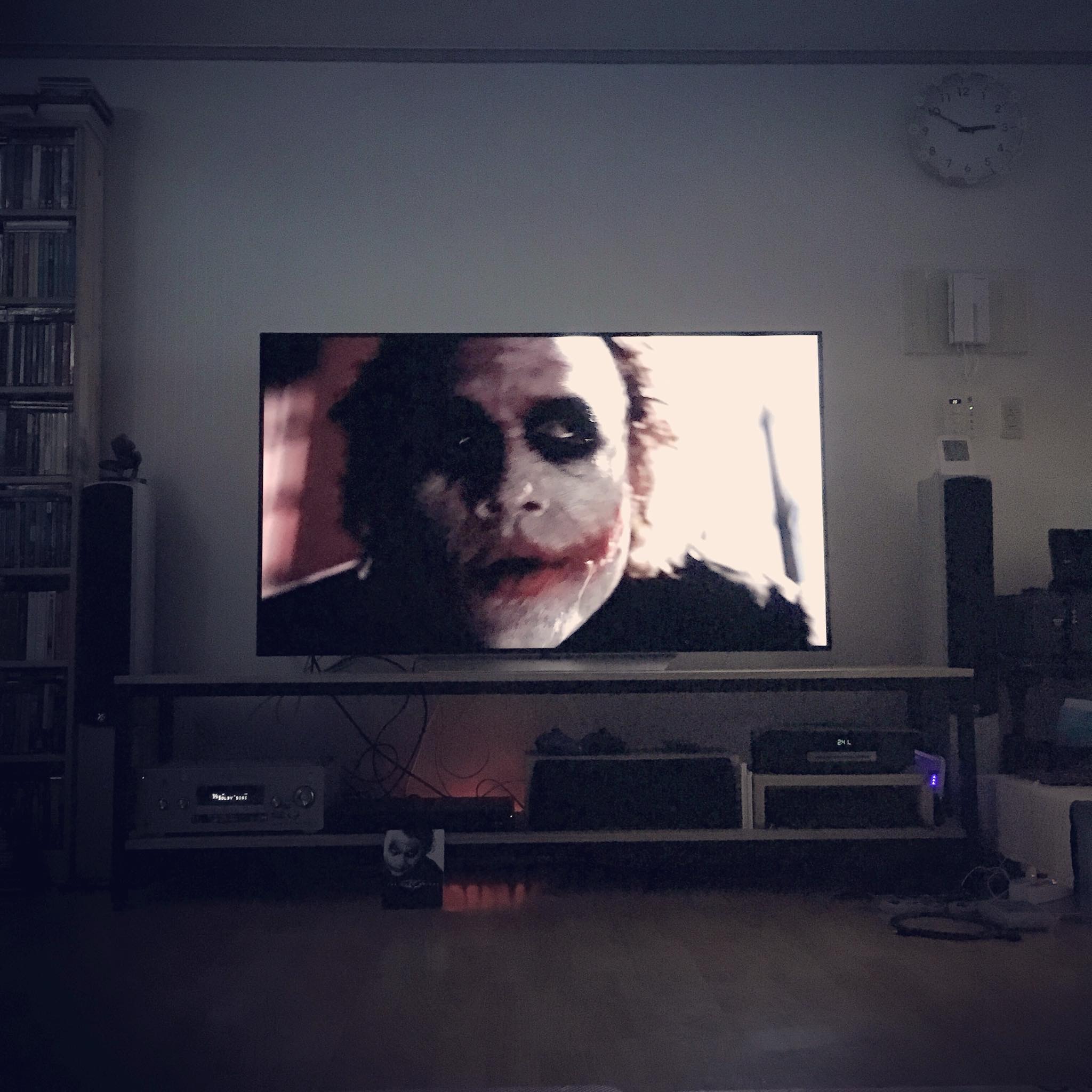

안녕하세요.
오늘 65c7p 받아 열심히 만지작 거리고 있습니다.
아직 로컬 변경은 안했구요.
그냥 넷플릭스와 블루레이 많이 봐서 ^^
아내는 공중파 티비 안나온다고 빨리 하라고하네요. ㅎ
그나저나 영상 모드 어떻게 맞추어 보시는지요?
글 검색해보니 전문가 어두운 모드 세탕값 있길래 해봤는데 좀 어둡더라구요.
조정해도 좀 어둡고 해서. 지금은 그냥 HDR효과 보통으로 해서 보는데 딱이네요.
올레드 라이트 100, 명암 100 인데 괜찮겠죠?
흐 여튼 티비 너무 좋습니다.
다음주즘 포케이 타이틀 오면 좀 더 돌려봐야갰습니다. ^^
