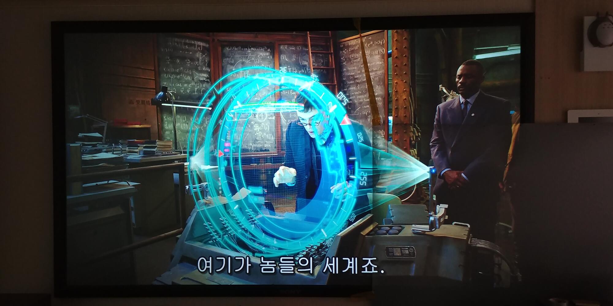

기존 광학스크린과 표면처리가 약간다릅니다. 기존껀무광에가까운 Grey라면,
expert cinema스크린은 약간더밝습니다. (펼치면서 여기저기 긁혔으나 스크레치에강하네요.스크레치가잘안생겨요 이부분도엄청장점)

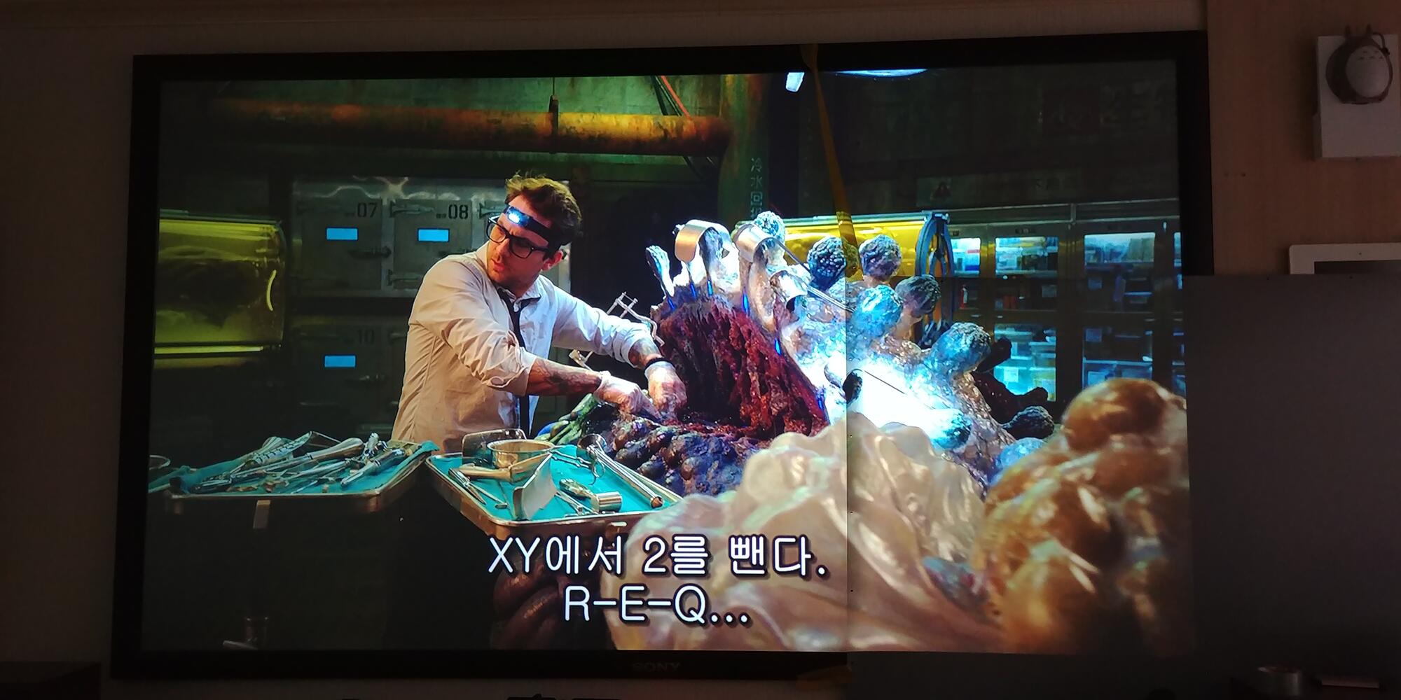

가장중요한 해상력, 핫스팟, 시야각.
암막환경에서 시연했습니다.
좌측이 기존 광학스크린 우측(줄로표시남)이 expert cinema입니다.
차이점이보이시나요??
사진으로표현이좀어려워서 부연설명드리겠습니다.
밝기는 밝아지면서 눈이굉장히편합니다. 뭔가필터링하는느낌보다. 자연스러운표현감이드는것같습니다. 시야각도 좋습니다. 측면에서봐도 이질감이없습니다.
화이트가가지고있는장점을 다가지면서도 시야각과 핫스팟까지 잡았으니 좋은스크린으로보여집니다. 단점도존재합니다. 기존dcs 광학스크린이 어두운화면에서는 약간더 깊이감(바디감)이 있습니다. 아마 이부분은 지향하는 환경이다르고,상급제품으로개발한게아니고, 다른제품군을 개발한것으로보여집니다. 상황에맞춰쓸수있게끔.
