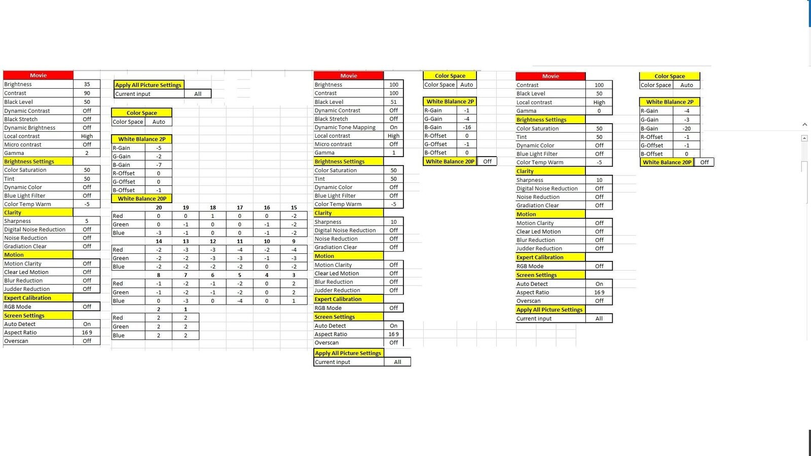

화면설정과 관련된 조언
지금은 탈퇴하시고 글도 삭제되었지만
기존에 무자님께서 올려주셨던
세팅값이 있습니다.
원 출처는 저도 잘 모르겠네요..
제가 해당 글을 읽고 사진을 다운받아논 게
있어서 첨부드립니다.
사진은 왼쪽부터 SDR, HDR, Dolby vision
순서입니다.
소프트웨어 업데이트가 되면서
메뉴순서나 구성이 바뀌긴 했으나
하다 보면 뭐가 뭔지 알게 되실겁니다.
# SDR 영상 틀어놓고 세팅
  HDR 영상 틀어놓고 세팅
  Dolby vision 영상 틀어놓고 세팅
  하셔야합니다.
  해당영상 보고있지 않을때
  세팅은 따로 못해서 아쉽네요.
우선은 구매하자마자 위 세팅대로 해보시고
이후에 본인 설정을 찾으시면 됩니다.
세팅값을 만지다보면 화면이 어떻게 바뀌는지 다 느껴져요.
제 취향이 원래 색감이 너무 과한걸 좋아하지
않아, 삼성 TV의 기본 세팅은 좀 과하다 느껴서
낮춰서썼었습니다.
근데 TCL TV는 또 너무 물빠진 느낌이
들기는 합니다.
눈물의 여왕보는데, 좀 너무 빠진 느낌이라 세팅을 좀 바꿨습니다.
저의 경우에는 SDR 기준
명도(밝기)를 35 --> 45
채도를 50 --> 60
감마를 2 --> 4로
바꿔서 보니 저한테 더 잘 맞았습니다.
돌비비전은 그냥 밝은 영화 세팅으로 봅니다
돌비비전이 호환되니까 생각보다
단순 HDR  컨텐츠가 많지 않더라구요.
(적어도 현재까지 제가 즐겨 보는 거에선)
그러다보니 아직 HDR 컨텐츠 세팅은 조절 하지 못했네요.
만지시다 보면 본인만의 세팅을 찾으실 수 있으리라 생각을 합니다.
