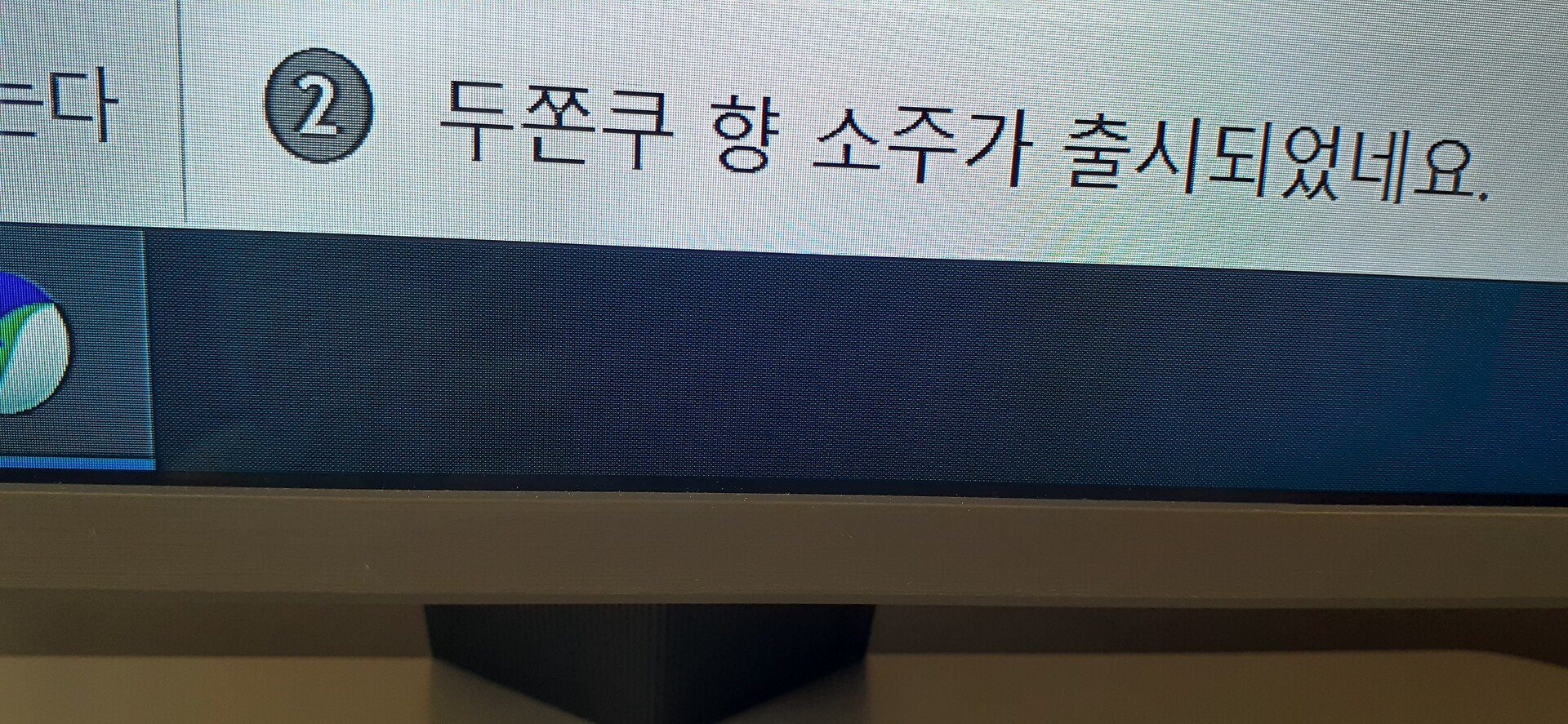

삼성티비인데요. 본체부분 은색부위 만져보면 차갑고 재질이 금속같은데 저번에
삼성기사님 다녀갔을때  이거 플라스틱입니다 하하! 라고 하셔서  정말 그런가 만져봐도
아무리 봐도 금속같거든요. 아니면 정말 두 물질이 합성이 가능해서 이렇게 나온건지?
플라스틱 재질이면 열이나 오랜사용기간이 지나면 변형이나 갈라짐등이 발생 되잖아요. 하지만 정말 혼성재질이라면 이런 문제는 해결될거같고 정말로 그런건지 궁금해요.
티비 청소할때 마다 내 사랑하는 티비야! 하면서 먼지청소 해주면서 조심스럽게
본체부분을 만지면 차가운 느낌이  ...

크롬이나 알루미늄 코팅 아닌가요?

받침대는 100% 금속인데요. 스샷의 저 본체 은색부분이 혼성재질로 의심되는 부위입니다.

받침이 100% 금속일리가... 삼성이 그런걸?

받침은 100% 금속맞아요. 무게도 있고 들어보면 누구라도 이건 금속 이라고 생각합니다.

그럴리가요.
단가때문에 안에 금속 구조물이 들어 있을수도는 있어도 통채로 금속으로 만들지는 않습니다.

TV받침은 하중이 상당해서 금속일겁니다. 강성도 강성인데 플라스틱은 빛과 열에 노출되면 열화되서 강성이 팍 떨어집니다.
꼴랑 20만원 남짓하는 델 울트라샤프 24인치 받침도 통짜 금속인걸요

플라스틱에 글라스 피버는 섞어서 쓰는데...
금속을 섞는건 첨 듣네용
금속처럼 보이게 부식넣어서 성형하거나 도장으로 가능하지만...
아니면 금속으로 얇은 뼈대를 만들고 거기에 플라스틱을 덧붙여 사출하는 방식은
많이 사용하고 있습니다....만
재료수준에서 플라스틱+금속이 섞인 합성물은 없을거에요....
당장 가공이나 사출 성형 단계에서 녹는점이 달라서 죄다 분리될테고...
금속의 녹는점에 맞추면 수지재료는 다 타서 기화될테고.....
플라스틱 녹는점에 맞추면 금속이 가루형태로 남아있을테고..
플라스틱이 다 굳고 나면 금속 가루를 툴툴 털어내면 다 떨어질텐데 말입니다.
좀 찾아보니 삼양사의 메탈리너스 라는 사출 소재가
위에 말씀하신 느낌을 준다고 하는데 이 소재를 사용한게 아닌가 싶네요..

보통 스탠드는 하우징+내부 지지대(금속) 같은 복합 소재로 만드는게 일반적이지만 간혹 순수한 스틸은 아니더라도 메탈 계열 통짜 부품으로 나오기도 합니다.
플라스틱과 금속재질이 혼합가능한가요?
예전에 남긴 게시물의 정보로 KQ50QND90AFXKR 사진으로만 봐선 확실하진 않지만 바닥 지지용 받침대 부분은 메탈 계열, 뒤쪽 기둥 부분은 복합소재로 보이네요.
그리고 플라스틱에 금속 분말을 섞어 사출하는 헤비웨이트 같은 소재가 있긴 합니다만 저런 TV 테두리에 사용 할만한 소재는 아니구요. 하우징 소재와 표면 처리 그리고 그 위에 도색이나 도장(도금)을 어찌 하냐에 따라 메탈 느낌을 낼수 있는 방법은 많습니다.
기사님도 플라스틱이라 하셨는데 그냥 그런갑다 하세요.

실제로 그런 재료가 있긴 있군요..
근데 제가 적어놓은 단점이 그대로...............
사용처도 극히 제한적인거 같네요..
