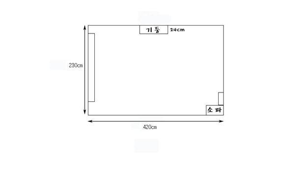

안녕하세요
이번에 hc3800 과 커브드 광학스크린 구입코저 3800 사용자분들께 문의 드립니다 .
거실 구조가 사진과 같은 데요 거실 중간부분에 가로 기둥이 있고 세로로 24cm 내려와있습니다,  스크린은 100 인치로 할계획이구요,
알아보니3800이 다른기종에 비해 투사가 아랫쪽으로 된다고 알고있습니다.
그러면 사진과같은 구조에서도 기둥에 관계없이 무난하게 투사가 될지 궁금합니다,
투사되는 빛의  각도가 직선이 아니고 약간 아래로 기울어지는 것이면 기둥 관계없이 설치가 가능 할것 같아서요.^^;(스크린자리 마스킹 해보니 천정에서 40~45cm 정도가 딱일듯합니다....)
거리상 100인치 이상 무난하게 투사가능할듯한데요 스크린이 100인치이니 줌을 이용해서 100인치로 맞춘다면 기둥이 문제 되지는 않겠지요?
구입전에 이것때문에 고민 하고 있습니다,
그리고 초보적인 질문일텐데 위에서 말한 줌이 3800이 가능한지요?
100인치 투사거리 최소가 3.1부터면  프로젝터의 위치도 3.1~그이상 내에서는 100인치에
맞추어 줌 기능이 되는 것인지도 궁금합니다.
천정과 프로젝터 거리는 완전히 붙일수도 있는 조건입니다.

3800은 렌즈에서부터 40cm정도 아래쪽에 스크린이 위치하는게 가장 좋다고 하더군요
그럼 천정에서 70cm이상은 아래쪽으로 내리시는게 좋을겁니다.

결론부터 말씀드리면 중간의 기둥은 아무 문제 없습니다.
저도 거실에 설치 했는데 참고로 수치를 적어드리면 다음과 같습니다.
스크린(위에서 28cm), HC3800(프로젝터포함 위에서 25cm), 중간 전등(19cm) 입니다.
(저는 오히려 프로젝터 앞부분를 들어올려서 스크린에 맞추었습니다.)
그리고, 당근 줌으로 거리 맞추시면 됩니다.
