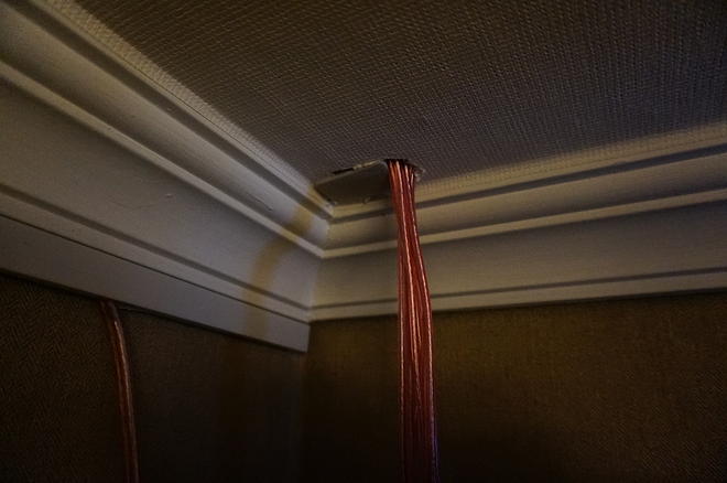

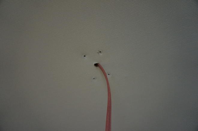

케이블 매립을 끝내고 스피커와 연결된 부위의 케이블이 천장에 주렁주렁 메달려있는데
스피커도 안달려있는데 소리가 나오는 것마냥 환청이 들리고 기뻤습니다.오버헤드스피커 4채널 설치기 Ⅲ
그 만큼 뿌듯했죠.ㅎㅎ

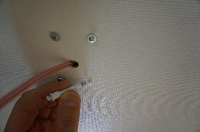

앙카라하면 몇가지 종류가 있지만 크게 나비앙카와 토우앙카를 사용하시죠.
저는 토우앙카를 선택.
개당 적중하중이면 스피커 하나를 달아도 이론상 되지만 불안한 맘에 전
4개 모두 달려고 합니다.
드릴이 필요한데 5~6mm기리를 끼우고 마스킹해둔 곳에 드릴로 뚫어줍니다.
6mm가 맞지만 나중에 앙카 박을때 약간 헐거울수있으니 뻑뻑하고 끼우기 조금 힘들어도
어차피 망치로 때려주면되니 5mm를 권합니다.(아무래도 힘을 더 받겠죠?)
4개의 구멍이 모두 뚫리고 나면 거기에 토우앙카를 박아줍니다.
5mm를 추천하며 잘 안들어가지만 망치로 쳐주면서 천장에 박습니다.
그런 후 나사를 반대로 돌려주면 천장 안에 고정할 거치대가 만들어집니다.
<토우앙카를 5mmㅀ타공한 곳에 박는 중>
<나사를 모두 뺀 모습>

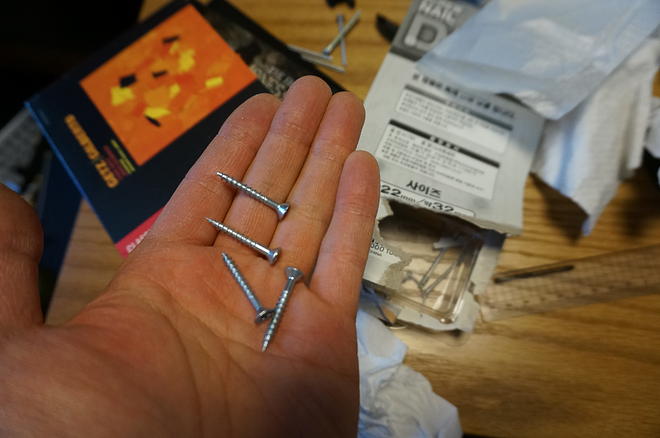

다 박고 나면 빼낸 나사4개가 생길텐데  다시 사용해도 되지만 저는
좀 더 견고히 하기위해 한 치수 더 큰 나사로 브라켓 고정에 사용할 겁니다.
<다있소에 판매중인 한 치수 더 큰 나사>

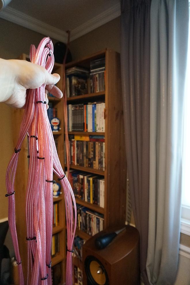

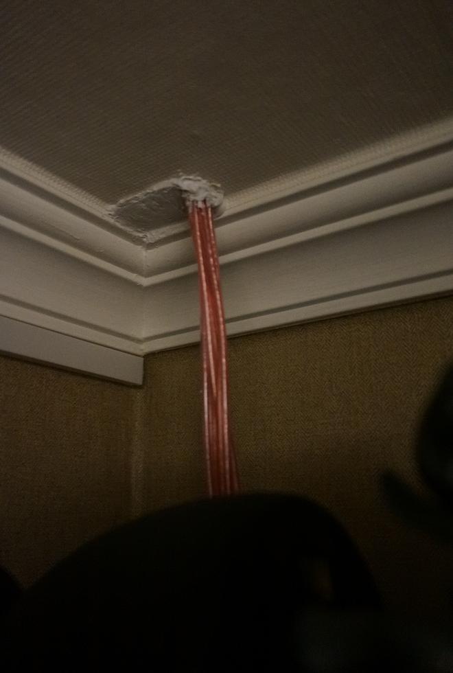

아까 말한 종착역으로 나온 레프트 리어 천장으로 빼낸 4채널 케이블을
나중에 깔끔한 케이블 정리를 위해 타이로 묶어줍니다.
<타이 처리한 케이블들>

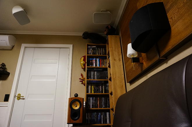

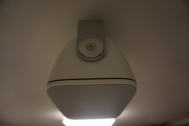

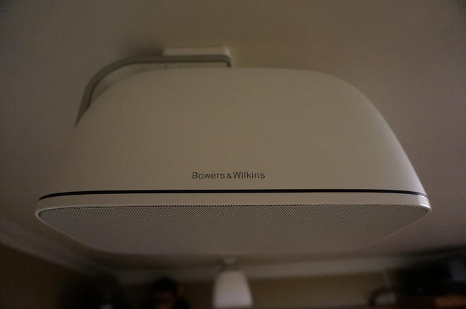

브라켓에 한 치수 더 큰 나사를 이용해서 고정. 스피커를 설치합니다.
<설치된 AM-1 모습>
<브라켓 고정하는 부분>
 ;각도 조절하기가 용이합니다.
  디자인도 굿~!오버헤드스피커 4채널 설치기 Ⅲ 사이즈도 꽤 큽니다.

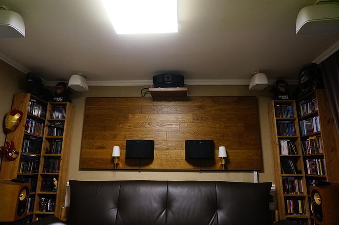

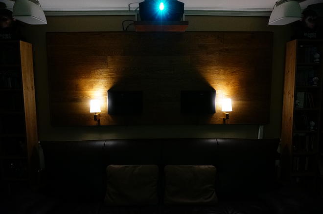

<FR-TFR-TRR 3채널 일치되는 라인>

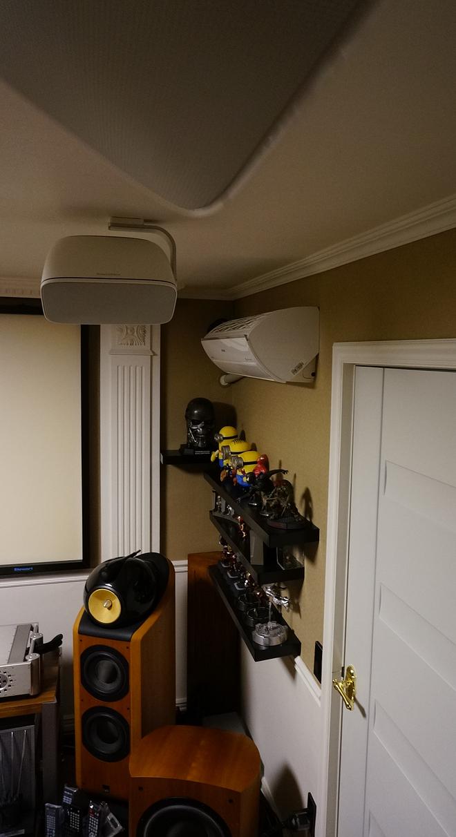

4채널 설치를 마친 후 토인 각을 청취방향으로 주었더니 제 룸 환경에선
입체감이 떨어지고 만족할 만한 사운드가 나오지 않았습니다.
<토인 각을 주었던 1차 위치>
많은 테스트 끝에 정답을 찾아냈습니다.
토인을 하지않고 바닥을 향하게끔 바꿨더니 이동감-입체감이 살아납니다.
<2차로 다시 잡은 최종위치>

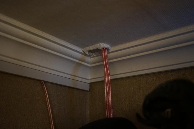

아직 끝나지 않았죠!! 천장에 뚫었던 케이블 마감작업과 케이블 정리작업이 남아있습니다.
위에 사진에서 보시듯 렉과 피규어로 인해 인지하지 못하면 모릅니다만....ㅎㅎ
해야져...오버헤드스피커 4채널 설치기 Ⅲ
길었지만 즐겁게 작업했던 제 노고에 하늘이 저를 도우시네요.ㅋㅋ
어쩜... 저희 아가 매트 조립 후 가지고 있던 조각이 제가 타공한 저 사이즈에 타이트하게
맞춤처럼 딱 맞게 들어가지 뭡니까?ㅎㅎㅎ
케이블을 한 방향으로 잡아준뒤 매트를 끼웠습니다.
하지만 천장에서 혹시 모를 버그들이 나올 경우를 대비해 철저하게 막아줍니다.

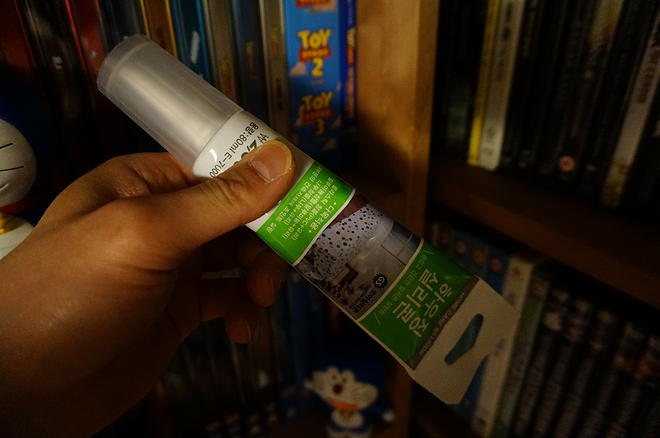

또다시 다있소에서 구입한 스몰 실리콘 화이트를 구입합니다.
두툼하게 칫솔에 치약 짜듯이 짜줍니다.
빳빳한 명함이나 자를 이용해 매만져 줍니다.
저는 첨엔 명함으로 했다가 자를 추가 사용했습니다.
물티슈 몇개를 구비하셔서 자에 뭍은 실리콘을 닦아주면서 하면 좋습니다.
시간이 어느정도 흐르고 한.... 90% 마르면서 조금 밀듯이 다시 형태를 잡아주면
마감 끝.
원랜 더 완벽히 하기 위해 화이트 튜브가 있는데  그걸로 케이블을 감싸 졸이고
천장도 남은 화이트 벽지를 조각 내 붙여주려했지만 그럴 필요성을 못느껴
천장마감은 이렇게 끝냈습니다.
천장 구멍 메우는게 중요하니까요.
최소한의 타공으로 매립한 방법입니다.
나머지 리시버 까지 연결된케이블은 렉 때문에 자동으로 쫄대를 사용하지 않아도 가려지죠.^^오버헤드스피커 4채널 설치기 Ⅲ

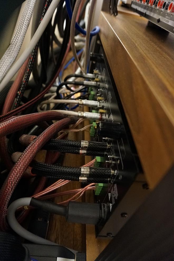

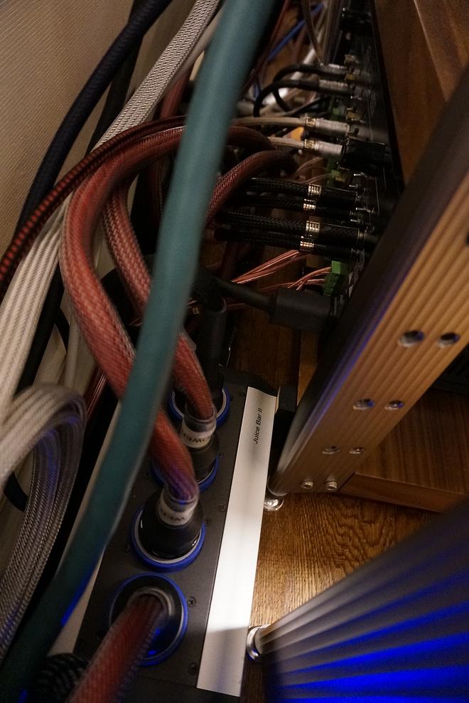

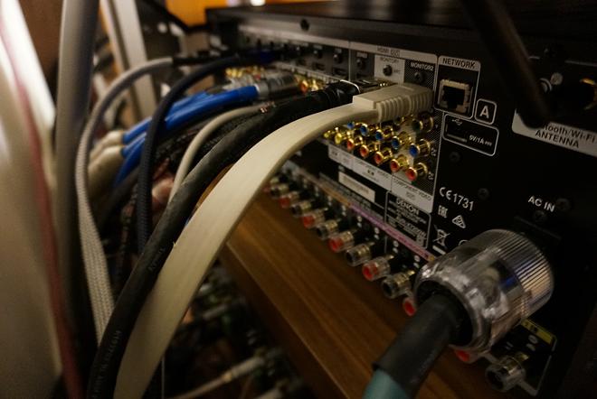

이제 최종 마무리인 케이블 작업입니다.
케이블 수량이 상당하므로 마킹과 선 밴딩 표시는 필수입니다.
그래야 깔끔한 설치도 나오고요.
파워앰프와 리시버에 연결된 인터커넥터와 소스연결 및 파워 스피커 케이블.
랜던, 안테나선 정말 많습니다.
깔끔한 설치에 대해 말씀해주시곤 하는데 저는 이렇게 케이블 정리와 엄폐가 가는한
지형지물을 통해 그 라인을 따라 숨깁니다.^^

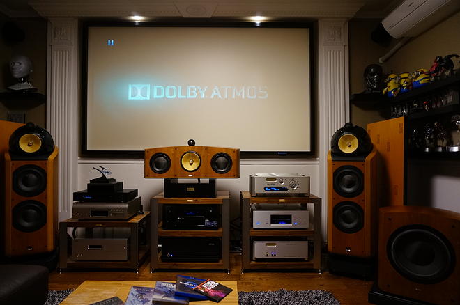

최종 모습입니다.
미흡하지만 도움이 되었으면 하는 바램으로 열심히 준비하면서 작업했네요.
결과는 상당히 대만족입니다.
지출도 많았지만 그 만큼 얻은 것도 있구요.
업체도 좋지만 이 취미의 참맛은
직접 시공도 하고 기기도 만지작 거리고 조작하면서 좋아하는 타이틀을 구매해서
자유롭게 꺼내보고 간직하는데 있다고 봅니다.

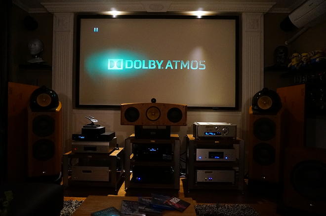

아직  돌비 애트모스 시스템이 완전히 자리잡지 않은 상황인데
또 그렇다고 못할 시스템이 아니고 현재 룸 세팅을 하게된다면 혹은 구축한다면 돌비 애트모스로 하게되는데 어여들 넘어오시기 바랍니다.^^오버헤드스피커 4채널 설치기 Ⅲ

전방 스피커와 후방 스피커의 설치를 다르게 한 것은 토인 때문에 그렇게 한 건가요?
jango
2017-03-28 18:06:28
POWERTEC님 안녕하세요. 답글이 너무 늦어 죄송합니다.^^;;
달아주신 소중한 댓글 읽고 가볍게 답글 달수 없어 모바일 말고
pc로 말씀 곱씹으며 답글을 달려다보니 모바일 상으론 불가하고 시간에 쫒기다보니
이제서야 쓰게되네요.^^;;
POWERTEC님 정도시면 벌써 애트모스로 즐기시고 계셨을 것 같은데 정체중이시군요.^^;;
설치 전에 깝깝~한게 답이 안나오지만 막상 결심하고 실행에 옮기시면 되더라구요.
스피커 설치가 다를 이유는 말씀하신대로 입니다.
동일 모델 청음하러 간 샵은 2채널 설치로 제 설치기에 올라온 사진처럼
청취위치에서 측면으로 되어있더군요.
저도 제 룸에서 짧은 거리로 인해 청치후면 보단 측면으로 배치하면 거리도 조금이나마
벌 수 있고 또 토인 각이 후면 설치때 보다 커지기 때문에  후면은 세로로
전면도 청취위치로 토인을 주기위해 가로로 설치해서 서로 다른 위치가 되었습니다.
단, 오버헤드 전후와 프론트 위치는 측정기를 켠 상태에서 마킹하고 일직선을 유지시켜주었지요.
하지만 설치후 1차 테스트에서 생각보다 못한 사운드에 잘못 세팅이 된건지... 식겁했습니다.
잘못되서 다시 변경해야한다면 제일 염려해두었던 클린 설치에 타격을 입으니까요.
타공한 구멍들은 어떻게,,,,,
그렇게 테스트가 계속 이어지고 포기할 무렵 직전에
토인을 한 번 죽여보면 어떨까? 생각이 들더군요.
그랬는데 이게 답이였습니다.
음 분리가 제대로된 입체적인 사운드가 나오더군요.
그래서 저는 예외의 경우인줄 알았습니다.
원래 돌비 메뉴얼에서는 권장하는 각도가 있으니까요.
근데 본의 아니게 답글이 늦어지고 그 전에 여러 회원님들께서 달아주신 댓글을
읽은 상태에서 지금 답글을 쓰다보니 저와 동일한 분들이 몇 분 계시네요.^^
메뉴얼을 기초로 하되, 룸 환경이 일관성이 없기 때문에 거기에 맞게 약간의
변경된 세팅이 필요해보입니다.
어여 넘어오십쑈!! 생각보다 뉴럴X 가상 사운드 효과가 뛰어나서 테스트차 특정
타이틀 챕터만 돌려봤는데 기존 애토모스 미지원 타이틀도 다른 사운드를 들려주는게
재미가 배가 됩니다.^^

제경우도 토인을주는것보다 직각으로 천장4채널을 바닥을향하게하는것이 훨씬 더좋았습니다. 이동감 분리감 공간을 꽉채우는 느낌등등. 이것때문에 고생좀 했었는데 저 혼자만의 느낌만은 아닌 결과물을 찾은것같아 위안이됩니다. 아무래도 토인이 좋을거라고 당연 생각했었는데 의외의 결과였어요.
jango
Updated at 2017-03-29 20:42:58
풍선님 안녕하세요. 답글이 너무 늦어 죄송합니다.^^;;
이제서야 쓰게되네요.^^;;
풍선님도 저와 같으신 경우군요...
좌절하시지않고 답을 찾으셔서 다행입니다.
전 첨에 멘붕이 왔었습니다.오버헤드스피커 4채널 설치기 Ⅲ
AV와 특히 오디오쪽이 그럽니다만 토인은 중요하다고 생각합니다.
음이 완전히 다르게 들릴 수가 있거든요.
그러니까 아이어쇼나 스피커 론칭때 외국 관계자분이 세팅하는 모습을 보면
밑에 마킹을 하시면서 토인 각에 집중하시죠.
근데 이번에 AV에서도 토인이 주는 영향을 다시금 알게되었죠.
돌비 가이드 메뉴얼엔 명시되어있긴 하지만 청취자 쪽으로 향하는 소리도 아닌데
이게 효과가 있을지 하였지만 오버헤드는 공간감을 만들어주는 게 주인 서브 스피커 이기 때문에
때때론 룸 환견에 따라 직각으로 놓는 것도 맞는 것 같습니다.
이런건 업체나 설치기 또는 메뉴얼 보느것 만으로는 알 수없으니 자가세팅이
문제점 해결능력에 있어 이런부분이 좋은 것 같습니다.
나만의 그레이드도 쌓이구요.^^

 저도 저 스피커를 천정 4채널로 쓰고 있습니다.  정말 깔끔하게 작업하셨네요.
그냥 막연히 토인해놓고 써왔는데 한번 수정해봐야 겠군요.
jango
2017-03-29 21:19:21
BnW804d3님 안녕하세요. 답글이 너무 늦어 죄송합니다.^^;;
이제서야 쓰게되네요.^^;;
우와~ 저와 같은 스피커를 다신 선배회원님이 여기 계셨네요.오버헤드스피커 4채널 설치기 Ⅲ
칭찬 감사합니다.ㅎㅎ
열심히 사랑을 쏟으며 작업했습니다.ㅋㅋㅋ
룸 환경이 저마다 다르니 모든 분들께 적용이 될진 모르겠지만
본의 아니게 먼저 설치하시고 해주신 말씀들을 모두읽고 지금 답글을 달고있는 현재로선
저와 같은 효과를 보신 회원님들이 꽤 있으시네요.
지금쯤이면 해보셨을것 같은데 효과를 좀 보셨나요?오버헤드스피커 4채널 설치기 Ⅲ
