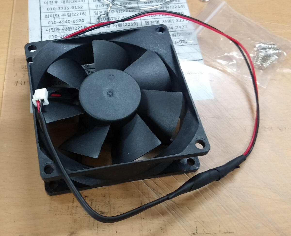

어제 올렸던 EP2000 구매기에도 썼지만 순정 팬이 너무 시끄러워서 무조건 교체해야 된다고
말씀드렸었는데 오전에 팬이 와서 바로 교체 했습니다.
어제 글 링크에 있는 해당 팬입니다. 보통 PC용 쿨링팬으로 사용하는데 외형적으로는 특이점은 없습니다.

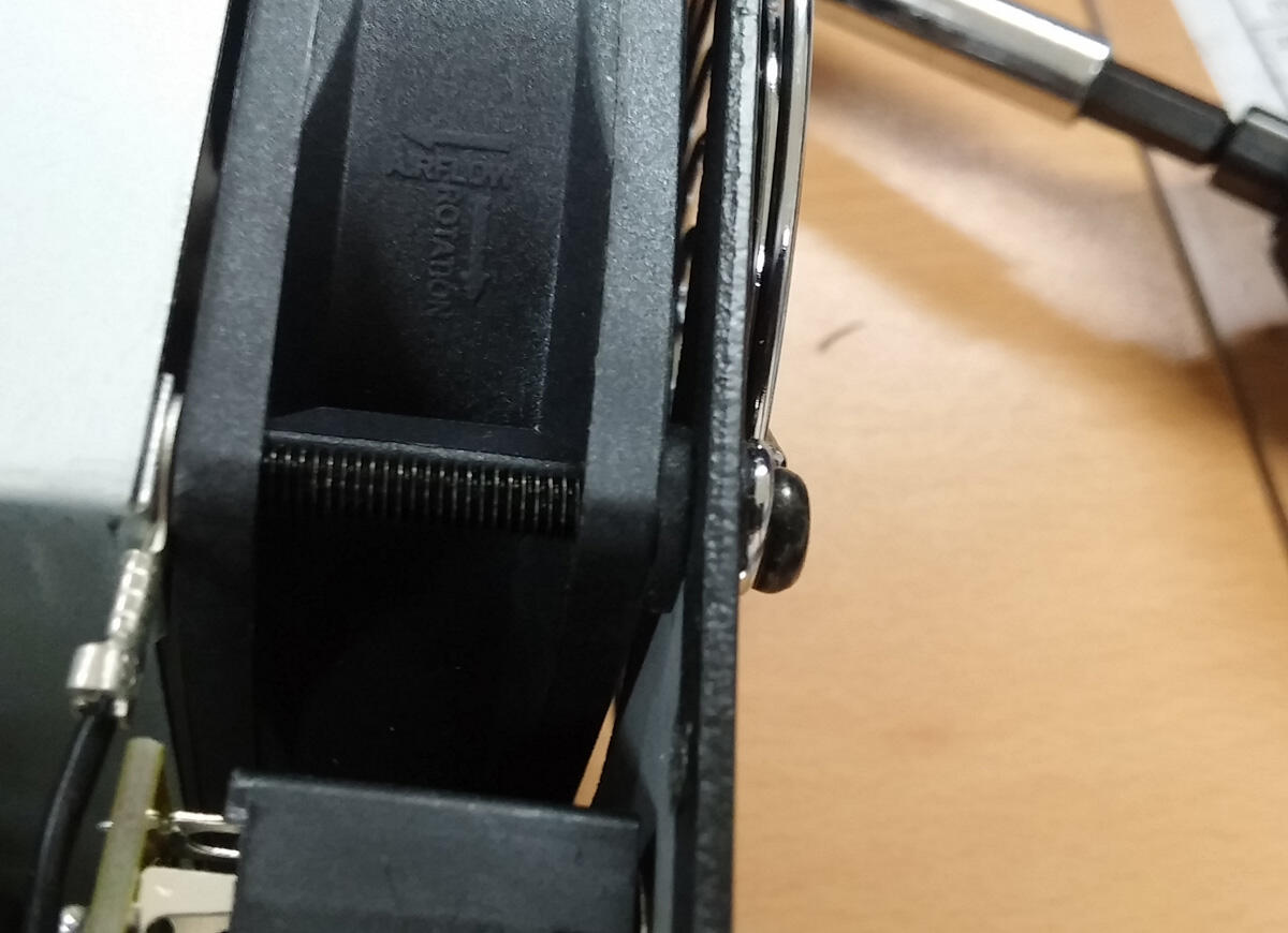

다만 해외 유저들 사이에서처럼 저도 팬자체의 진동을 억제하기 위해 방진 고무를 추가했습니다.
위처럼 샤시의 앞뒤, 팬 보호망 사이에 반씩 쪼개서 하나씩 꼽아줍니다.

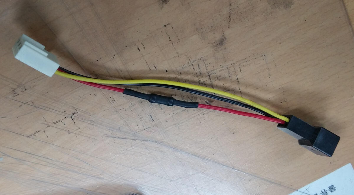

매번 12V 만 사용했는데 24V이다보니 아무래도 저소음인데도 소리가 꽤 큽니다.
그래서 저항을 하나 물려주기로 합니다.
교체를 해도 생각보다 무소음 수준은 아닙니다.
그래도 앰프가 출력이 있다보니 열을 식혀야할 의미는 있을듯해서 최소화만 해서 돌려주도록
해야할듯합니다.

저항 안붙이면 소음이 좀 있나요? 전 저항이 없는데 ㅠㅠ 팬 도착하면 참고해서 설치해봐야겠네요 ㅎㅎ
2015-06-24 18:11:57
30프로정도 줄어듭니다. 사용환경이 보통 쿨링이되니 속도를 줄여도 상관없어서 저렇게 했구요. 그래도 순정에 비하면 정말 양반입니다. ㅎㅎ

위의 사진을 보면 팬을 거꾸로 설치하신 것 같네요. air flow 화살표가 기기의 바깥쪽으로 향해야 내부의 더운 공기를 바깥으로 빼지요. 그리고 녹투아 팬을 사용하시면 소음을 더 많이 줄일 수 있으실겁니다.
2015-06-27 12:09:11
아 반대가 아닙니다. 원래 방열판쪽으로 바람을 불어주는 구조로 원래 팬이 동일하게 설치되어 있습니다. 후면이 흡기 전면의 필터를 지나 배기 구조로 되어 있습니다. 녹투아팬도 생각해봤는데 24V용이 없었습니다. 팬 전원이 24V 로 되어 있고 12V용을 꼽으면 팬이 타버립니다. ^^;; 방열판이 30cm정도로 엄청 길기때문에 반대로 설치하면 풍절음이 좀 생길것 같더군요.
2015-06-27 15:04:25
아 그런 구조도 있군요! 덕분에 새로운 것도 알게 됬습니다. ^^;
