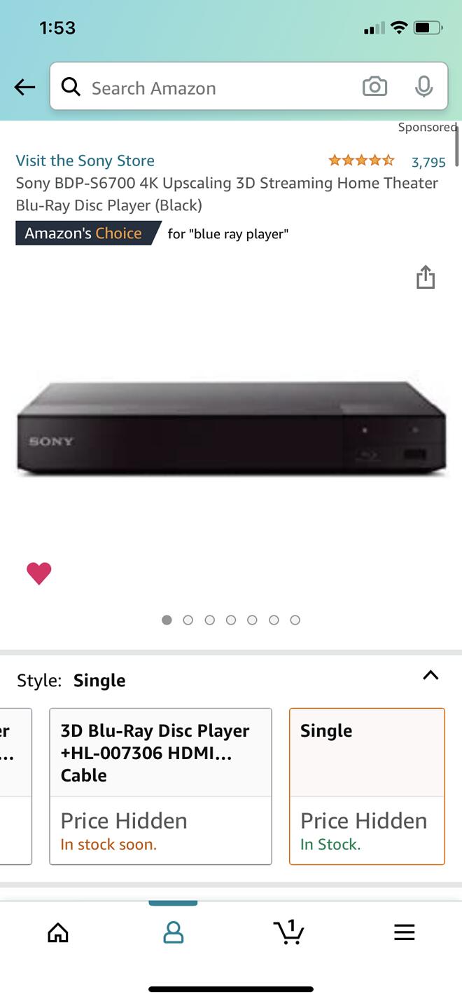

DP 회원분께서 사진 속 제품 추천해주셨는데 PC로만 시청해서 모니터에 연결해서 사용하려고 합니다.
스피커가 내장되어 있지 않은 제품이라면 플레이어에 맞는 스피커를 따로 구매해야 한다고 하시는데 플레이어에 관해서도 모르지만 스피커는 진짜 더욱 몰라서 설명을 봐도 이해가 안되네요…
사운드바 게시판은 플레이어에 연결하시는 분이 별로 없는거 같아 여기에 질문드려요
고수님들 추천좀 부탁드리겠습니다
