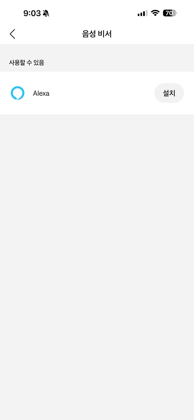

보스스마트 울트라 사운드바를 영입했는데
헤이 구글을 쓰려고 하니 vpn쓰고 복잡하더라구요,,,,
근데 문제는 아무리 우회를 하고 해도 구글 어시스턴트 활성화가 안됩니다 ㅜㅜ

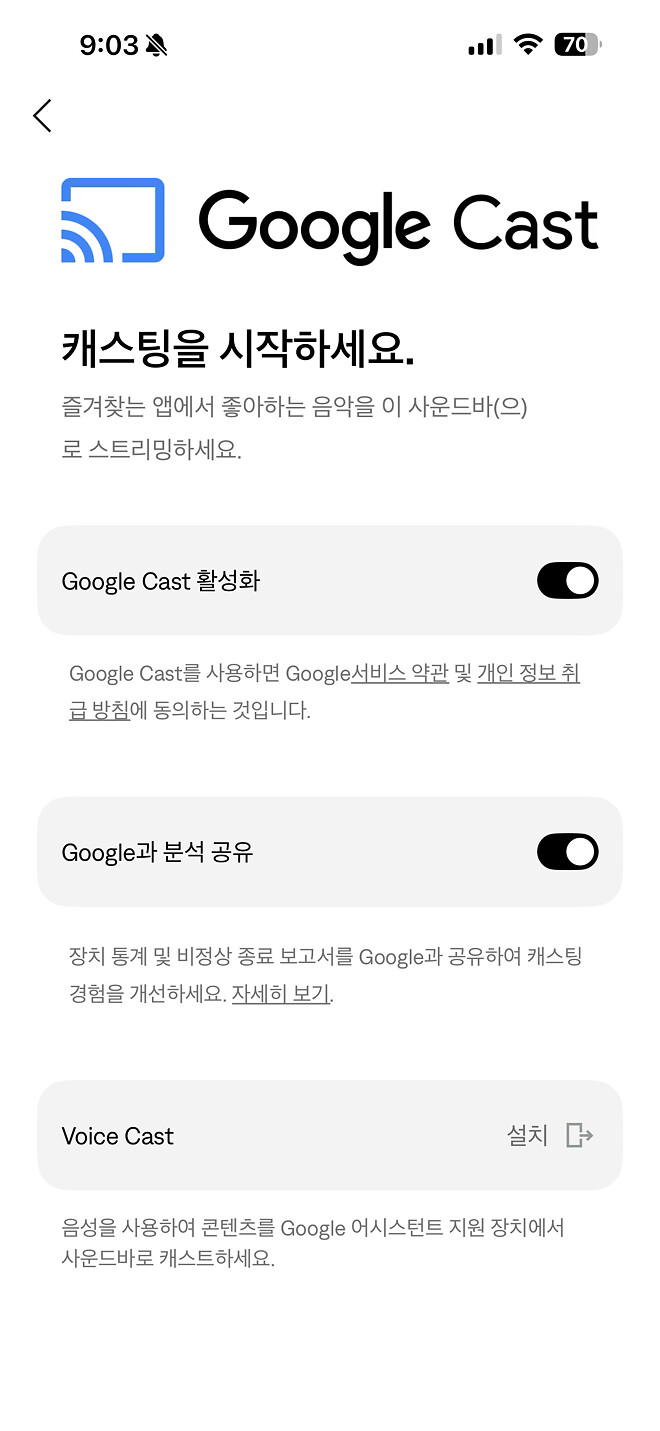

알렉사는 활성화가 되었고,,, 구글 캐스트까지는 활성화했는데
보이스 캐스트 설치를 클릭하면 구글 어시스턴트로 넘어갔다가
bose 로그인 하는 화면에서 프록시 에러 500이 뜨면서 절대 안넘어가지네요 ㅜ
폰에 vpn 앱만 4개 돌려보고 공유기도 vpn되는거로 영입해서 설정했음에도 안넘어가지는데,,,
최근에 성공하신 분 계실까요?
보스 구글어시스턴트 최근에 성공하신 분 계실까요?
↑ 보이스캐스트 설치 누르면 보스 아이디 로그인하라고 까지는 뜨는데
어떤 보스 계정으로 로그인 해도 문제가 되네요 ㅜ
↑ 음성비서 항목에서는 알렉사 밖에안뜨고 구글 캐스트가 별도로 뜨는게 맞나요?,,,,,

스크린샷보니 아이폰사용자인거같은데요.
어차피 크롬캐스트 빌트인을 VPN으로 억지로 끌어낸다하더라도
나중엔 귀찮아서 안쓰고 에어플레이만 쓰실겁니다.
집에 보스사운드바700, 울트라스마트, 홈500 이렇게 사용중에
갤럭시사용중일때(5개월전) 어찌저찌해서 크롬캐스트를 꺠우긴했는데
안드로이드 운영체제(그래봤자 갤럭시뿐이겠지만...) 사용자아니면
보스제품 내에서 크롬캐스트는 무의미합니다.
참고로 VPN사용해서 크롬캐스트빌트인 꺼내는거 안드로이드폰보다
아이폰이 한방아 잘꺼내져서 오히려 쉽습니다.
VPN설치->국가설정(당연히 우리나라는안됨)->보스앱 로그인->스피커설정->크롬캐스트 활성화
위 순서에서 중요한건 보스앱을 지우고새로설치하면서 나라설정도 VPN국가설정 한부분과 동일하게 해야한다는점이 관건입니다.
다시말씀드리지만 아이폰사용자는 크롬캐스트 빌트인꺼내는건 무의미합니다.

크롬캐스트 빌트인을 활성시킨다고해서 음성비서가 되는건 다른나라 의 경우입니다. 정발 보스제품에선 크롬캐스트. 말그대로 캐스팅말 될뿐 음성비서는 사용이 안됩니다. 홈500에서는 되는걸 확인했으나 700, 울트라스마트에선 별에별짓다해봤지만(물론 검색해보면 초기700,900사용자들은 됨, 왜? 기기 펌웨어가 구형펌웨이기때문에..) 펌웨어가 의외로 수시로 업데이트 되면서간혈적으로 풀리기도 해서 스스로 음성비서까진안된다고 결론내렸네요. 다만 안드로이드자체의 캐스팅기능은 잘됩니다. 참고하세요.
