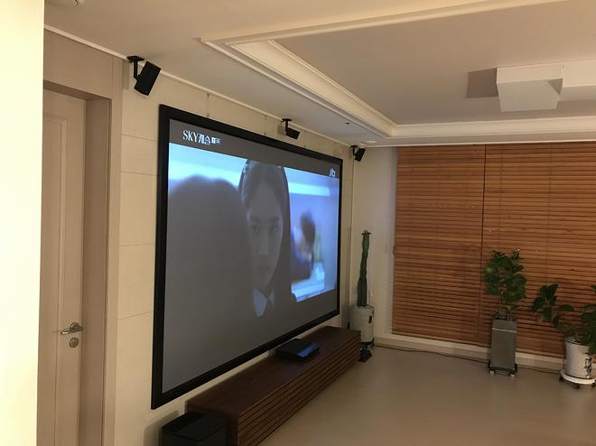

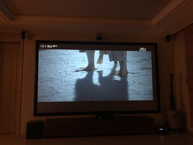

65인치 TV는 너무 작아서 큰맘 먹고 프로젝터를 구매하였는데 기대이상이네요,
덕분에 TV는 안방으로 쫓겨나고 거실은 액자형 스크린이 대신하게 되었습니다.
환한 주말 낮 시간때는 티비소리가 없으니 뭔가 허전하지만 영화 한편을 보더라도
제대로 본다는 생각이 들어서 완전 맘에 드네요,

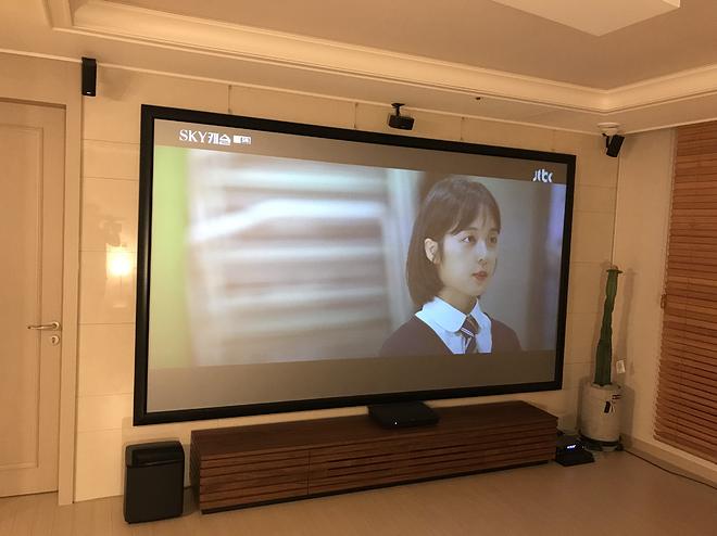

 133인치 액자형 광학 스크린입니다.
전동 스크린은 상단 스크린 말리는 부분의 경통이 너무 커서 매립이 아닌이상 인테리어에 방해 될까 싶어서 차라리 액자형으로 했는데 잘한 선택인것 같습니다.
여기 글들을 보면 무조건 큰게 좋다고 말씀하시는데 막상 구매 상담을 해보니 아파트는 120인치가 맥스라고 말씀들을 하시더라구요, 120인치는 너무 작을 것 같아 133인치로 구매를 하였는데 처음 맘에 담아뒀던 150인치를 구매하였으면 집에 넣지를 못할뻔했네요,
저희 집이 아파트 16층인데, 신축이라 엘리베이터가 커서 대각선으로 집어 넣으면 들어갈 줄 알았는데 들어가지않습니다. 계단도 넓은 편이지만 돌릴때 겨우 돌아갑니다. 회사 업무 시간에 1톤 포터에 싣고 픽업해왔는데 지하에서 16층까지 혼자 짋어지고 올라가다가 한겨울에 땀뻘뻘 흘리고 너무 힘들었네요,

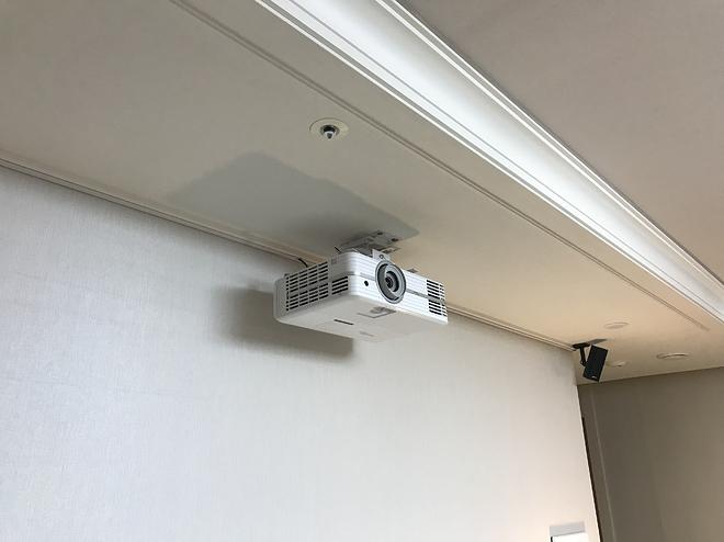

프로젝터는 요즘 핫 한 제품으로 구매하였는데, 4K 영상 시청시 녹색 깜빡임 현상으로 스트레스 많이 받았습니다.
문제해결은 뜻밖에 HDMI 케이블이 아닌 제품 설정 문제였네요,
프로젝터 구매시 함께 구매한 15만원 상당의 광HDMI 케이블을 프로젝터와 소스기기간 직결로 연결하면 증상은 없습니다.
하지만 제가 사용하는 보스 라이프 스타일 600 에 연결하여 미디어 플레이어 (티즈버드 S50)을 연결하여 4K 영상을 재생시 위 문제가 생깁니다. 하여 보스 시스템 호한성이 부족하여 나타나는 증상인줄 알았으나 미디어 플레이어 설정에서 디스플레이 해상도를 변경하여 해결하였습니다.
1080 영상 시청시는 옵션에서 1080P 로 설정하고
4K 영상은 옶션에서 2160 30HZ 로 변경해야 위 증상이 없어지더군요,
마찬가지로 2160 옵션에서 1080P 소스 재생시 똑같은 문제가 발생합니다.
조금 불편하지만 감내해야 하는 수 밖에 없을 것 같네요.

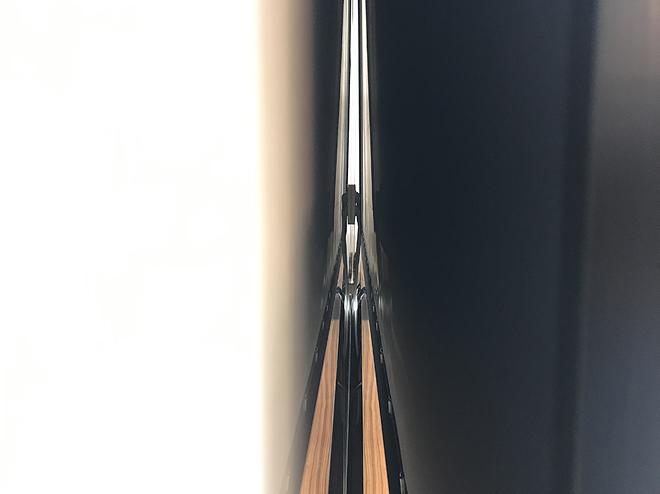

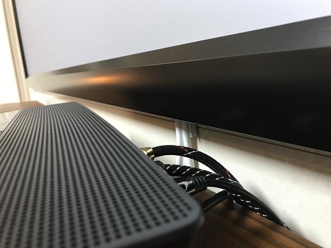

여기 글들을 읽어보니 액자형 스크린 거치시 아트월 콘센트와 접촉이 있을 수 밖에 없더라구요,
저는 콘솔 뒤 멀티탭 내려오는 선 뒤에 몰딩 자르고 남은걸 벽에 붙이고 케이블을 위에 거치하여 해결하였습니다.
스크린 뒤 지저분한 선은 보스 콘솔로 막아서 선은 보이지 않습니다.

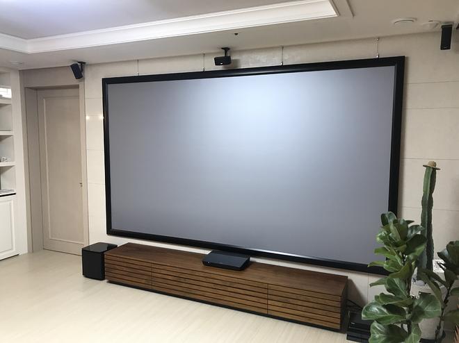

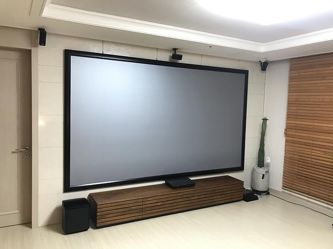

스크린 거치는 와이어 4개로 걸었습니다.
아트월 벽에 구멍을 뚫는건 싫어서 검색하다가 설마하다가 와이어로 구매하였는데 대 만족입니다.
완전 잘 버티구요, 전혀 부담이 없습니다.

천장에 저런식으로 스피커 고정시켜도 감상하시는데 무리가 없나요?
그냥봐선 스피커 사이즈도 작아보여서 출력이 작지 않나 생각이 들다가
또 보스는 뭔가 다른가 궁금하기도해서 질문드립니다.
fldndkQk
2019-01-28 03:25:41
소리가 위에서 나오면 영상이랑 이질감이 있지 않을까 걱정했었는데 들어보니괜찮았습니다 스피커는 전문 설치업체에서 달아준거라 튼튼할겁니다 소리는 제가 다른 홈씨어터 소리를 들어보지 않아 뭐라 말씀드리기 뭐하지만 아파트라 저정도만해도 훌륭하더군요

 133인치....만약 TV로 샀다면 수천 했겠죠?ㅋㅋ
 들고 올라가느라 진짜 고생많았겠습니다.
플젝은 옵토마 suhd60아니면 66이겠군요
fldndkQk
2019-02-04 04:41:16
60입니다 ㅎㅎ

거실장 정보 알 수 있을까요? 디자인이 딱 제 스타일이네요.
fldndkQk
2019-02-04 04:42:14
쇼홈에서 나오는 제품입니다 위 제품 말고도 괜찮은 디자인이 더 있었던것 같습니다

제가 원하는 스타일로 하셨네요. 부럽습니다. 저도 올여름에 이사갈꺼라 고만중이거든요. 궁금한게, 못을 안박고 와이어로 하셨는데요. 안정적인가요? 와이어는 천정에 어떤식으로 고정하는건지요? 그리고 와이어를 최대한 짧게한다면 얼마나 가능할까요? 스크린이 올라가줘야 장식장 높이가 더 확보되는거라 고민이에요. 장식장때문에 120인치로 가야하나 싶어서요 ㅜㅜ
fldndkQk
2019-02-08 12:47:35
저도 글로만 봤을땐 잘 이해가 되지 않았는데 와이어 구매해 보면 답이 나옵니다. ㅎㅎ
 와이어 줄은 구매해보면 어느 정도 길이가 있구요, 거기서 원하는 만큼 잘라주면 됩니다.
천장 고정도 굉장히 간단합니다. 천장에 볼트로 나사 들어가는 스크류 부분을 고정하고 이후 스크류를 돌려서 고정하는 방식입니다. 개당 단가가 얼마 하지 않으니 구매해서 직접 보시면 이해가 빠르실 겁니다.
fldndkQk
2019-02-08 12:55:51
다른제품은 모르겠으나 133인치 액자형은 무겁지는 않았구요
(혼자서 지하주차장에서 16층까지 올라갔습니다.)
현재까지는 아무런 문제가 없습니다.
와이어 하나당 10kg 을 버틴다고 하는데 4개를 걸어 놓았으니 문제 없을 것 같네요
