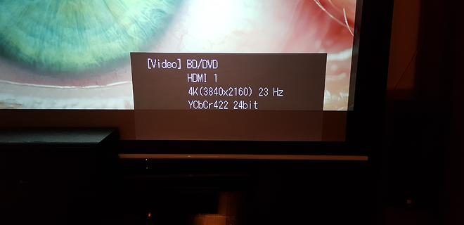

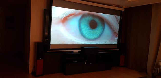

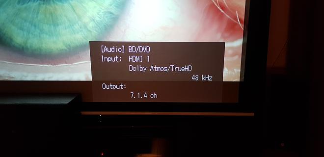

공동주택 거실에서 구현할 수 있는 한계를 감안하여 120" 스크린에 7.1.4채널로 구성하게 되었습니다.

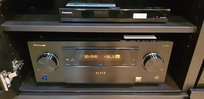

- 종전 시스템 : 소니 7.1채널 리시버 + 삼성 FHD급 DLP 프로젝터 + 100" 매트화이트 스크린

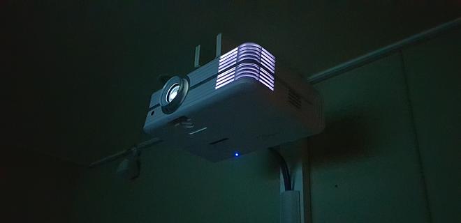

- 신규 시스템 : 파이오니아 7.1.4채널 리시버 + 옵토마 유사 4K DLP 프로젝터 + 120"광학스크린

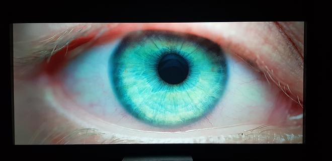

많은 회원님들이 추천해 주신 2049 블레이드러너 4K 애트모스 블루레이 타이틀을 감상해 본 결과,
1000안시급의 종전 제품대비 2000안시급의 신규 프로젝터가 주는 쨍하고 디테일한 화면도 좋았지만,

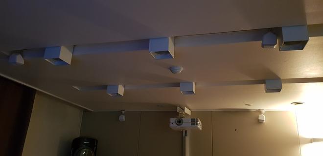

4개의 천정스피커를 활용하여 앰프가 만들어주는 사운드의 공간감이 압권이더군요.
작은 위성스피커 4개가 추가되었을 뿐인데, 기존 7.1채널 대비 정말 차이가 큰 것 같습니다.

저장면은 레지던트 이불 인가용
AV man
2019-01-28 08:06:46
블레이드러너의 도입부 입니다.

AV man
2019-02-02 23:23:53
오랜시간동안 띄엄띄엄 기변한 것이라 구성이 좀 산만합니다만,
간략히 말씀드리면 다음과 같습니다.
- 플레이어 : 파나소닉 UB420(4K 블루레이, 넷플릭스, 유투브 지원)
- 프로젝터 : 옵토마 SUHD60(유사 4K 지원)
- 스크린 : DSC 시네마프로X 120"
- 리시버 : 파이오니아 SC-LX901(7.1.4 채널 지원)
- 천정스피커 : 보스톤어쿠스틱 Soundware Salelite
- 우퍼 : SVS
- 스피커 : 데논

soundware 설치 잘하셨네요. 전 위치가 이상한가 애트모스 소리가 맘에 안들어 연구중입니다.
AV man
2019-02-06 23:39:21
저도 아파트 거실이라는 장소의 한계가 있어, 뒤쪽 천정스피커는 최대한 벽으로 붙이고 소파는 1m 정도 앞으로 빼서 서라운드스피커, 서라운드백스피커, 뒤쪽 천정스피커의 위치는 어느정도 확보했습니다만, 역시 이상적인 위치는 아니죠. 그래도 리시버의 자동보정 기능으로 거리 보정 등이 어느정도되었는지 방향성도 잘 느껴지고 꽤 만족할만한 공간감이 나오더군요.
