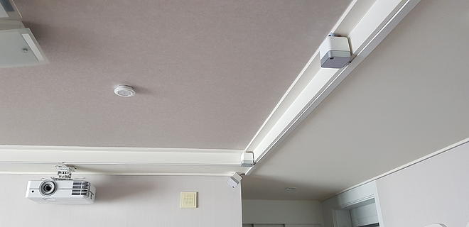

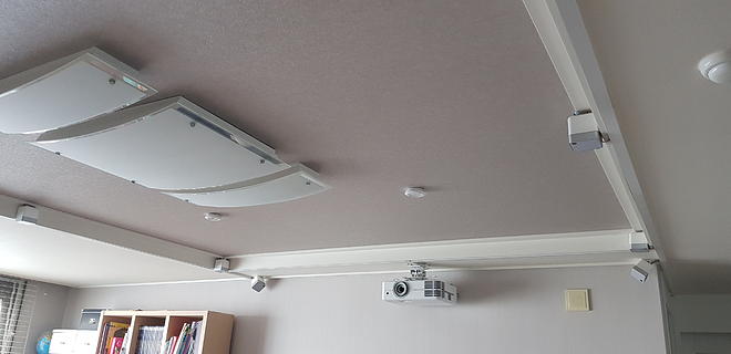

일단 거실이 대체로 화이트톤이라 무조건 흰색 프로젝터/스피커만 구성했습니다. 또한 최대한 눈에
안 띄게 천장에 다는 새틀라이트 타입이어야 합니다. 그런데 은근히 새틀라이트 흰색이 많지 않습니다.
캠브리지오디오 밍스12를 리어와 천장4채널로 구성했습니다. 리어를 각도를 주기는 했으나 애트모스와
위치 차이가 거의 없는데, 밑으로 내릴 수 없기에 저게 최선입니다(볼때마다 불만입니다 ㅜㅠ)
다행히 천장 우드몰딩이 흰색이라 흰색 케이블몰드가 거의 표가 안 납니다. 프로젝터는 옵토마 SUHD60, 센터 스피커는 밍스22 입니다.

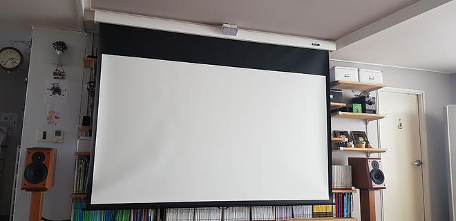

스크린은 윤씨네 110인치 수동입니다. 천장 몰딩안에 들어가는 최대 사이즈입니다.
프로젝터만 업체에서 설치했고(무거워서 떨어질까봐) 나머지는 모두 직접 작업 했습니다. 스크린은 처남
불러서 같이 달았고, 스피커는 직접 설치했는데 선처리가 은근 힘들었습니다. 정말 땀 한바가지 흘렸네요.

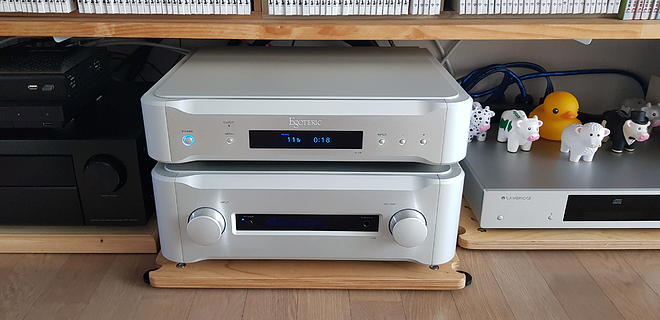

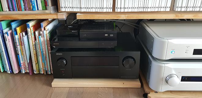

 AV리시버는 데논 X4500H 이며 프론트 채널은 프리아웃으로 인티앰프로 출력됩니다.
에소테릭 I-03 인티, N-05 네트워크플레이어 조합으로 Xavian XN270 evo 에 물렸습니다.
소니 X700 플레이어로 블루레이 타이틀 및 넷플릭스 감상하고, PC랑 멀티미디어재생기도
병행하고 있습니다. CDP는 타이달때문에 거의 사용하지 않고 있습니다.

에소테릭은.. 파워단이 없는거 같은데 그냥 Line in으로 연결하신건가요?
소리가 어떨지 궁금합니다
cheen9
2019-03-26 05:29:22
RCA input 1개를 throughout mode로 변경이 가능해서 리시버 프리아웃은
파워앰프 모드로 작동합니다. 구매할때는 고려하지 않은 기능이었는데,
AV랑 통합하니까 편하고 좋네요.

스크린은 전동으로 바꿔보세요... 삶의 질이 달라집니다... ^^;
cheen9
2019-03-26 05:31:52
네 편안하게 음악감상하기 좋은 스피커라고 생각합니다~
120인치 억지로 끼워 넣으면서 전동으로 가능한지 늘 고민중입니다 ㅋㅋ

 셀프로 하셨는데 선처리 정말 깔끔하네요. 전부 매입하신줄 알았습니다.
cheen9
2019-03-30 01:59:17
감사합니다.천장에 케이블몰드 붙일때는 무조건 피스 한 두개 박아줘야지 안 그럼 언젠가 떨어집니다.혹시 직접 하시게되면 유의하세요~

저는 블랙으로 20 5개 12 4개 구성입니다 리어가 지금 천장에달려있는건가요??? 9채널에 x300 까지 만족하면서 쓰고있는데 애트모스가 비교가안되니까 잘되고있는지를 모르겠네요ㅜㅜ
cheen9
2019-03-31 06:17:03
네 제일 뒷 쪽에 토인주고 있는게 리어채널 입니다. 저도 비교는 안 해봤지만 9.0이나 5.4 나 크게 차이는 없을듯 합니다 ^^;
