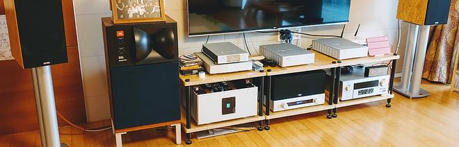

기보유품들은~   예산 초과 문제, 이것저것 늘어 놓는 것에 대한 집사람의 견제구로 프론트와 서브우퍼 를 사지 못하고... 기 보유한 스피커들을 활용했는데 기보유품은 하이파이로 운용했었던 프론트 1조, 사이드 스피커 1조, 서브우퍼 JBL4425, 그리고 패시브 서브우퍼를 울려줄 자작 파워앰프(RCA120W)입니다.

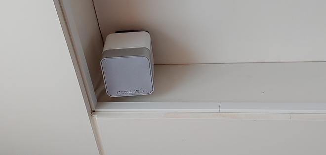

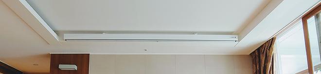

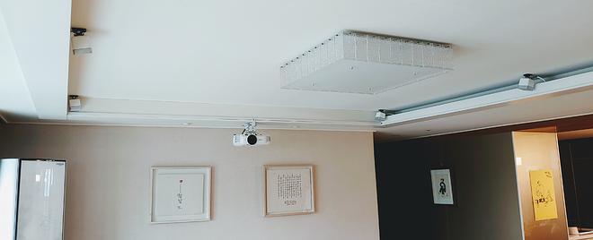

작업내역은 프로젝터 설치, 우물천장 수직벽체에 스크린 설치, 랜선덕트 설치, 천장속 배선 가능한곳은 프로젝터 뒷쪽에 10CM정도 구멍뚫고, 커텐뒷면까지 천장속 배선작업(텐트 폴대 활용하면 진짜 편합니다.), 우물천장 노출된 면은 쫄대작업했구요
설치는 지난 주말 모두 완료되었는데, 집구조가 우물천장이 있어 우물천장쪽으로 스크린과 스피커들을 설치하니 깔끔하게 작업이 된것 같습니다.

내공이 보이네효 ...
프리 파워 자작입니까???
그럼 초보 아니죠 ㅋ
근데 엉덩이스피커가 서브우퍼면
 넘 아까운데 슬마 한개만 구입하신건가요???
글고 보이는 하이파이용 파워도 자작하신건가요???
초보홈시어터
Updated at 2019-04-10 12:45:21
네 모두 자작한겁니다. 주 활동무대는 "다이매니아"인데 엉덩이 스피커는 대학졸업후 첫 직장구하고 그해 샀던 jbl4425인데 돌이켜 보니 25년이란 시간이 흘렀습니다. 과거 딸아이가 5살때 넘어트라면서 한쪽 스피커는 엉덩이가 깨져서 팔지도 못하고 서재 pcfi 용으로 사용했었는데 이렇게 한개를 써먹게 되네요

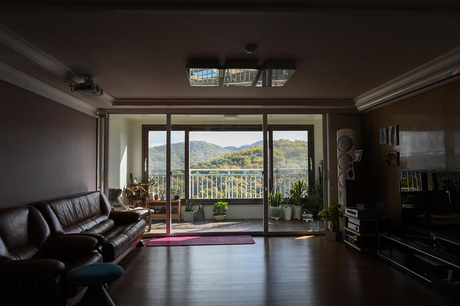

건돌
2019-04-10 22:59:39
비확장같은데 아주 컴팩트하고 깔끔하게 잘 설치하셨네요.
여담입니다만 비확장이 사실 훨씬 더 좋은거 같습니다.^^
초보홈시어터
2019-04-11 00:16:27
예리하시네요. 베란다가 있습니다. 베란다가 있어서 커텐봉자리에 배선작업이 쉬었습니다.
건돌
Updated at 2019-04-11 03:26:26
아파트라서 마음껏 볼륨을 올리지는 못하지만, 베란다가 있어서 더 화면에 대한
몰입도가 좋은거 같아요.^^
베란다 쪽에는 암막블라인드 하나 가미하면 더 몰입도가 좋아지는거 같아요.
