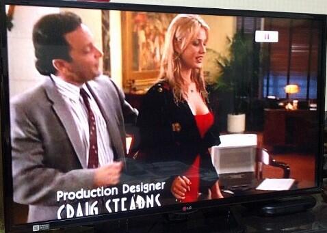

4:3 dvd를 티비로 보는데 좌우블랙바가 없이 위아래 잘려서 꽉찬 화면으로 나옵니다.
같은비율의 다른 영화는 잘나오는데 한 타이틀만 이렇게 나와요.
딱히 설정을 건드려봐도 소용없고 이유를 통 모르겠습니다.
잘 아시는 분 계신가요?

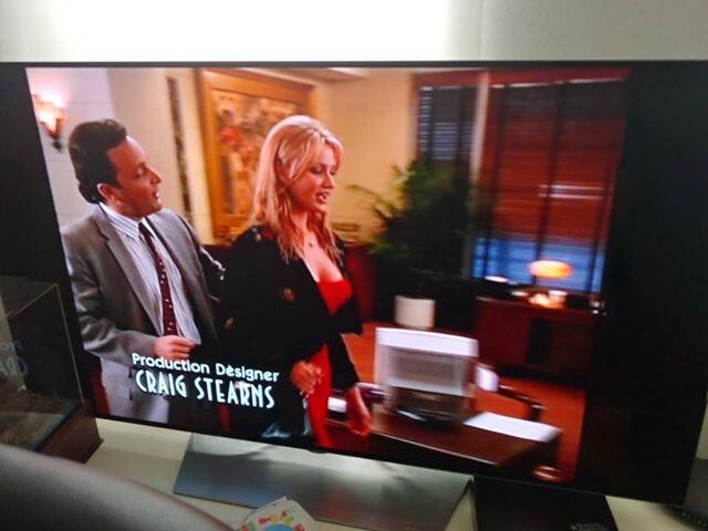

해리슨앤컴퍼니(워너)에서 나온 짐캐리주연의 마스크 입니다.
제작사에 문의해봤는데 그쪽에서 재생해보니 화면문제가 없다고합니다.
사진까지 보여주는데 정말 문제가 없어보였습니다.
제꺼만 이럴리는 없을텐데 정말 모르겠습니다.
가지고계신분이 계실지 모르겠어요.
+사진추가
제작사에서 보내준 사진입니다. 정상적인 4:3 화면비입니다.
비슷한 장면에서 찍은 저의 화면입니다. ㅠㅠ 왜이렇게 나오는건지..

화면을 한번 올려 주세요. 말로 100번 설명하는거 보다 사진 한장 올리시는게 ....ㅠ.ㅠ
무비먼트
2018-08-14 14:37:13
사진올렸습니다 ㅠㅠ

쓰시는 BDP가 BP556이신 것 같은데, BP556의 설정 - 화면 - 화면크기비율 항목으로 들어가셔서 16:9 오리지널로 되어있는지 확인해 보십시오.
이 항목은 화면크기비율변경을 지원하는 타이틀에만 적용되기 때문에, 가지고 계신 DVD 중 마스크 DVD만 이를 지원하여 나타난 현상일 수 있습니다.
무비먼트
2018-08-14 23:17:25
확인했던 부분입니다. 그런데도 해결되지않네요 ㅠ 답변 감사합니다.
johjima
2018-08-14 23:23:18
이미 확인하신 부분들은 본문에 적어 주시는 게 중복 답변 수고도 덜고 좋습니다.(질문) 4:3비율 화면비 +내용추가 +사진추가
혹시 간편 메뉴에서는 시도해 보셨습니까? 간편 메뉴의 화면비 설정값과 설정 메뉴의 설정값이 변경호환되지 않는 특성이 있으니 혹시나 해서.
이것마저도 이미 확인하셨거나 소용없으면, 그냥 LG 플레이어들이 마스크 DVD와 호환성이 이상하다는 결론을 내릴 수밖에 없습니다. 556은 줌 기능도 없고, 다른 관련 조정을 다한 상태니까요. 이 경우라면 LG에서 대응 펌업을 해야 하는데 이미 발매된지 오래인 DVD 상대로 그럴 리는 없어보이고, 플레이어를 바꾸는 것 외엔 해결책이 없어 보입니다.
