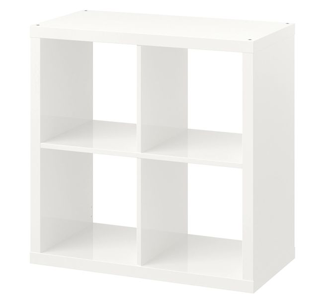

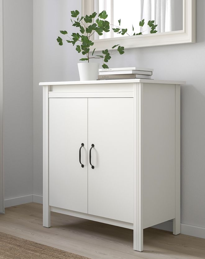

해서 2자 광폭 어항(60x45x45)을 노리는 중에 큰 복병을 만났으니
이게 사이즈가 좀 커지다 보니 반드시 축양장이라고 부르는 수조 거치용
랙이 필요하다고 하는군요. 무게가 물채우면 120키로를 넘어가는데
집에있는 가구에 올리기가 애매해 지는 거죠.
그럼 축양장을 하나 구입할까? 생각해 보니 이번엔 와이프가
축양장의 디자인은  도저히 우리집 거실에 수용할 수 없는 모양새라고
결사반대를 하기 시작했습니다. ㅜ ㅜ
해결책은 일단 수조의 사이즈를 30x45x45 또는 60x30x35
정도로 일단 줄이고 가구를 최대한 활용해서 거치해 보자는 생각인데
아래의 가구로 50~70키로 심하면 100키로 정도를 버틸 수
있을까요?

혹 경험 있으신 분들 조언 좀 부탁드립니다.

위의 가구가 원목이라면 100키로는 충분히 버틸것 같은데요.
아무래도 밑에는 합판이나 집성목 같은 재질같은데, 가운데 간막이 부분이 어항 무게를 지탱하기는 어려울것 같습니다. 만약 아래 가구라면 시간이 지나면 상판이 휠것 같아요.
에드on더비밥
2021-01-22 07:56:55
예제로 퍼온건데 위의 가구는 집성목인듯 합니다 .100키로 이상 나가는건 불가능하겠죠?
그럼 결국 수조를 30배럭 정도로 가야 하나 싶기도 하네요.
