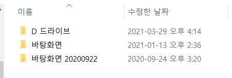

아래 캡춰는 ROOT 디렉토리인 D 드라이브에서 하단으로 내려가면서 캡춰한 것인데

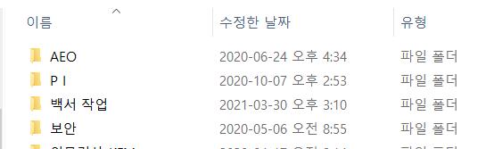

D 드라이브 수정한 날짜는 21년 3/29일인데 디렉토리 아래 들어가보면 백서 작업 폴더는 3/30일이구요

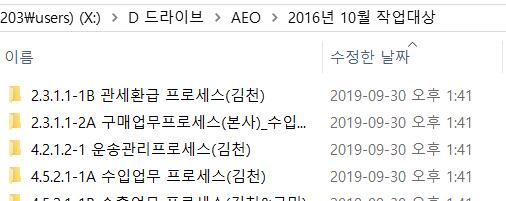

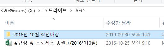

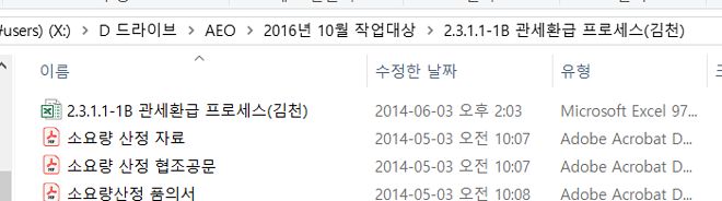

 AEO 폴더 아래 작업대상 폴더는 수정날짜가 19년 9/30일, 해당 폴더에 들어가보면 수정날짜가 19년 9/30일 이지만 폴더에 들어가보면 실제폴더는 14년 6월 03일 수정되었다고 나오네요

그럼 위 마지막 캡춰에서 폴더 수정한 날은 2019년 9/30일인데 해당 폴더내 파일의 수정한 날짜가 14년 6월인건 어떻게 해석해야할까요?

...관세환급... 폴더의 내용이 add/delete/rename 등으로 수정되지 않았다면..
아마도 보이는 4개 폴더의 날짜가 모두 동일한 것으로 보아
그 시점(2019년 9월 30일)에 내용 전체(2016년 10월 작업대상)가 복사된 것 같은데요.
복사 명령은 폴더의 타임스탬프를 현 시점으로 갱신합니다.
새로 폴더가 생긴 것과 동일하니까요..
