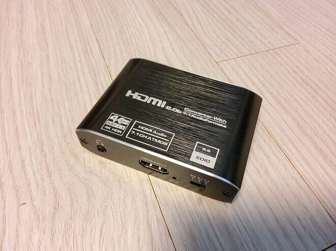

근데 작년에 새로 산 PS5, XSX는 광출력 단자가 없습니다. TV를 통해서 광케이블 연결하는 방법이 있긴 했지만 예전 TV가 패스스루를 제대로 지원 못해서 스테레오만 나왔던것 같네요. 그리서 이런저런 방법을 찾다가 아마존에서 HDMI 입력에서 영상과 사운드를 분리해주는 물건을 찾았습니다. 처음엔 광케이블로 연결했는데 사운드 출력을 HDMI로 연결하니 무압축 7.1 PCM을 지원하네요. 사운드바 사고 10년만에 처음으로 사운드바 풀파워 사운드를 들었습니다. 5.1 돌비디지털만 듣다가 무압축 7.1 PCM로 들으니 착각일수도 있지만 소리가 풍부해진것 같았어요.

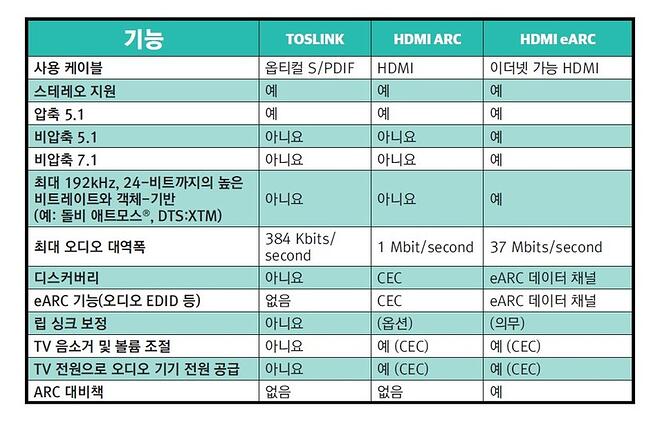

그런데 얼마전 55C1으로 TV를 바꾸면서 또 문제가 생기네요. 예전 TV는 어차피 안되는게 많아서 상관없었는데 새 TV의 HDR, 돌비비전, 120hz를 사용하려니 게임기와 TV를 HDMI 2.1로 연결하는 수 밖에 없습니다. 사용하던 사운드 추출기의 영상 출력이 2.0b라 4K 60hz까지만 지원하고 PS5의 경우 HDR 지원이 안됩니다. 엑시엑은 4.2.2 허용시 HDR, 돌비비전은 되지만 120hz는 안되구요. 그래서 사운드 추출기는 안쓰기로 하고 TV 광출력과 HDMI ARC를 이용해서 이것저것 시도해 봤습니다만 무압축 7.1 또는 5.1 PCM은 ARC 자체가 지원을 안하는거네요. 그래서 TV 광출력 패스스루로 사운드바 연결하고 게임기들은 모두 HDMI로 TV 직결했습니다.

HDMI2.1을 지원하는 사운드 추출기가 얼른 나왔으면 좋겠습니다. 그때까진 오래된 사운드바는 광출력 또는 ARC로 비트스트림 돌비디지털이 최선인듯 합니다.
