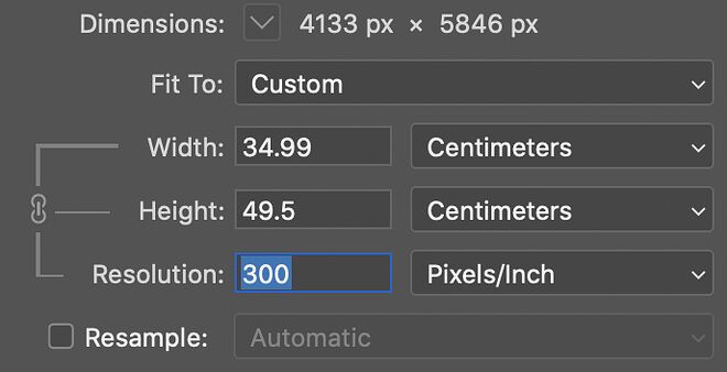

픽셀값 변경없이 300dpi일때 아래 크기와 같습니다.
흔히 얘기하는 인쇄목적이라 함은 옵셋인쇄를 얘기하는 것이고,
대형으로 출력하는 실사출력기에서는 그보다 낮아도 크게 깨져보이지 않으니 가능할 것 같네요.

포토샵 > 이미지 > 이미지 크기
여기에서 해상도를 조절하면 사이즈도 같이 변경될 수도 있어요.
옆에 보면 사슬모양으로 서로 묶여있어 그런 겁니다.
이건 그냥 옵션인데 사이즈를 기재하는 부분 하단에 보면 조그마한 체크박스가 있어요.
거기에 체크를 해제 하시면 사이즈와 해상도를 별도로 기재할 수 있습니다.
