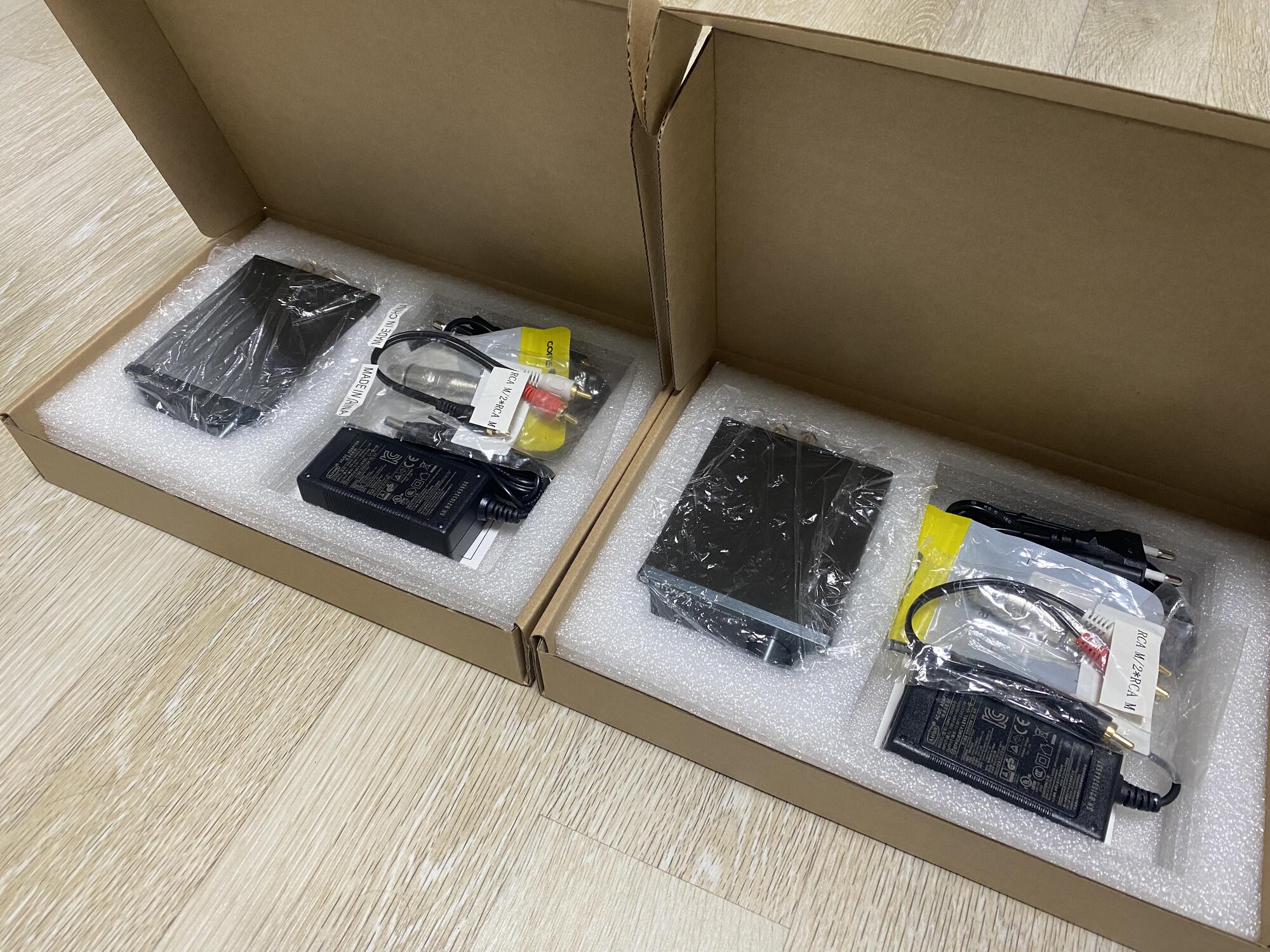

제가 알리에서 이걸 구매해서 써보고 있습니다.
a8a에 바이앰핑 해본다고..
저거 볼륨 최대해놓고 연결한 후 ypao 돌립니다.
저거 애트모스 채널이나 서라운드백 채널 쯤은 잘 울려줍니다. 알리에서 온 건 아답타가 없었는데 이건 있나 모르겠네요. 아답타 용량 큰 거 써야지 안그러면 소리 안나오더군요.

US $16.09 19% Off | 160W * 2 클래스 D 오디오 디지털 파워 앰프, TDA7498E TDA7498 보드 듀얼 채널 오디오 스테레오 앰프
https://a.aliexpress.com/_mO5wWbm
다시 말씀드리지만 아답타 별도입니다

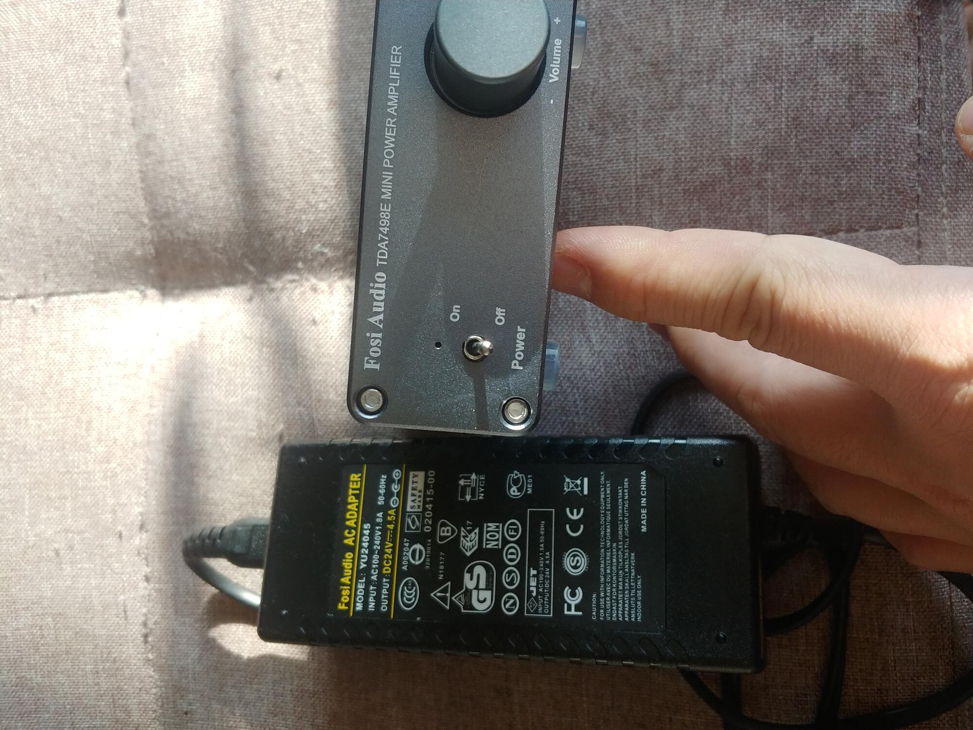

아마존에서 FOSI AUDIO /TDA7498E 칩 쓰는 엠프 사용했 었는데요. 아답타 스펙이 24V , 4.5A 였는데,
클립쉬 RF-6000에서 무리 없이 소리 잘 나오더라구요

네 맞아요
아답타는 110V-240V 50/60Hz 줘서 돼지코만 물리고 사용 했어요
저는 쓰면서 아쉬 웠던게 TREBLE , BASE 조절 다이얼이 따로 없어서 핸드폰 내부 셋팅 으로
조절 했다는 거에요  (클립쉬 쌩으로 음악 들으면 베이스 방방방 거려서 귀가 피곤 했거든요)
그런거 조절 할수 있는 환경이 아니면 그런 조작 다이얼에 있는 제품을 고려 하는것도 좋을 것
같아요
