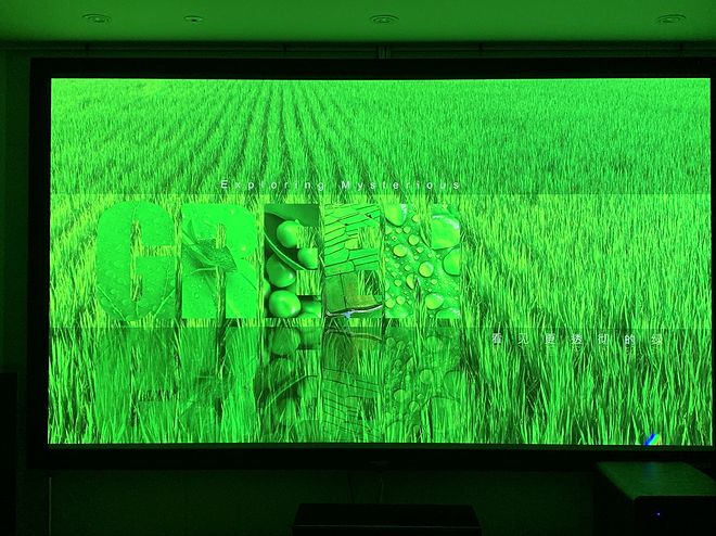

프로젝터 연결 한 사진입니다.
프로젝터는 켈리도 할겸. 그리고 프로젝터가 너무무거워서 콘크리트에 박아야했습니다.
그래서 켈리할겸 업체에 맡겼습니다.

완성된 정면 사진입니다.
리시버 들어갈 대리석 TV다이도 엄청나게 찾아다녔습니다..
이쁜것들도 많았는데 리시버가 안들어가더라구요 왠만한것들은 다..
스크린설치도 깔끔하게 하기위해서 선은 최대한 뒤로 내려서 스크린뒤로 빼주었습니다.
개당 100KG넘게 버틴다는 토글러?석고앙카를 정확한 간격으로 4개 박아서 설치해줬습니다.
아래는 몇장 찍어보았습니다.

아 서브우퍼가 빠졌네요.
PB-1000 인가 하나 마련했습니다.
테스트 장면 우측하단에 보이는게 우퍼입니다 ㅎㅎ

소니 플젝의 능력을 한단계 업 시키는 방법으로 추후에 천장이나 주변부 흡광해보시길 권해드립니다.
저도 처음엔 반대를 무릅쓰고 했는데 지금은 와이프가 페인트 남았으니까 더 칠해 보지 않겠냐고
하네요..
니가가라하와이
2020-02-11 10:14:27
아 일부러 새벽지임에도 불구하고 천장지를 완전무광으로 새로 도배하긴했거든요.
그럼에도 살짝 부족한감이 있긴한데..
페인트가 성능이 좋은가보네요 ㅎㅎ
Anesking
2020-02-11 11:00:16
무광벽지이지만 흰색이라서 그런것 같네요 저도 스크린 주변이 온통 흰색이어서 어두운 회색으로 칠했습니다
