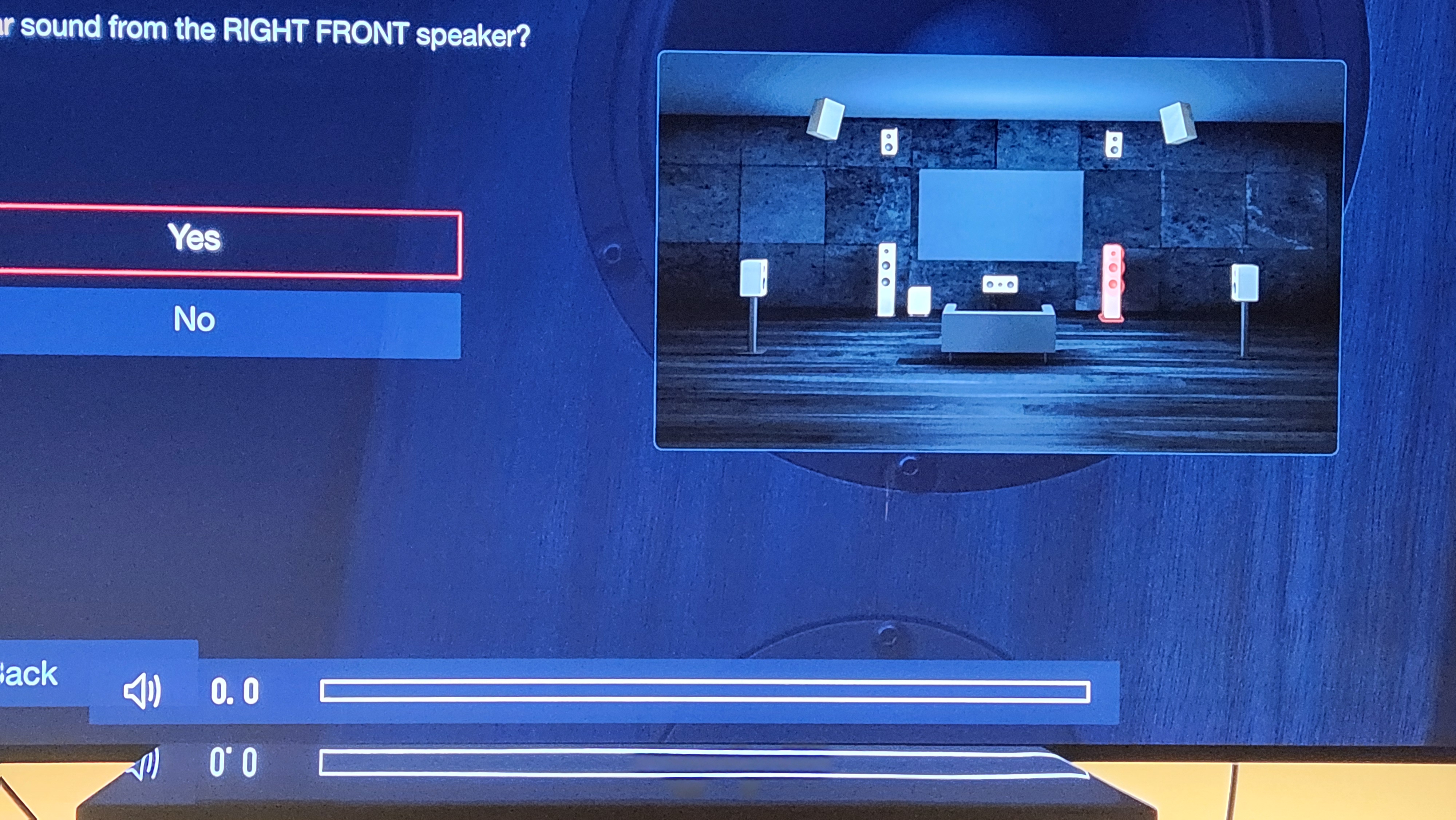

볼륨창이 상시로 떠있고 볼륨을 리시버 본체나 리모컨으로 조절하려고 하면 0이 되거나 맥시멈으로 계속 올라가거나 내려갑니다.
리모컨으로 소스기기 선택도 안되고 결국 설정에서 초기화를 했지만 증상은 똑같네요
혹시 원인을 아시는분 계실까요

스피커선이 쇼트난게 아닐까요?
하나씩 빼서 확인해 보심이

혹시 연결된 기기들에서 hdmi arc 시그널이 지속적으로 들어오는 건 아닐까 추측해 봅니다.
아니면 볼륨 쪽에서 불필요한 신호가 지속적으로 전달되는 것이거나...
모쪼록 잘 해결되길 바랍니다.

일단 본체 기기만 테스트해보심이..
스피커 모두 끊고, HDMI 빼고, 오롯이 본체만 있는 상태에서 본체 볼륨을 조정해 보심이...
그 담에는 리모콘으로 해보고, 스피커 하나씩 연결해서 해보고, HDMI 끼고 해보고...
