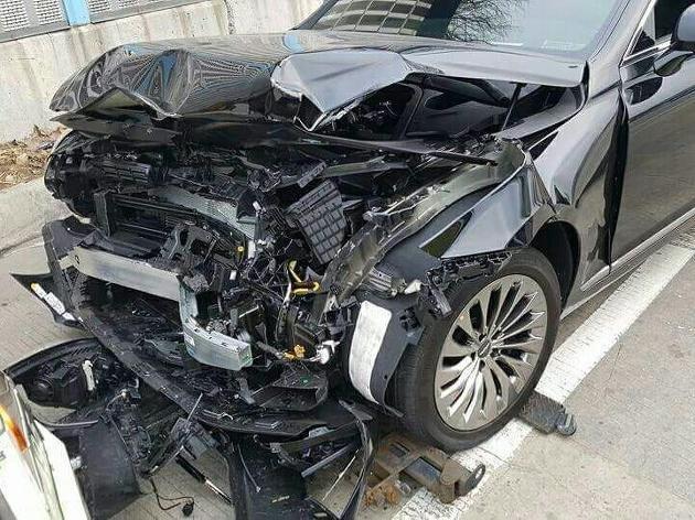

충돌사고로 차의 앞부분이 박살났음에도 불구하고, 내부의 에어백들은 터지지 않음!
현기차가 자랑하는 기술인 "에어백 보호기능"이 잘 작동하고 있음을 또다시 증명,,,

사진으로 봤을 때 앞부분 깨진 것에 비해 운전석과 조수석이 멀쩡한 걸 보면 일단 승객보호는 상당히 잘 된 걸로 보입니다. 그런데, 저 상황이 정말 정밀한 센서가 감지해서 에어백이 안터져도 될 만 해서 안터진 건지 그동안 현기차에서 보였던 고질적인 에어백 미작동인 건지 알 수가 없다는 게 문제죠.
솔로맥님 말씀대로 얼마만큼의 충격으로 받아야 에어백이 터지도록 설정된 건지 객관적인 데이터가 있으면 모르겠지만 저는 저 정도의 충격에도 에어백이 안터진다면 더 큰 사고에서 에어백이 터질 지 안터질 지 보장이 안된다는 생각이 들어서 도저히 저런 차를 탈 자신이 없습니다.
저렇게 실내 보존이 잘된 상태에서 에어백까지 터졌다면 안전에 관한 한 최상급이라고 생각하겠지만요.

1. 엔진룸까지 밀려들어간것처럼 보이는데 경미해보이진 않습니다.
2. 보조적 수단은 원래 의도한대로 작동하지 않아도 문제없다는 말씀은 좀 그렇습니다. 중국산 저가 LED 모듈도 요즘은 거의 다 제작동을 합니다.
3. 터진 차는 살짝 부딪혀도 터지고 그렇지 못한차는 저꼴이 나도 안터지니 그게 문제이고 그것을 현대자동차의 조정 역량이라 생각하진 못하겠네요. 이거슨 제품의 품질에 대한 하자가 맞는 것이지요.
4. 단 한번이라도 잘못된 제품이 나왔으면 연구하고 고치도록 노력을 해야겠지요. 고치려는 노력보다 언론 플레이해서 눈속임 입막음 하려는게 더 많이 보여서 걱정하는건 아닐까요?

1. 에어백의 작동여부
-> 에어백은 하드웨어입니다. 일정한 조건이 충족되면 작동되어야 하는 장치입니다.
    위의 사고는 에어백이 동작되어야 할 조건이 충족된 상황입니다만 작동하지 않았습니다.
    이 점이 문제입니다.
    에어백이 동작해야 하는 상황에서 사람을 보호하기 위해 작동을 제어 않는 기능이 탑재된
    양산형 자동차는 아직 없습니다... 특히 현대에는 더더더 없습니다.
2. 에어백은 보조라기 보다는 2차 안전장치입니다.
-> 안전벨트로 해결될 수준을 상회하는 충돌이나 사고가 발생할 경우 운전자의 안면이
    핸들과 충돌하거나 전면유리나 측면유리를 관통하는 2차추돌물이나 충격에 대한 보호를 목적으로 합니다.
3. 안전밸트 + 에어백의 동시라기 보다는 조합작동이 아직까지는 최고의 보호장치임은 이의가 없습니다.
-> 1세대 에어백의 문제를 보완하기 위해 4세대 에어백까지 나온 상황이며, 양산차에는 2~3세대의 에어백이
    장착되어 있는 상황입니다. 제대로 작동만 한다면 동작하지 않는 상황보다 더 많은 사람을 구할 확율이 높습니다.
4. 에어백의 과잉 및 오작동에 대해...
-> 정상작동이 되지 않은 부분도 문제이지만 오작동도 문제입니다.
    위 사고에서 에어백의 문제가 전면부 충돌센서에서 에어백작동을 지시했지만 에어백이 동작하지 않은 문제인지,
    아니면 전면부 충돌감지센서가 에어백작동을 지시하지 못했는지에 대한 문제입니다.
전자가 원인이라면 에어백 생산업체 및 현차QC팀이 문제이고, 후자가 원인이라면 현차의 문제입니다.

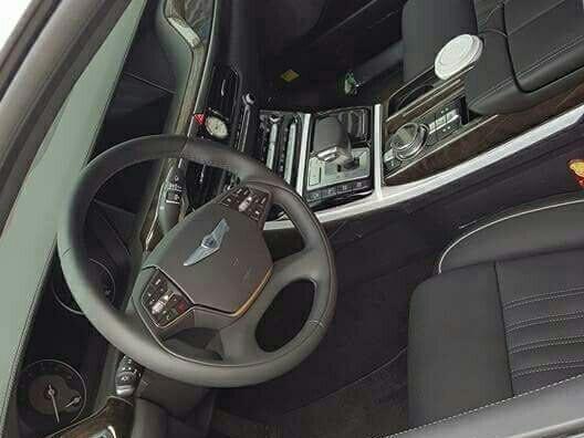

사진만 보면 대파된 윗 사진과 깔끔한 실내 사진이 완전 다른 차라고 해도 믿겠어요..
근데 저정도로 전면부가 대파될만큼 부딫힌건데 에어백이 안터진건 이상하다고 생각해요.
흔히 보는 더미 충동 실험보면, 저정도 파손이면 에어백 터지지 않나요?

전면부가 충격을 다 흡수해서,
내부 컵홀더의 컵이 안빠져나올 정도의 사고인건가요 @@

부서진 모양이 드라마틱하긴 한데 아마도 높은 차 밑으로 들어간거 같은데 실제 파손된 부분은 그렇게 크지 않아 보입니다. 유리창도 멀쩡하고 다른 부분도 틀어진 곳이 없어보입니다. 저속 충돌이었다면 굳이 에어백이 필요 없고 오히려 터지면서 발생할 수 있는 충격과 수리비를 고려했을 때 적정선을 그어야하겠지요.

실외 파손에 비해 실내 상태가 사고난 차량으로 보기 힘들 정도네요.
범퍼 쪽에서 충격을 다 흡수해서 그런건지...
저정도로 프론트 패널이 휘었다면 꽤 충격이 있었을 법도 한데..
여튼.. 저정도로 프론트 패널이 휠 정도의 사고라면 에어백은 터졌어야 하지 않는지...;

2016-07-20 01:51:07
실내는 진짜... 종이컵 까지 완벽하게 보전된 상태이군요.... 같은 차 맞나요?

이 케이스는 충돌센서감지도 수치가 50이라 에어백작동 기준인 60에 근접하지 않아 작동하지 않았으며,
전면부 충돌은 범퍼에서 다 흡수된 상황이라 에어백이 동작하지 않은 것 입니다..

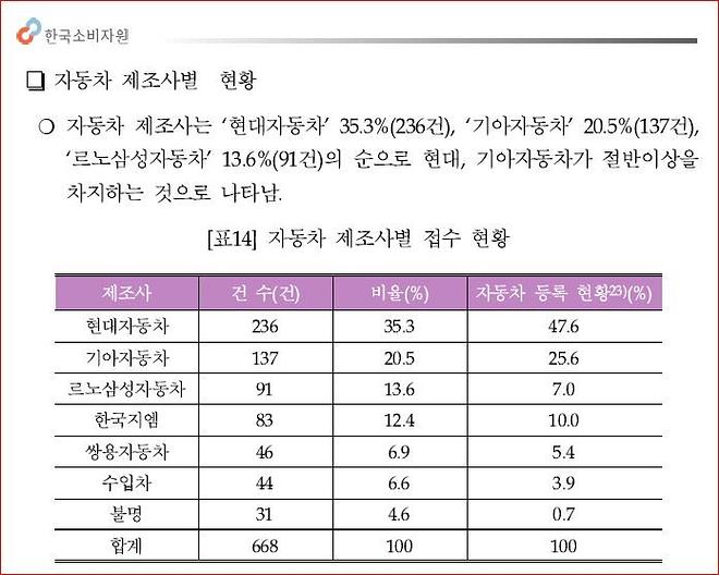

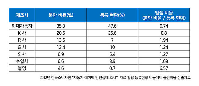

객관적으로 보았으면 하는 바램입니다. 아래표는 에어백에 대해 여러가지를 생각하게 합니다.자동차 에어백 안전실태 조사

먼저 주신 표의 "발생비율"이 에어백 미작동과 무슨 관련이 있는지 모르겠어요.

- 에어백 불만 요소중 에어백 미작동이 78%로 대부분을 차지하고 있음.
- 전체 자동차들의 에어백 불만 중 현대자동차가 35% 정도로 많으나 국내 돌아다니는 자동차는 현대차가 제일 많은 47%니까 이것을 비율로 산정해 보면 오히려 현대차에 대한 에어백 불만이 적다는 것이고 에어백 불만이 적다는 것은 다른 자동차회사보다 에어백 미작동이 적다고 유추되는 것이죠.

솔로맥님이 보고 계셨던 그 표, 그 수치가 정상적인 것일까에 대한 물음이었습니다.
보험사 자료가 아니라, 단지 소비자원에 중재, 불만 신고를 했던 건의 숫자에 불과하군요.
과연 모든 에어백 미전개 사고차량 소유주가 한국소비자원에 등록을 했을까요.
한국소비자원은 정부기관이고 한국소비자연맹과는 전혀 다른 곳입니다.
거기다 2012년 발표 자료이니 MB 당시의 정부기관이군요.
저만해도 제차 에어백 찢어진채 피시시식~ 튀어나왔을때 한국소비자(보호)원에
중재와 불만을 등록한적 없습니다.
제대로 된 수치라면 보험사 자료가 되어야 될 것입니다.
그것도 아니라면 차라리 자동차 관련 사이트(보배드림 이라든가) 게시판에서 에어백 미전개 게시물 검색을 해서 추려내는게 더 정확할지도 모르겠습니다.

통계를 이런 관점에서 보시면 않됩니다.
자동차 브랜드 점유율 당 에어백불만율로 해석하시면 않된다는 겁니다.
이 통계의 요점은 양산차 업체별 에어백 불만율입니다.
즉 현대가 47.7%의 점유율을 보율하고 있는데 불만접수율은 35.3%이네
어 그럼 점유율보다 낮은 수치이니 오히려 불만율이 적다는 것 아닌가 ?
--> 아닙니다. 통계에 대한 분석이 잘못된 겁니다.
점유율과 불만접수율을 연관시키기 위해 이 통계를 만든게 아니라
업체별로 얼마나 불만율이 있는가 ? 가 바로 통계의 본질입니다.
따라서 현대차는 전체 조사건수 668건 중 236건으로 35.3%의 최고비율을 차지하고 있으며
이는 전체 업체들 중 최다 건수로 두번째인 기아차의 137건에 비해 무려 1.72배나 높은 수치를 기록하고 있으며, 기아차와 현대차를 합할 경우에 전체비율에 과반수를 넘는 55.8%를 기록하고 있습니다.
따라서 현대차와 기아차는 국내 양산차시장의 70%를 넘는 독과점형태의 점유율을 가진
기업으로써 그 책임을 다해야 한다는 것이 본질입니다.

저는 일단 소비자보호원 데이터를 에어백 미전개 발생건이라 가정하고...
국내 운행되는 차량에 대해 나와있으니 운행되는 차량 1대당 에어백 미전개 발생 건수로 보면 현대차가 적다는 점 입니다.
운행차량이 많으면 그만큼 문제 발생 건수가 많은 것이죠.
무비헌터님 말씀대로라면 에어백 문제뿐만 아니라 모든 자동차 관련 문제사항에 대해서 현기차는 최대 건수를 기록할 겁니다. (당연히 판매차량이 많으니....)
그러면 현기차는 무조건 책임져야 합니다. 건수가 많으니.....
예를들어 A라는 항목에서 벤츠는 1대당 1건의 문제가 매번 발생하지만 현대차는 1대당 0.1건 발생하더라도 전체 댓수가 많아 전체 문제발생 건수는 현대가 많기 때문에 무조건 현대차가 문제야.... 너희가 독과점이니 책임과 의무를 다해야해 라고 말하기에는 설득력이 떨어져 보입니다.
