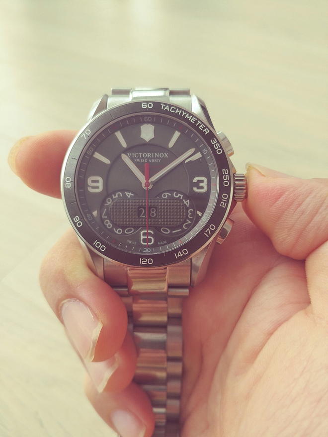

어제 시계를 받고 보니 시간이 이 상태로 멈춰 있더군요.
이상하다 싶었는데 밧데리가 없어서 그러지 않을까 싶어 시내에 나가서 밧데리 교체하면 되겠지
했는데 방금전에 용두를 뽑고 두번 클릭해도 안되고 용두를 돌려 시간을 맞출려고 해도 바늘이 움직이지 않습니다. 2시, 4시 버튼을 아무리 눌러도 반응도 없고.
재수없게 고장난게 도착한게 아닌지...
시계를 잘몰라... 이곳에 문의 드립니다.
이거 고장난거 맞나요?

혹시 용두를 감아보셨나요? 제 시계의 경우는 40회 정도는 감아야 태엽이 완전히 감긴다고 하더라구요

댓글보고 했는데도 안되는데요.

저기 병먹금이란 말 아시죠? 검증된 와홀.. 미칩니다 제가 ㅋㅋ 본론으로 들어가서..배터리 바꾸셨고 매뉴얼대로 했는데도 시계가 안가면 조마샵에 메일 보내서 환불요청 하시는게 맞을 것 같습니다. 직구가 이럴때 안좋아요. 하자 있을때 완전 귀찮 ㅠ

http://m.blog.naver.com/PostView.nhn?blogId=azpace&logNo=221028077612 밧데리 갈기 전이죠? 이 시계는 용두를 뽑아 돌려서 시간을 맞추는게 아닙니다 저도 처음에 당황했는데 메뉴얼 찬찬히 읽어보세요 첫에 크로노 0점 셋팅하고 시간 맞추시면됩니다 밧데리갈면 정상작동할겁니다

며칠전에 다른사이트에서 봤던 메뉴얼봐야 맞출수있다던 시계같은데요? 이시계 시간 맞추 방법이 상당히 특이했습니다 메뉴얼 읽어보시고 따라 해보세요 배터리가 있어야 작동할지도 모르구요

퍼펫츄얼 캘린더 제품이라서 조작 방법이 쉽지 않군요.
2013년 출시된 제품인 것 같은데 그렇다면 불량일 확률보다 배터리가 소진되었을 가능성이 높습니다. (쿼츠시계인 경우 몇 년 사용하는 경우도 있습니다만 복잡한 기능을 사용한다면 아무래도 빨리 소진되겠죠)
댓글들을 보니 간혹 불량도 나오는 것 같고 환불규정도 까다로운 것 같은데 (배터리 교체하면 환불 불가겠죠) 고민되시겠네요.
반송료로 4만원을 지불하고 환불을 받으시느냐 불량 가능성을 감안하고 배터리 교체해서 사용하시느냐 (배터리 교체비용은 만원 정도하는데 방수 등을 확인 안하는 경우가 많습니다) 선택하셔야죠...

보시면 아시겠지만 시계의 초침이 공장에서 나온 그대로 인것같습니다.
아무래도 전지를 빼놓은것 같은 생각이 듭니다.

 손님이 구입하겠다고 하면 그 때 배터리를 넣어주는 일은 음... 아닐거예요^^
 크로노 모드에서 스탑을 해둔 상태로 기간이 경과되어서 배터리가 소진된 상태인 것 같습니다. 제가 알기로도 빅토리녹스 정도 되는 회사에서 시계 불량율이 그렇게 많이 나오지 않을 것 같은데 로렉스나 IWC 이런 시계들도 초기 불량이 존재하니까 그런 점 감안하셔서 잘 판단하시기 바랍니다^^
