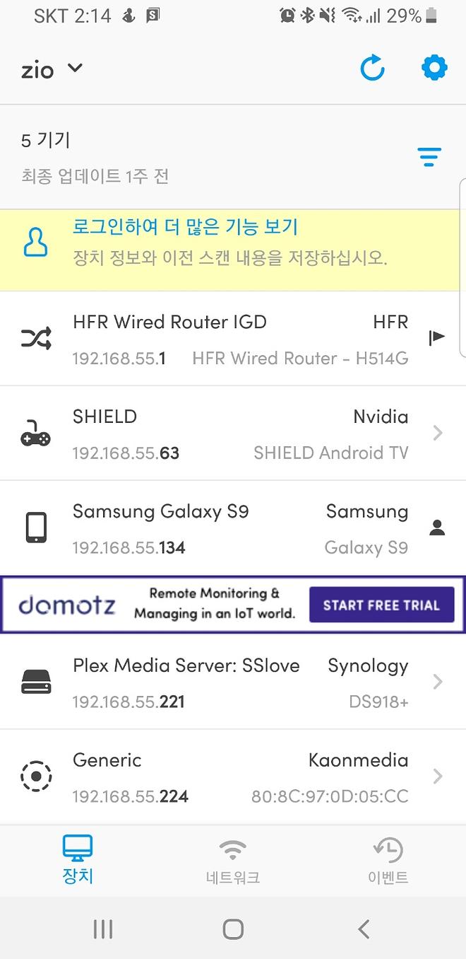

Fing 어플로 내부망 연결되있는거 입니다.
SK 메인공유기가 192.168.55.1 로 알고있었는데 주소는 맞는것 같은데 접속이 안됩니다.
현재 신발장속에 SK 메인공유기가 있고 그게 안방으로 타고와서 IPTIME 공유기가 허브모드로 나스와 컴퓨터랑 연결이 되어있습니다.
SK 메인공유기도 접속이안되고 ㅠ 아이피타임도 192.168.0.1   192.168. 1.1 둘다 접속이 안됩니다 ㅠ
나스는 접속이 되고 있구요
 왜그럴까요 ㅠㅠㅠ

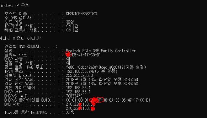

컴맨드창(실행 -> cmd)에서 ipconfig /all 엔터 해보세요. 네트웍카드 정보들 쭉 나오는데 게이트웨이 보시면 아마도 그게 공유기 ip일겁니다. 이 아이피로 접속 시도해보세요.
샤이러브
2019-07-16 05:55:39
기본게이트웨이에 192.168.55.1 로 접속해야하는것 맞죠?? ㅠㅠ

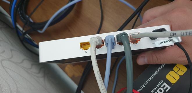

 메인공유기와  아이피타임 공유기 간에  연결 포트  확인 해보세요
저 구성에서 아이피타임에서  메인공유기 구간의 연결 랜선이   wan 포트가 아닌  lan 포트에 연결 해보세요
허브 모드이면 wan 포트는 포기하시는게 좋을 것 같습니다.
은근히 구분이 있을 수도 있습니다.
수고하세요
샤이러브
2019-07-16 06:08:48
제가 잘은모르겟지만 WAN 포트는 비워두고 사용중인거같긴합니다 ㅠㅠ
