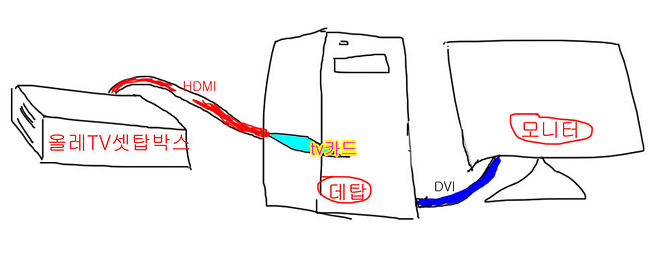

kt올레티비(스카이라이프)를 사용중인데요.
지금까진 데탑 본체내의 tv카드에 연결해서 모니터로 올레티비를 시청했습니다
즉 아래 그림과 같은 구조...
그런데 언제부터인가 본체내의 tv카드가 고장이 나서
아예 올레티비는 못보고있었는데요.

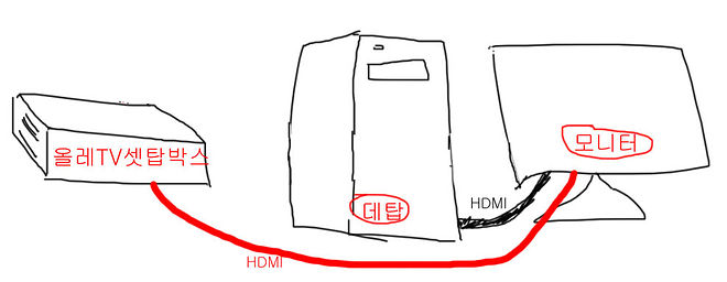

모니터는 구형이라 HDMI in 포트가 아예 없고...
그러데 이번에 모니터를 새로 샀습니다.
새 모니터엔 HDMI in 포트가 두개 있더군요.
하나는 데탑과 연결하고....
그럼 혹시 나머지 하나는 올레티비 셋탑과 바로 연결이 가능할까요?
즉 본체를 거치지 않고 바로 셋탑과 모니터를 연결해서
모니터로 올레티비 시청이 가능한지요?
즉 아래처럼 말이죠.
만일 가능하다면
시청시마다 데탑을 켜서 HDMI 번호를 선택해줘야 하는건지요?

말씀하신대로 연결 가능하시고, TV 보실 때는 데스크탑 키실 필요없이 모니터에서 HDMI 입력 선택만 해주시면 됩니다. ^^

가능은한데 문제는 대부분의 모니터는 스피커가 없어서요. Hdmi문제는 자동으로 선택되는게 대부분이고 설정에서 특정포트 우선으로도 설정은 가능합니다

1. hdcp지원이 가능해야 화면이 나올텐데 최근에 구입하신거면 아마도 지원할겁니다.
2. 기본적으로는 선택을 해 주어야 하는데, 입력신호자동감지기능이 있는 모니터라면 자동으로 인식할 수도 있습니다.

보통은 셋탑의 출력 (HDMI)와 디스플레이의 입력 (HDMI)로만 연결하면 될텐데요.
가능하고, 데탑을 켤 필요는 없고, 모니터에서 해당 HDMI 번호를 선택해 줘야죠.
모니터에 리모콘이 따로 없다면, 모니터에 있는 입력 버튼을 눌러 선택하면 되고요.
