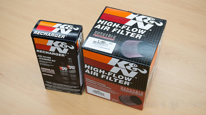

Mercedes-AMG A45의 흡기필터 교체 주기는 15,000km정도 됩니다. 서비스 A, B 각 주기마다 교환 해 주는 것으로 되어 있습니다. 메뉴얼의 표기 때문에 다소 혼동하실 수 있는데 7만km? 가량으로 표기된 것은 AMG모델이 아닌 일반 A클래스의 경우 입니다.
구매하는김에 사용하려면 한참 후의 일이지만 클리닝 킷도 같이 구매했습니다. 쿠폰신공을 잘 펼치면 둘을 합쳐서 10만원보다 좀더 싸게 구매 가능하니 참고하세요.

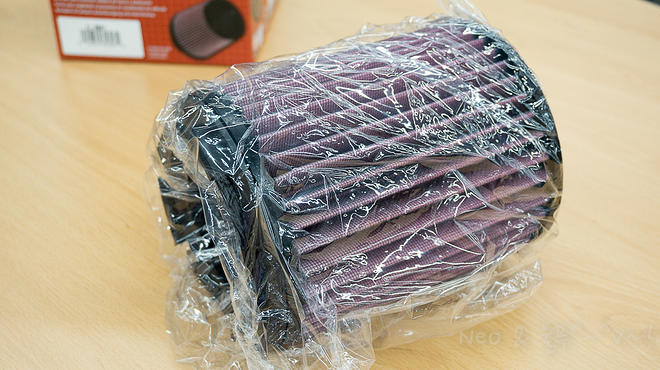

흡기필터는 이렇게 생겼습니다. 현장에선 에어크리너 라고도 하긴 하는데 아무래도 정확하게 지칭하려면 인테이크 에어필터 정도가 맞을까요?
