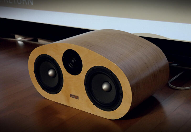

센터 스피커는 스크린 높이에 맞춰 높이 27cm로 커스터마이징 제작했습니다.
쿠르베와 같은 7인치 미드우퍼 2발을 썼기 때문에 음색의 통일성을 유지하면서
대사나 보컬이 굵고 진한 사운드로 표현됩니다.

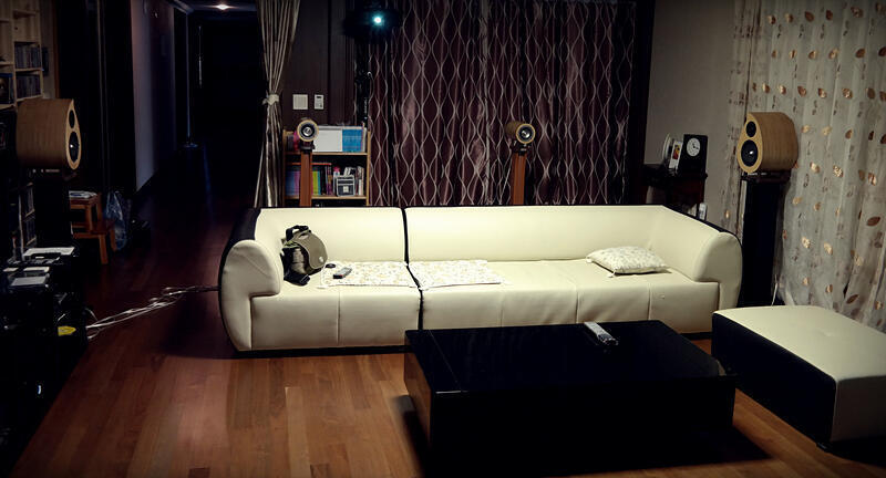

스크린 쪽에서 바라본 전경입니다.
설치하자마자 사진부터 찍느라고 스피커 케이블 정리를 못했네요. ㅠㅠ

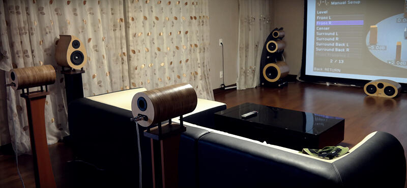

[소개] 쿠르베 7채널 스피커 시스템

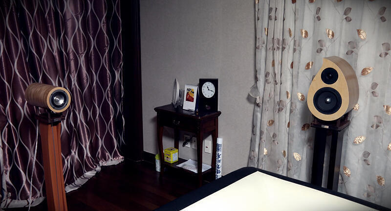

서라운드 스피커와 서라운드백은 스탠드에 설치했습니다.
소파에 앉았을 때 감상자 머리 약간 윗부분에서 공간감이 형성되도록 130cm쯤에 높이를 맞췄습니다.
앰프 제조사인 아마하에서 권장하는 180cm 는 너무 높아서 스탠드 방식으로는 안되겠더군요.

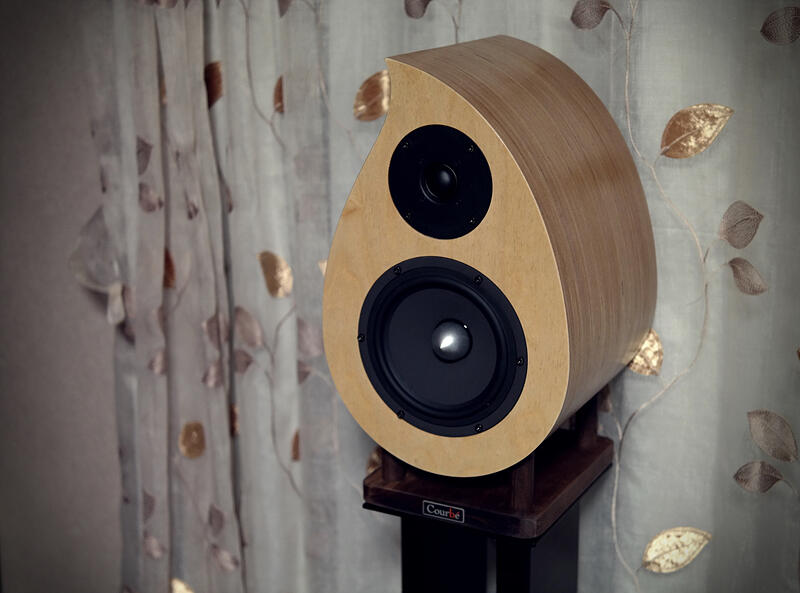

신제품인 쿠르베 듀.
서라운드 스피커로는 조금 과한 듯 하지만 프론트와의 일체감과 사운드 퀄리티로 보면 최고의 선택이겠죠 ^^

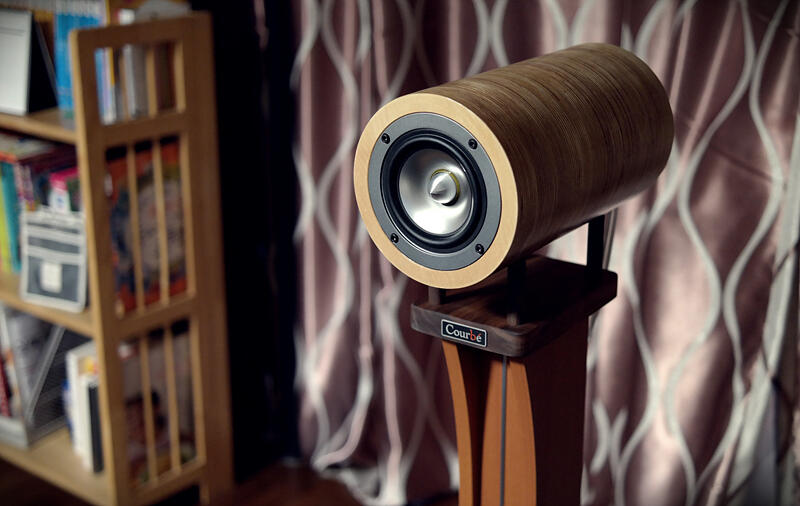

서라운드백으로 배치된 쿠르베 미니.
스탠드는 제가 만들지 않고 날씬하고 적당한 크기의 기성품을 골랐습니다.

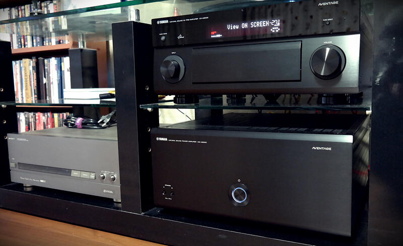

이번에 DP에서 공동구매했던 야마하의 분리형 기함 A-5000.
영화 뿐 아니라 음악에서도 훌륭한 성능을 들려줬습니다.
그동안 쿠르베 스피커와 물려본 중상급 앰프들이 20 대 가까이 되는데
화사하면서도 맑고 힘있는 음색은 TOP 5 안에 들어갈 만한 사운드였습니다.
AV앰프에서 이렇게 멋진 소리가 날 줄은 저도 몰랐네요.
왼쪽 앰프는 쿠르베의 10인치 우퍼를 바이앰핑으로 구동하기 위해 별도로 세팅한 230w짜리 인켈 파워앰프인데
그냥 야마하 앰프만으로도 큰 무리없이 구동이 가능했습니다.

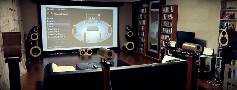

아파트 거실이지만 홈씨어터를 위해 곳곳에 커튼이 쳐져 있는데다
발코니 쪽으로 스크린을 설치한 덕분에 좌우 벽면이 동일한 구조로 공간을 만들어 주어서 사운드가 확실히 좋았습니다.
지금까지 쿠르베를 설치해 본 리스닝 공간 중에 최고였던 것 같습니다.

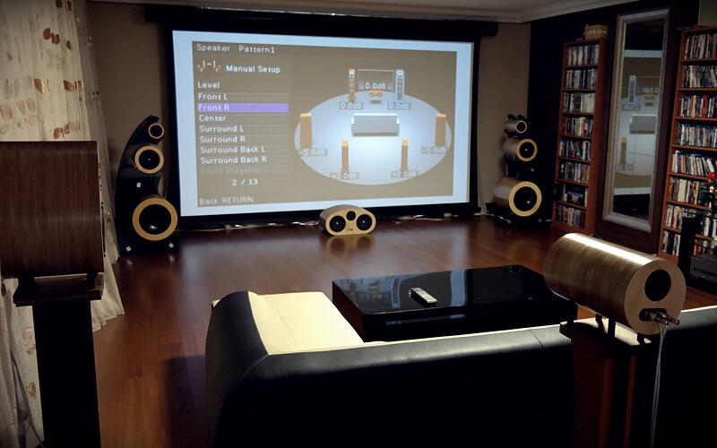

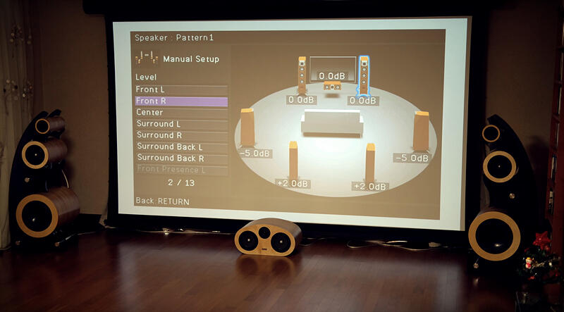

야마하의 스피커 세팅은 직관적이면서 상세한 설정이 가능하도록 돼 있더군요.
오토 세팅으로 하지 않고 회원님의 취향에 따라 매뉴얼 세팅으로 각 스피커 레벨을 조정했습니다.

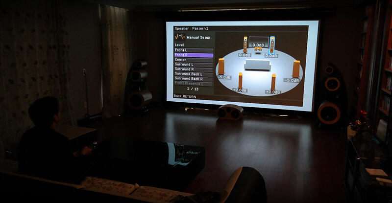

세팅을 마치고 조명을 끈 상태입니다. 150인치 스크린의 위용이 대단합니다.
쿠르베는 실루엣으로만 보이네요. ^^ 한 낮이었는데도 차광이 잘 돼서 영화 감상에 전혀 무리가 없었습니다.
음악과 영화 양쪽을 모두 최고 수준으로 확실하게 만족시켜줄 시스템이라고 감히 자부합니다. ^^
