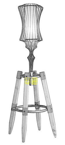

용도는 서재나 거실 코너에 세워놓을 수 있는 보조조명이고 대략적인 완성작 스케치는 아래와 같이 해봤습니다. 사진들은 작업 중간에 핸드폰으로 찍은것도 있고 디카로 찍은것도 있어서 사진사이즈가 제멋대로입니다.
새로운 조명을 만들었습니다.
초창기 머릿속에 떠오른 완성된 대략적인 모습의 스케치인데 처음으로 쇳덩이와 나무가 주 재료로 사용되었고 제가 가장 좋아하는 조명재료인 한지도 사용되었습니다.

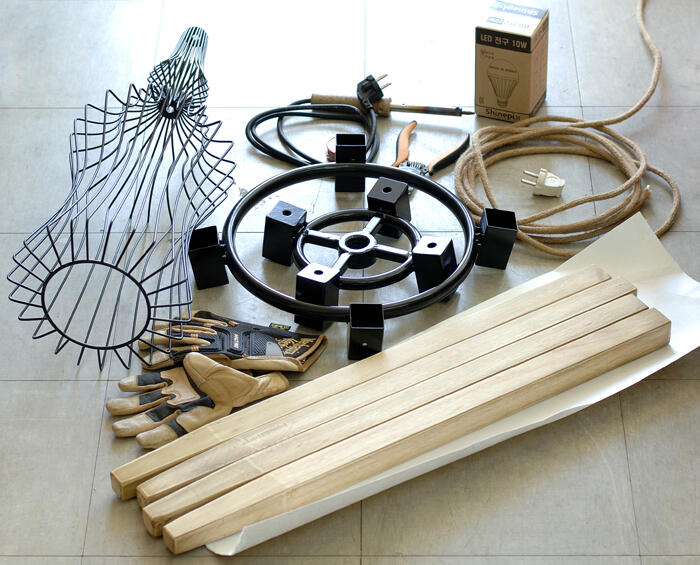

준비물은 한지(삼합지), 각목, 인두, 스트리퍼, 작업용 장갑, 밧줄형태의 익스펜더를 입힌 전선 2.5M, LED 전구(10W), 나무를 고정시킬 쇳덩이(설계 후 주문제작)와 사진에 없는 기타 자잘한 공구가 필요하며 여태 만든 조명 중 가장 높은 금액의 재료비가 들어갔습니다.

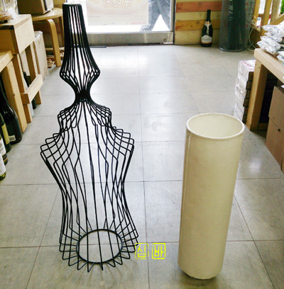

직접 설계하고 주문제작 한 검정색 철제 갓 내부에 들어갈 한지 갓을 실린더 형태로 만들고 나서 물풀을 먹이고 말리고를 최소 세번을 반복하여 두꺼운 삼합지를 더욱 빳빳하게 만들어 줍니다. 그리고 각목에 오일을 바른 후 하루동안 건조 후에 100방짜리 사포로 거칠게 연마하여 빈티지스러운 느낌을 냈습니다.

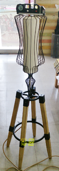

최종적으로 수평 맞추는 작업으로 모든 제작이 완료되었습니다.

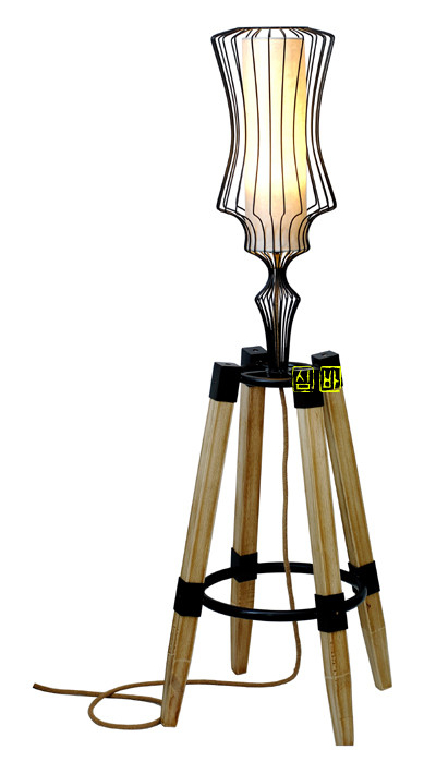

한지 갓 내부에 전구소켓과 전선을 납땜하고 전구를 끼운 후 모든걸 조립하여 완성된 최종 사진입니다. 제작기간은 약 일주일이 소요되었고 전체 높이는 약 127cm이며 쇳덩어리 덕분에 무게가 꽤 나가서 안정적인 형태를 취하고 있습니다.
사실 이번 작업은 한지 갓 제작과 나무다리를 다듬은 거 외엔 대부분의 주요 부품이 주문제작한 것이라 기존의 모든걸 수작업으로 하던것과는 달리 그냥 조립해서 완성했다고 하는것이 더 정확하겠네요.

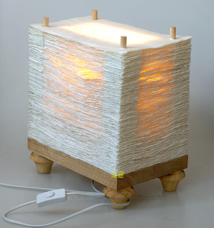

새로운 조명을 만들었습니다.이것은 예전에 만들었던 한지 스탠드입니다.^^
