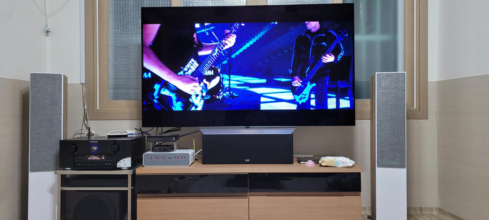

지난주 마란츠 7015 5.1.2채널 구성해서 사용중인데 tv(올레드 65 c7p) hdmi arc 입력
리시버 earc 출력시 소리가 5~10분간격으로 2초정도 끊어지는 현상이 반복됩니다
블루레이 재생이나 블루투스,usb 자체출력시엔 정상이며 tv 코엑스엘 출력도 이상없는데 tv hdmi 연결에만 소리가 끊어지네요...
tv셋탑 hdmi와의 간섭때문일수 있다고 해서 셋탑을 분리하고 tv자체 앱(넷플릭스,왓챠,웨이브)을 실행해도 문제가 계속발생합니다
이전에 사용하던 야마하 ysp5600 엔 이상이 없었는데, 리시버 earc hdmi 출력단자가 이상인지 tv arc hdmi 입력단자가 이상인지
저와 비슷한 사례가 있거나 문제해결에 간곡한 도움 부탁드립니다
