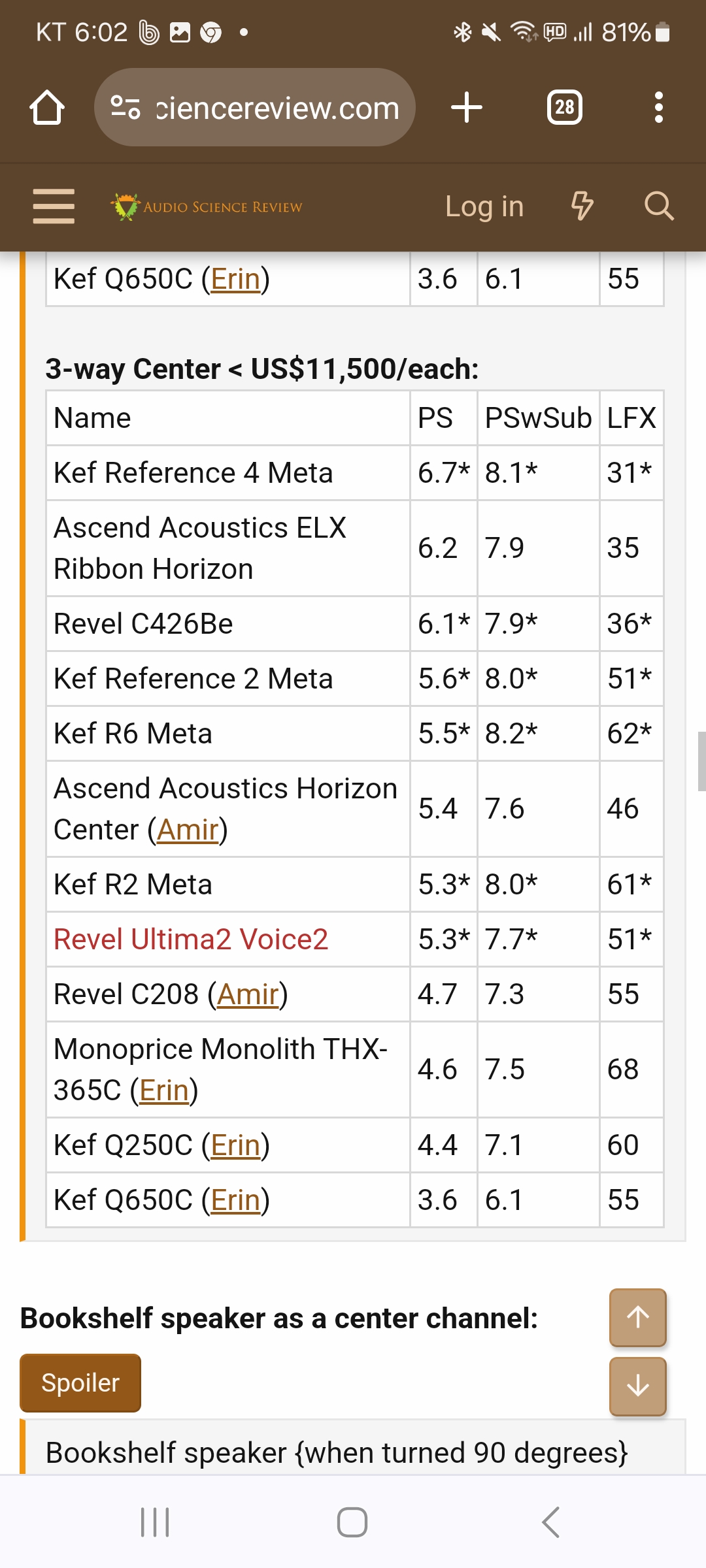

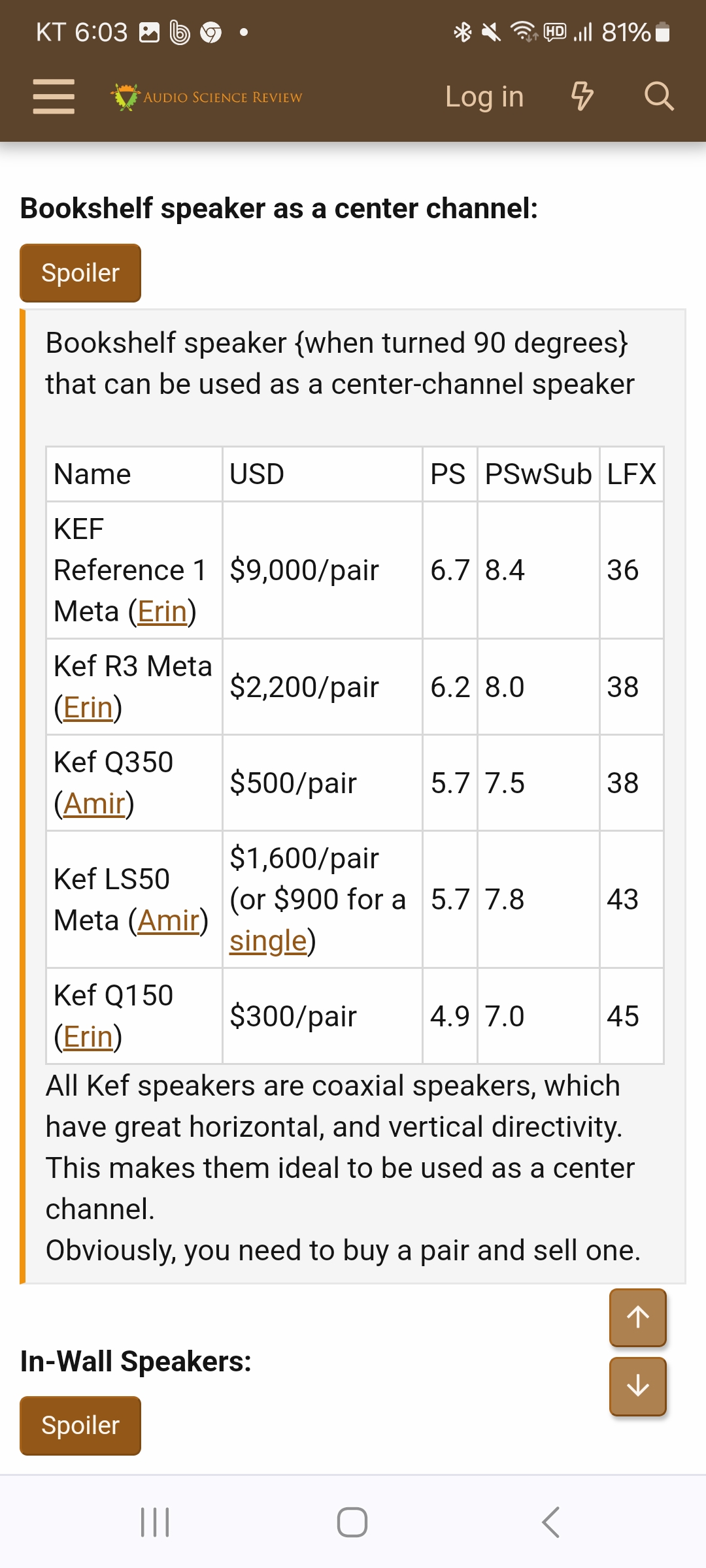

오디오 전문 사이트인 Audio science review 에 따르면, KEF 입문급 북셀프 스피커 Q350이 구매 고려하신 중급 센터 스피커 R6meta와 동등한 성능 점수입니다.
KEF 북셀프는 동축이라 수평 및 수직 지향성이 우수해서 센터로 쓰기에 이상적이랍니다.
Q350을 센터로 쓸때 눕혀 쓰시면 되고 21센티네요.
30평대고 시청거리는 3.5m, marantz avc SR7015, KEF Q750이 프론트 스피커이고 AURO-3D 음장으로 보통 볼륨 40-60으로 듣고 있고 볼륨 부족함이나 대사의 불명확함은 못 느꼈어요.
참고로 집사람이 청각이 예민한 것 같은데 Q350 센터를 만족해합니다.

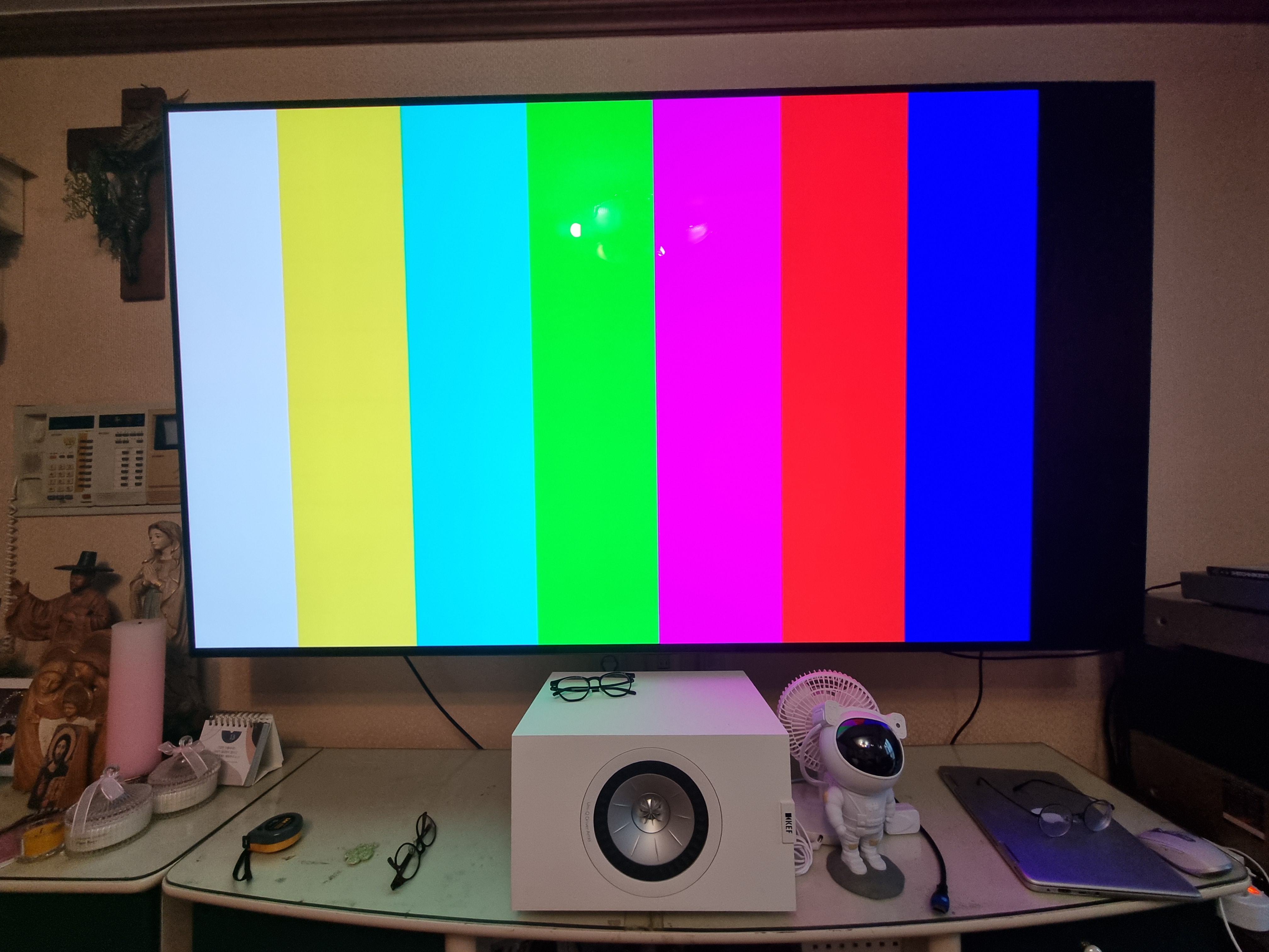

2024-04-20 08:44:50
투자비용도 크지 않은데 충분히 해볼만한 시도 같습니다. 해보고 맘에 안들어도 다른 데 쓰면 되니까요ㅎ 다만 1cm가 망설여지네요. TV를 바꿨는데 리모콘 수신부가 하단에 있어서, 이거 하나로 리모컨이 되고 안되고.. 하더라구요.

저도 프런트 q750, 센터 q350 조합 사용합니다.
우퍼는 kube 10b, 프런트 프레전스는 타조알 씁니다 ㅎㅎㅎㅎ
