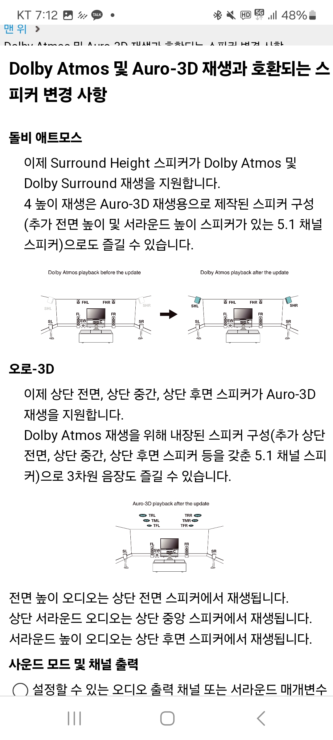

마란츠와 데논은 Atmos 와 auro 3d 스피커 배치가 서로 호환됩니다. 즉 auro3d 기준으로 스피커 배치해도 atmos 되고 그 역도 가능합니다.

자세한 것은 최신 메뉴얼을 참조하시고 펌웨어도 최신으로 다운 업데이트하세요.

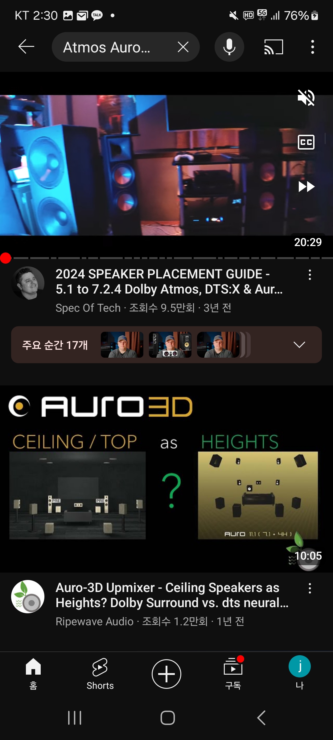

Updated at 2024-04-25 14:32:37

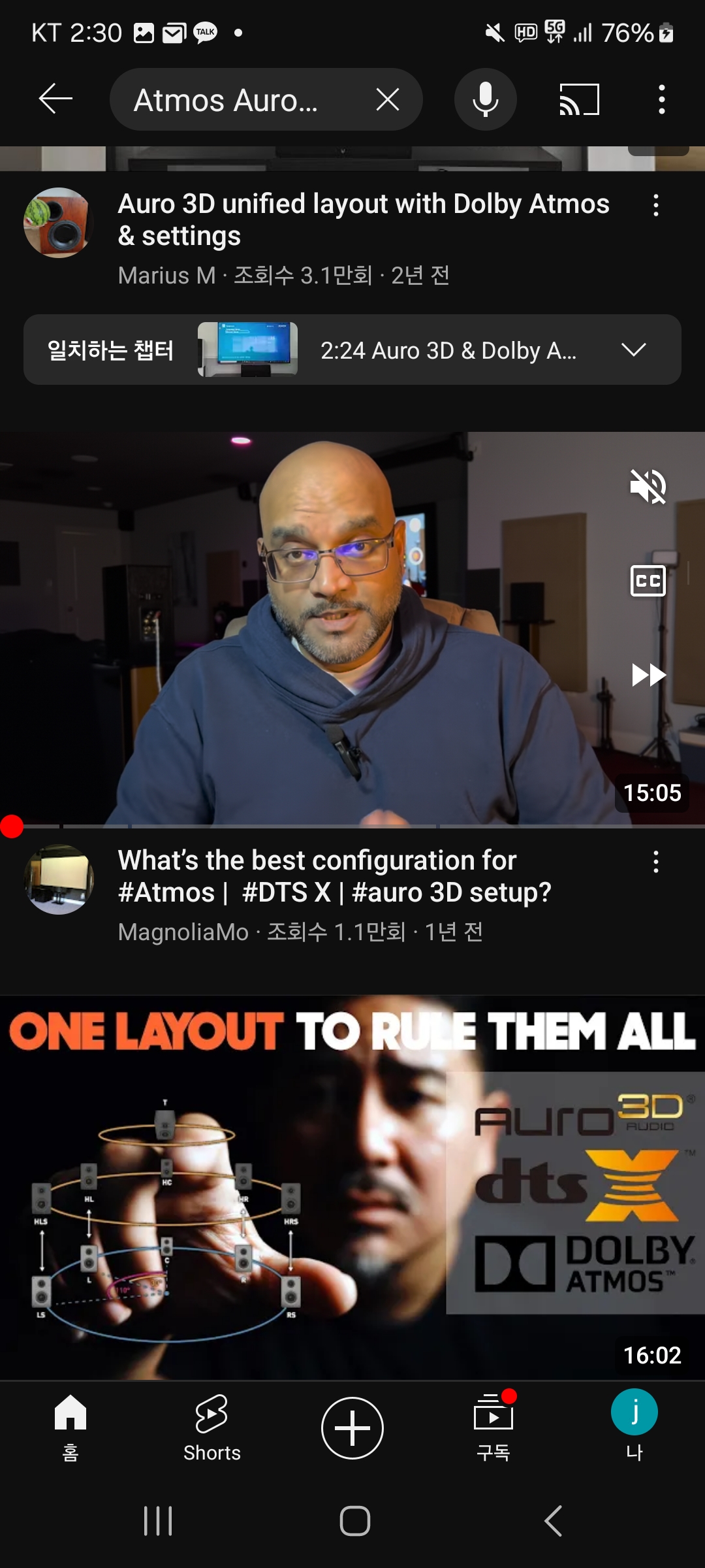

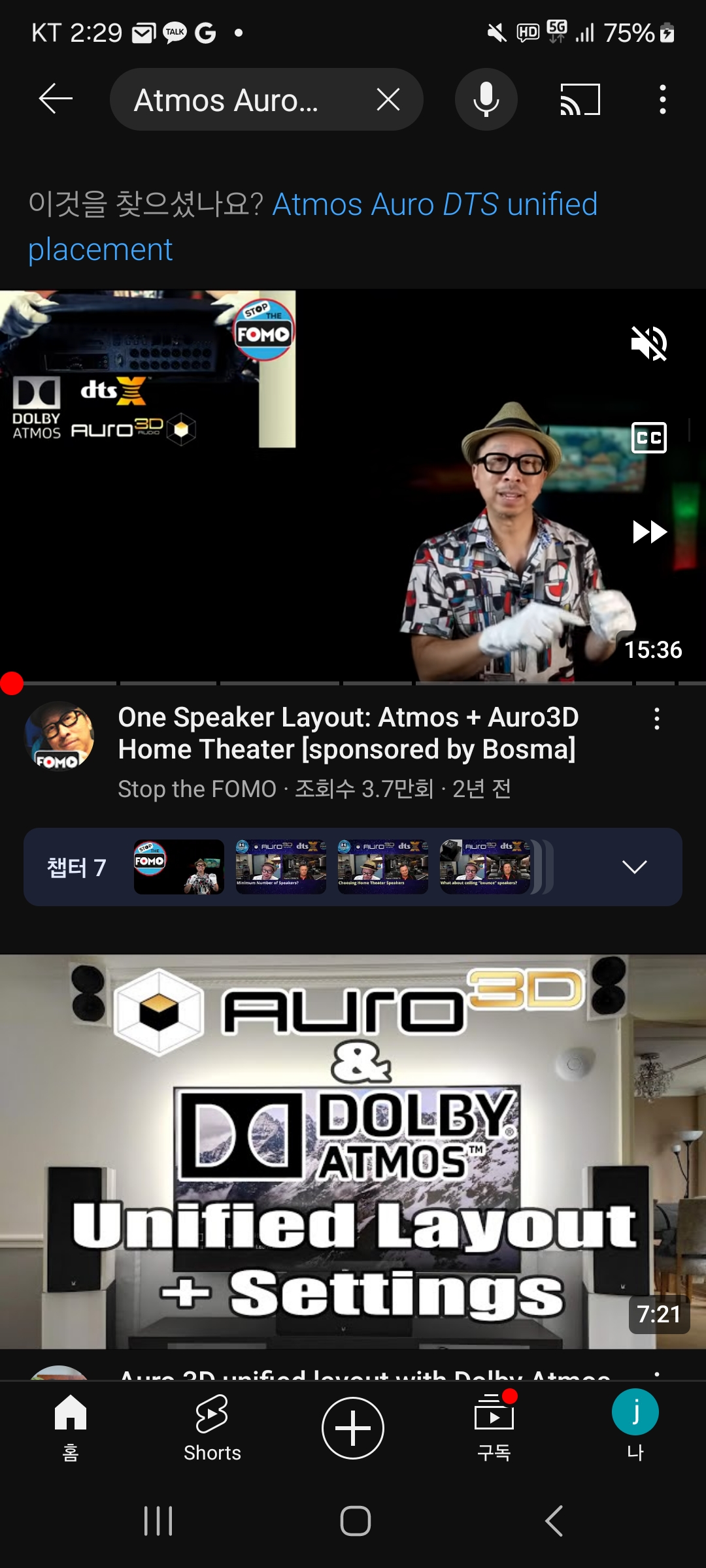

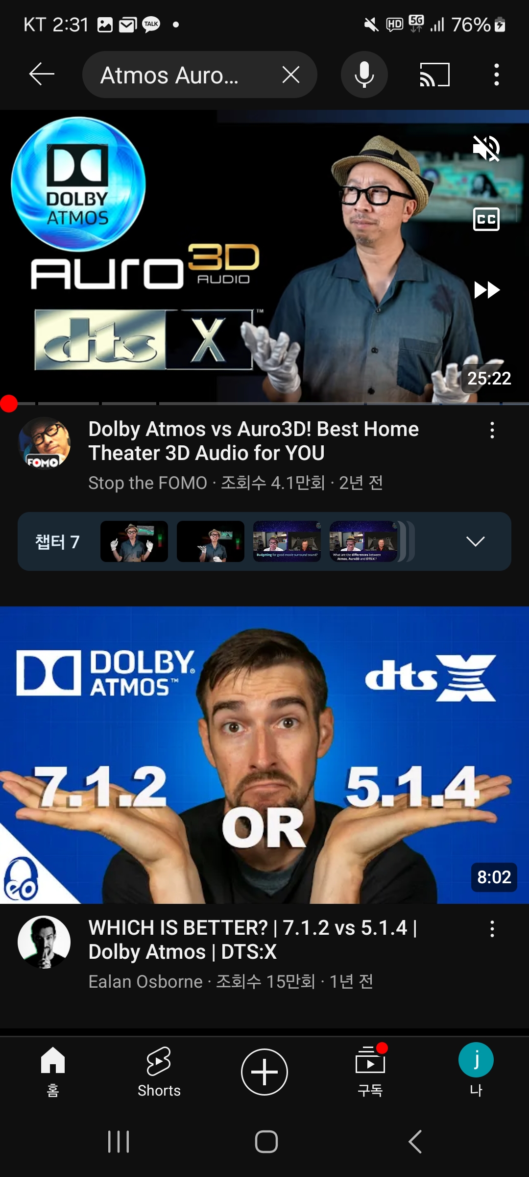

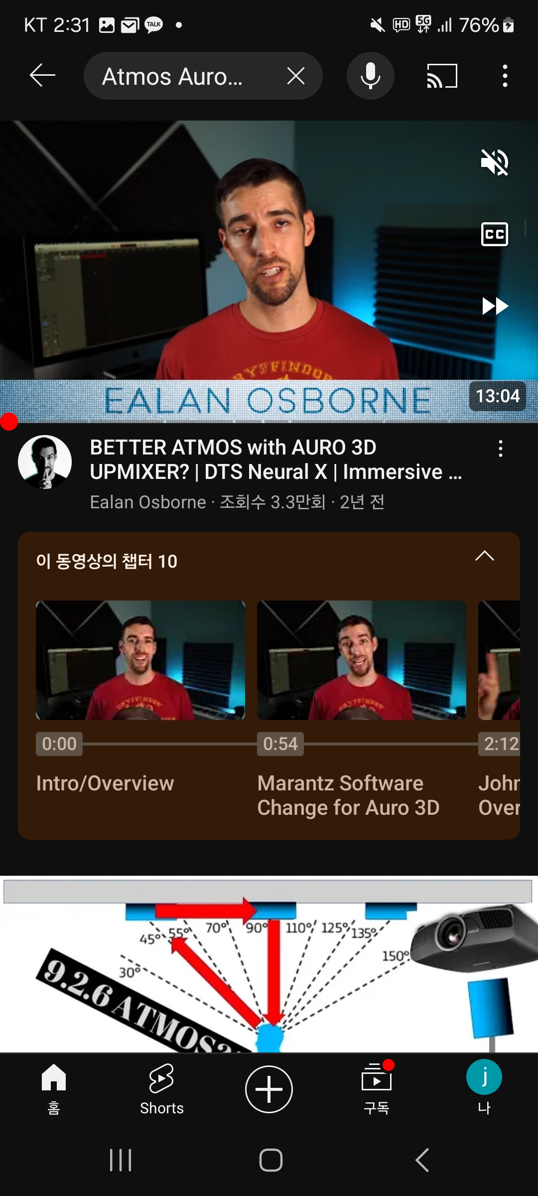

Youtube에 "Atmos Auro DTX unified placement" 검색하면 음장 모드간 호환 가능 스피커 위치에 대한 여러 정보가 있네요.
